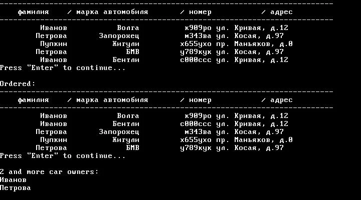

не поможете еще доработать эту функцию?нужно вывести фамилии автовладельцев,имеющих более одной машины
Сейчас попробую. Но тут исключить повторы не так просто.
Ну вот что получилось. Заодно исправил процедуру вывода: как-то не обратил внимание, что шапка таблицы была внутрь цикла загнана. Вовсе ни к чему.

процедура выводит все фамилии((((
Виноват, каюсь, посыпаю голову пеплом, смиренно прошу прощения: ошибочка таки да, проскочила. Исправил в исходном тексте (выделено красным). И ведь тестировал же - ан вот пропустил. :tehnari_ru_1019:
