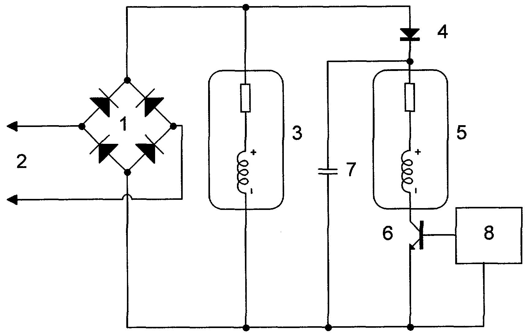

Управление двухобмоточным электромагнитным клапаном
Уважаемые форумчане прошу помочь в решении проблемы. Имеется нормально-закрытый электромагнитный клапан с втягивающей обмоткой (7 Ом , напряжение срабатывания DC 3в) и удерживающей обмоткой (600 Ом , напряжение удержания DC 1,7в, напряжение отпускания DC 0,1в), клапан будет включаться и отключатся бытовой розеткой-таймером. Не могу найти схему управления втягивающей обмоткой. Возможно ли сделать на транзисторных ключах и аналоговых элементах (без реле). Может кто сталкивался с подобными вещами ? Помогите пожалуйста со схемой . Единственное ,что нашел на мой взгляд похожее схематично прикрепляю в конце сообщения . Если вариант рабочий , подскажите пожалуйста как можно сделать блок управления 8 и подходящие номиналы конденсатора и транзистора.
    21.2 KB · Просмотры: 84
