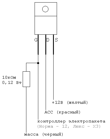

здравствуйте!! есть в наличие авто, штатная сигнализация с доп. каналом, магнитола. хочу что бы при постановке на охрану магнитола выключалась автоматически. для этого задействовал доп. канал от сигнализации, на котором при постановке на охрану появляется +12в. купил транзистор транзистор IRF9Z34N, резистор 10 кОм, нашел схемку в нэте, подключил, не работает задумка... может тразистор перевернуть надо?
