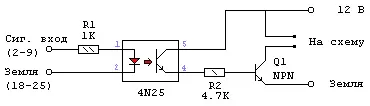

Делаю примитивного робота.нужно с лпт порта управлять 2-мя моторчиками и светодиодами.моторчики и светодиоды на 3 вольта.помогите составить нормальную схему, думаю на реле и оптопаре(также прошу подсказать какие имменно), чтобы работало номально и минимум затрат

на юсб это нужно через МК, а моторчиками и светодиодами можно и через лпт управлять

А кто сказал за шаговый двигатель, два 3-х вольтовых моторчика от машинки.просто мне нужно то включать то выключать их.
дело состоит в том что когда я подаю 1 на один выход крутится один моторчик,так само и со вторым.но когда я подаю 0 то оно должно остановиться.
Коллекторными двигателями можно управлять хоть через реле, хоть мосфетами (особенно, если реверс не нужен). Светодиоды можно цеплять к выход порта через токоограничивающий резистор.
сделал по схеме найденной в интернете, но почему-то не работает.даже не змыкается цепь...

Проверяйте цепь\сигнал на выходе оптрона - может он не отрабатывает как положено на транзистор.
.....м/у базой и емитером ставьте 20к....
