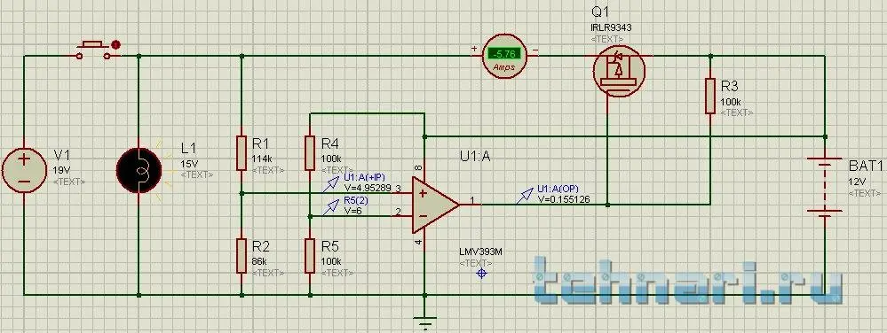

Пока решаю второй пункт. Самое простое - поставить диод анодом к батарее, но не хочется терять вольты. Поэтому решил использовать компаратор для отслеживания разницы напряжений на гнезде адаптера и клеммах АКБ. И компаратором управлять полевым транзистором. Набросал в протеусе такую схемку.
Лампа - в качестве нагрузки. Ключ стоит "наоборот", чтобы диод не пропускал ток от ЗУ на АКБ. Но почему-то ток от ЗУ в АКБ всё равно идет при подключении ЗУ, хотя на затворе ключа +12. Ключ же должен быть закрыт? Может, лучше использовать полевик без диода? Или N-канальный? Или вообще другую схему?
с какой стати???
если на истоке +19?
если вам хочется поизвращаться, то с компаратора подайте сигнал не на затвор, а на ключ, который будет закорачивать исток с затвором
Ток как раз течет через диод полевика. Полевик без встроенного диода вылетит мгновенно. Остается последний вариант - между полевиком и АКБ включить диод анодом к полевику, катодом к АКБ.
Но это еще не всё. Как поведет себя мосфет, если на затворе (+12 В) относительно истока (+19 В) у него окажется напряжение -5 В? Правильно, откроется, а надо чтобы закрылся. Т.о. резистор R3 д.б. перенесён со стока на исток, а ИМС д.б. с открытым коллектором или придется добавить диод между затвором и выходом ИМС анаодом к затвору.
Есть еще один нюанс данной схемы - она не имеет ограничителя тока. При открытии мосфета ток без какого-либо ограничения пойдет на АКБ и... Последствия Вы знаете. Нужно в сток мосфета добавить токоограничивающий резистор не менее 5 Ом.
P.s. данная схема будет постоянно разряжать АКБ через цепи питания ИМС и резисторный делитель R4, R5. Надо бы что-нибудь с этим сделать.
значит так (присмотрелся внимательнее) сейчас нагрузка(лампа) как раз через диод и питается, а через мосфет идет только зарядка.
поэтому в простейшем случае диод нужно усилить, поставив параллельно мощный диод шоттки
если вы хотите питать нагрузку через мосфет, то вам необходим еще один мосфет - итого два - один для заряда, второй для работы от аккумулятора, но тогда мосфеты должны быть без встроенных диодов, но такие вы вряд ли найдете

и каким тогда образом будет запитываться нагрузка?
Интересный вопрос.
Значит управление мосфетом надо делать как-то иначе, например, через буферный каскад.
Вот как нужно сделать:
Ошибку понял. Просто с полевиками ранее не работал, и никак к ним не привыкну.
Та схема в симуляторе изначально никакого отношения к зарядке не имела. Это я пытался слепить включение АКБ в цепь питания при отключении сетевого адаптера. Но, как видно, неудачно :)
Схемка интересная, но жалко доли вольта, которые на диоде падают) Компаратор тут только отключает зарядку при достижении нужного напряжения на АКБ, так?
И при разности напряжений между ЗУ (19.5 В) и АКБ (12.5 В) в 7 Вольт получится ток через резистор 5 Ом 1.4 А. А это 10 ватт тепла... А если батарея будет разряжена, и напряжение на ней будет ниже?
Попробую взять за образец эту схемку, но к выходу компаратора подключить всё же не ключ, а ШИМ на NE555. Выставить частоту килогерц 200-250 и скважность 50-60%, и пусть уже она управляет ключом, который будет через дроссель заряжать АКБ. Будет так работать?
