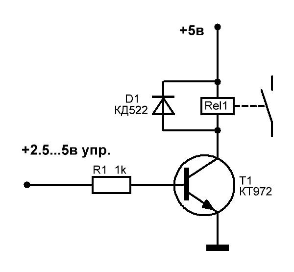

Здравствуйте!
Имеем:
1) Управляющий сигнал (с компьютерной платы) 2,5 - 5 В 2 мА.
2) Компьютерный блок питания, с которого берем 5 В для переключения реле.
3) Собственно, реле. Управление 5 В 40 мА, коммутируемое напряжение 24 В, ампераж высокий (1-2 А).
Необходимо, чтобы по сигналу с компьютера реле открывалось/закрывалось.
Попробовал подключить напрямую 5 В 2 мА к релюхе - проработало год, потом сгорела плата. Решил сделать промежуточный переключатель, который будет открывать канал 5 в с блока питания компьютера, но не знаю как.
Знакомый дядька-электронщик посоветовал полевые транзисторы IRF7343, или IRF510, или IRF9610. Зарылся в даташиты, как подключать - не понял. ((
Значит, еще раз:
- управляющий сигнал 5 в 2 мА со своим цифровым минусом (нулем).
- Источник 5 в высокой мощности со своим аналоговым минусом (нулем).
- Реле, которое включается от источника 5 в высокой мощности.
Подскажите схему, пожалуйста.
В простейшем варианте, можно сделать так
    9.3 KB · Просмотры: 7,626
