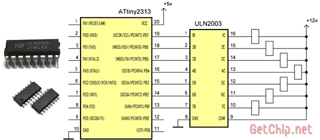

Есть замечательная микросхема - ULN2003 содержит 7 транзисторов , с диодами , как раз для реле .
Вот так подключается к микрконтроллеру

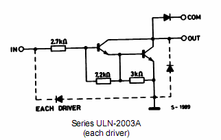

вот схема одной ячейки - всё есть

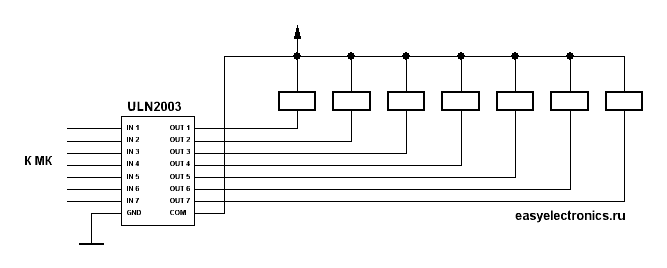

будет работать на 5 вольтах и управлять 5-вольтовыми реле?
стрелочка вверх - это +5 вольт?
