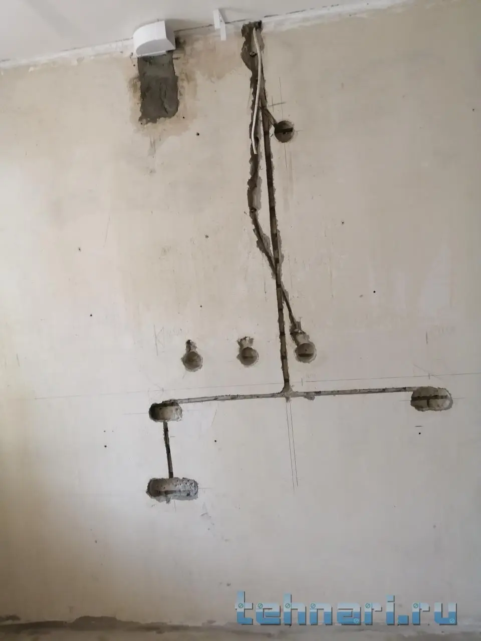

Двенадцать розеток на кухне смонтировал
Это не предел! Года четыре назад, товарищу в коттедже для кухни на цокольном этаже восемнадцать мест розеток сделал.
