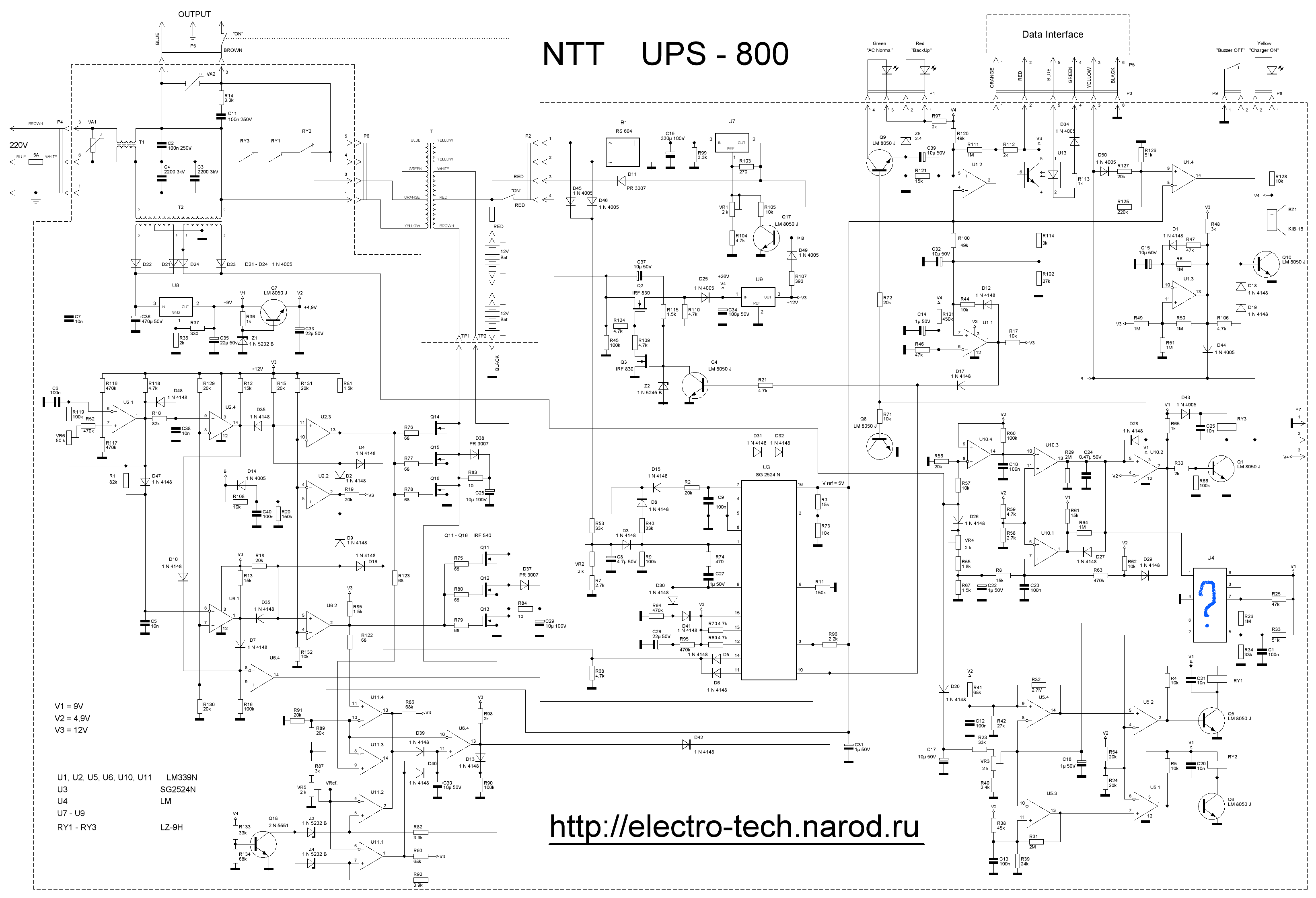

Сдохли сразу два. Работают, но при отключении питания вырубаются практически моментально. Вскрытие показало, что пациент умер от вскрытия сдохли кондёры. С28 в одном и С29 в другом.
Но источника два, и в обоих стоят 47мкФ 100в, а на схеме 10 мкФ 100в.
Причём плата разведена именно под 10, а на 47 впаяны с перекрученными ножками. Дома всё равно подходящих нет, и я задумался: какие же покупать?
У кого-нибудь есть мысли?
