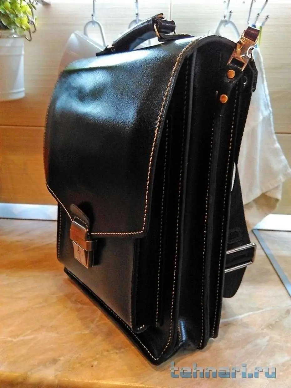

Верой и правдой, как могла, а могла она не очень
, служила мне моя первая сумка:

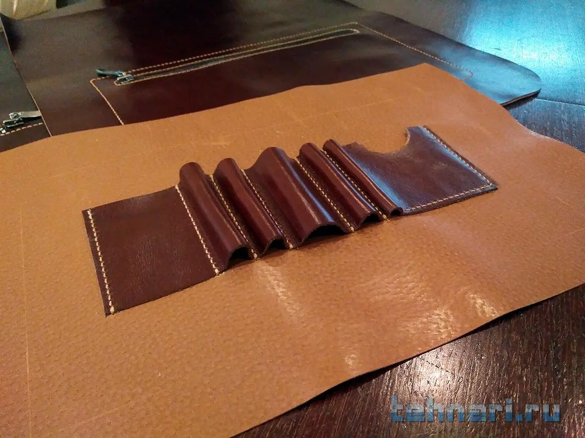

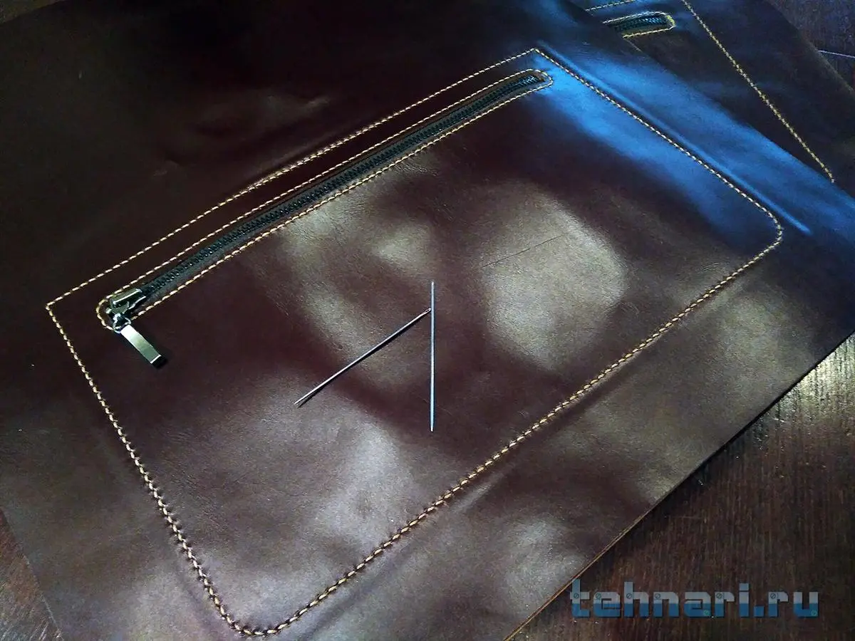

Под мои задачи оказалась не совсем удобной, и через некоторое время я стал подумывать о том, чтобы сшить себе что-то более функциональное и стильное. Концепция сложилась в голове сразу, а вот детали рождались долго.

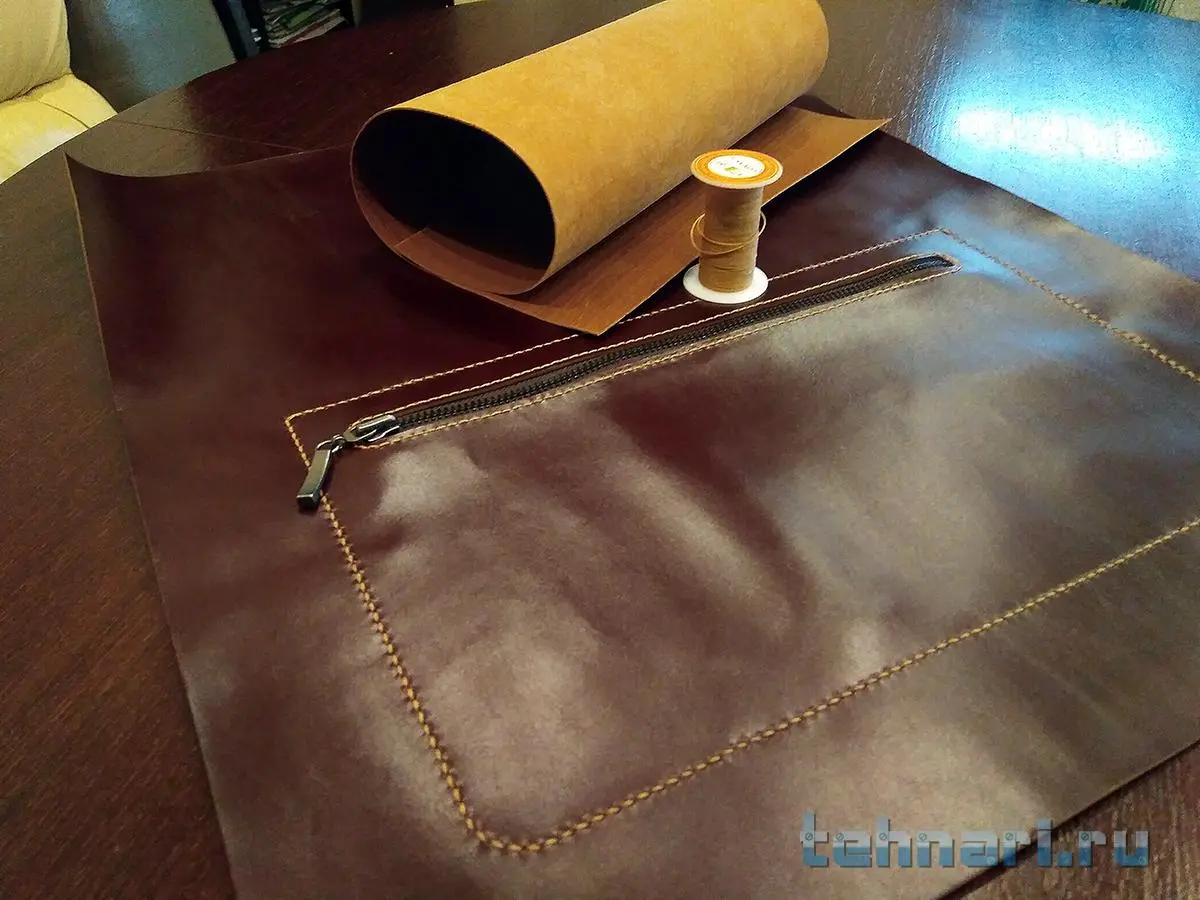

Масляный Pull-Up, который так мне полюбился за всё время моего увлечения, был у меня в необходимом количестве.

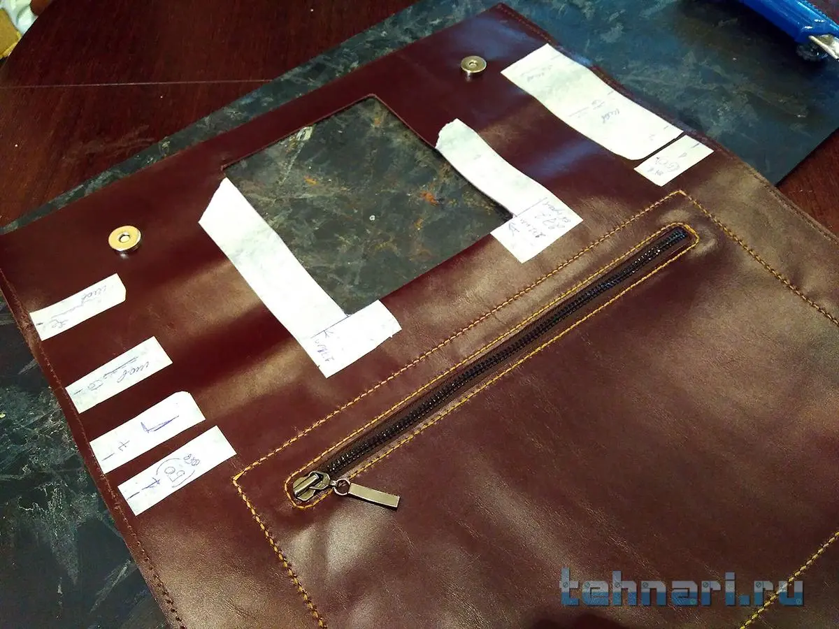

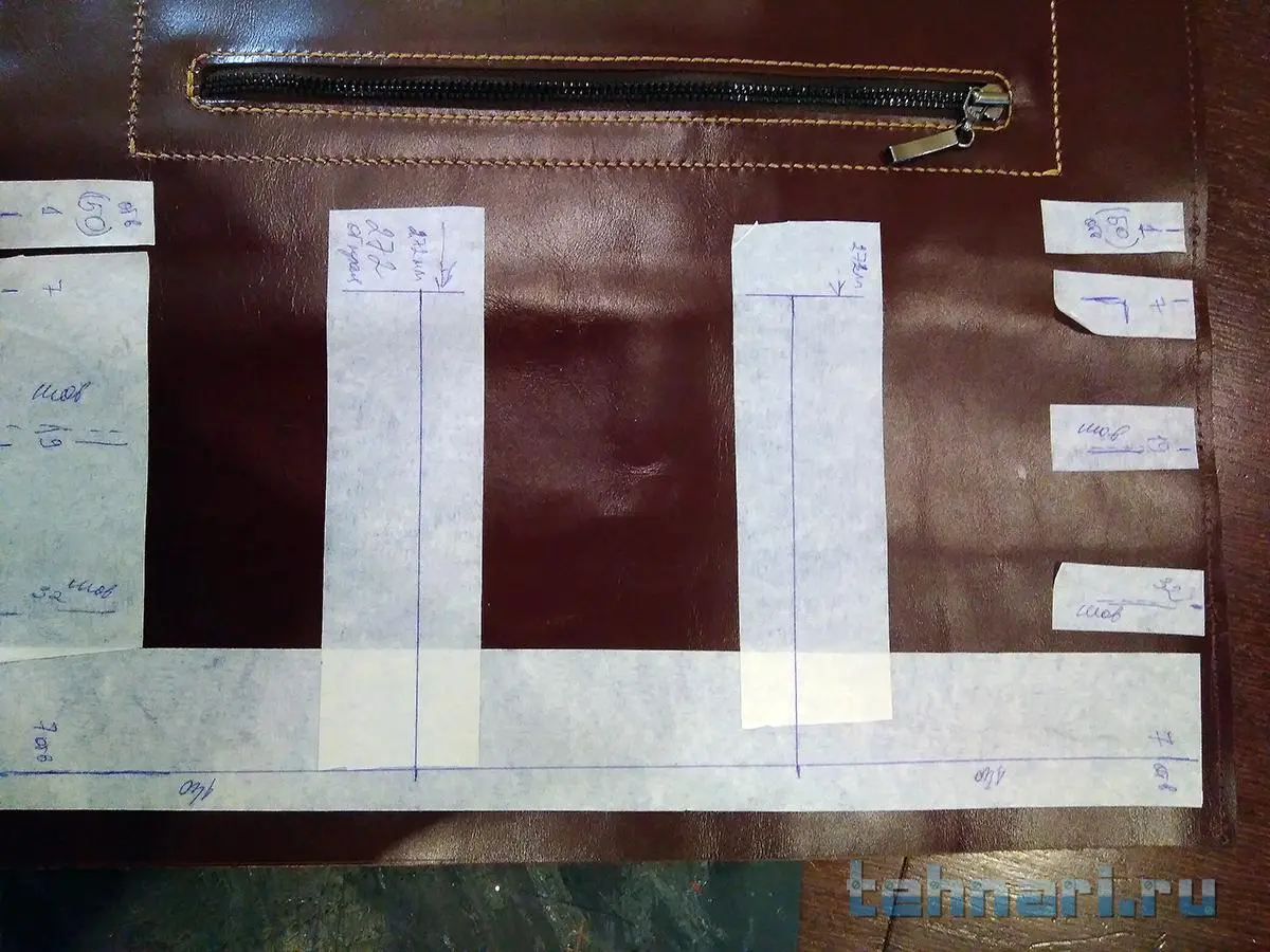

В результате был создан эскиз с основными размерами, а детали додумывались на ходу.
Вот коротенько этапы этого процесса:

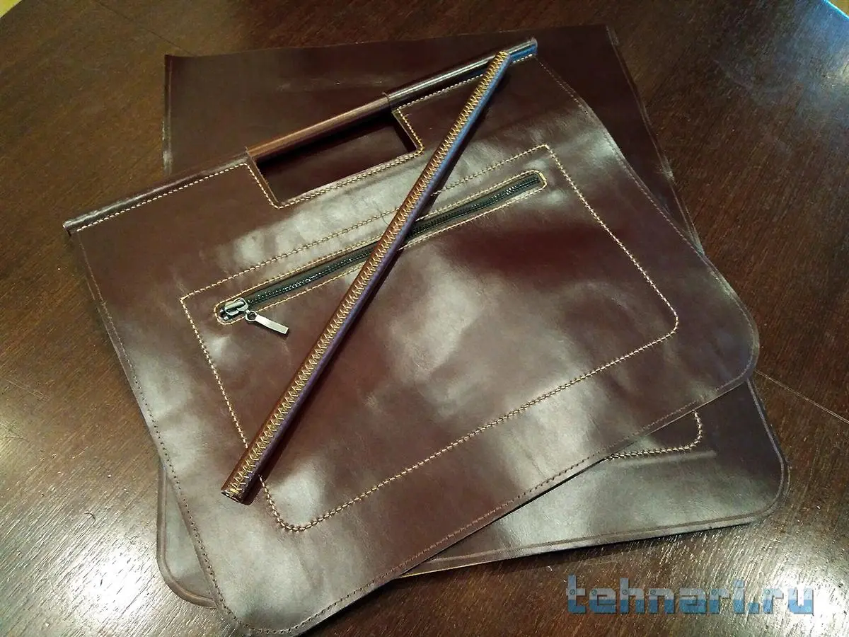

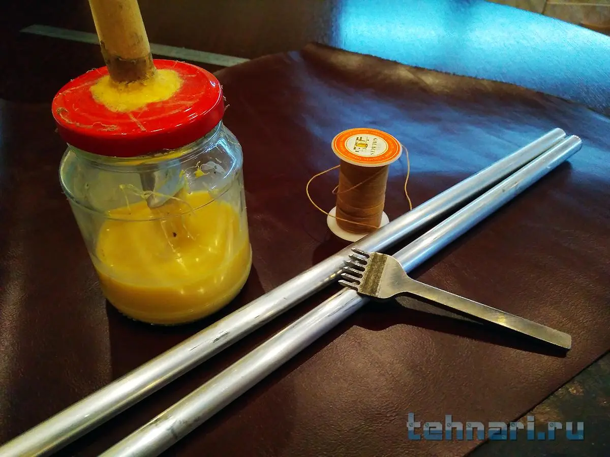

В качестве несущей для ручек использовалась 10-миллиметровая алюминиевая трубка из Леруа:

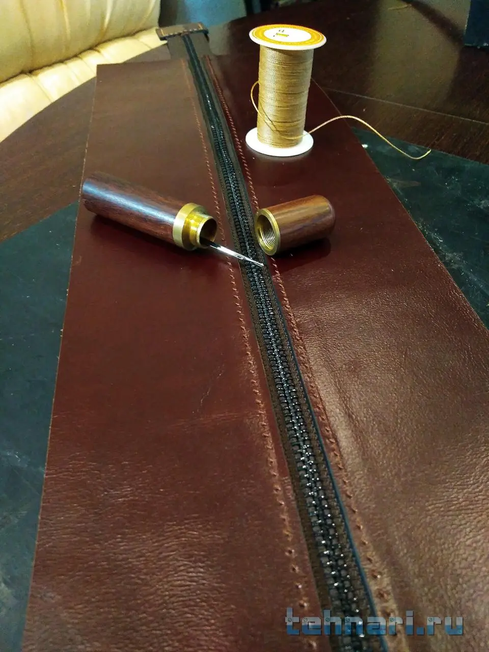

Остальные фотографии говорят сами за себя.

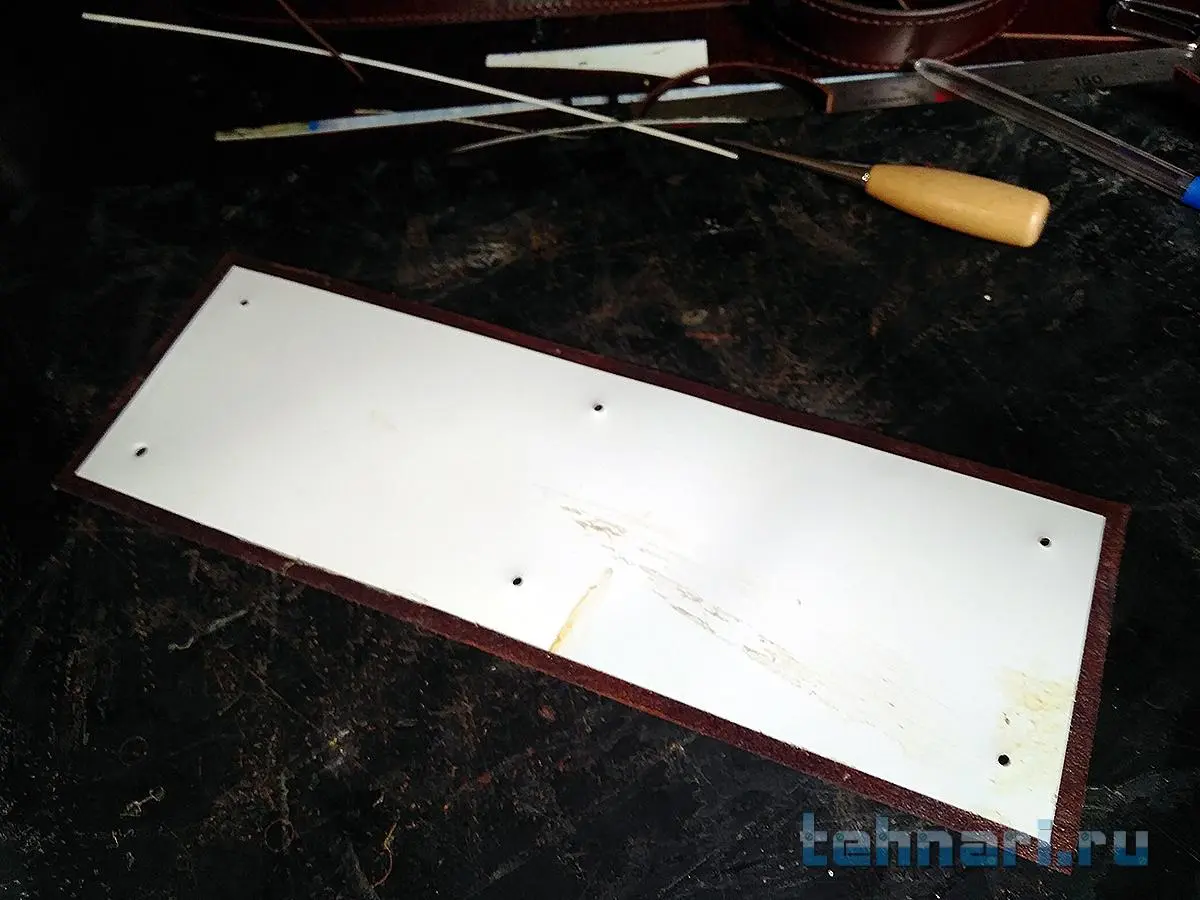

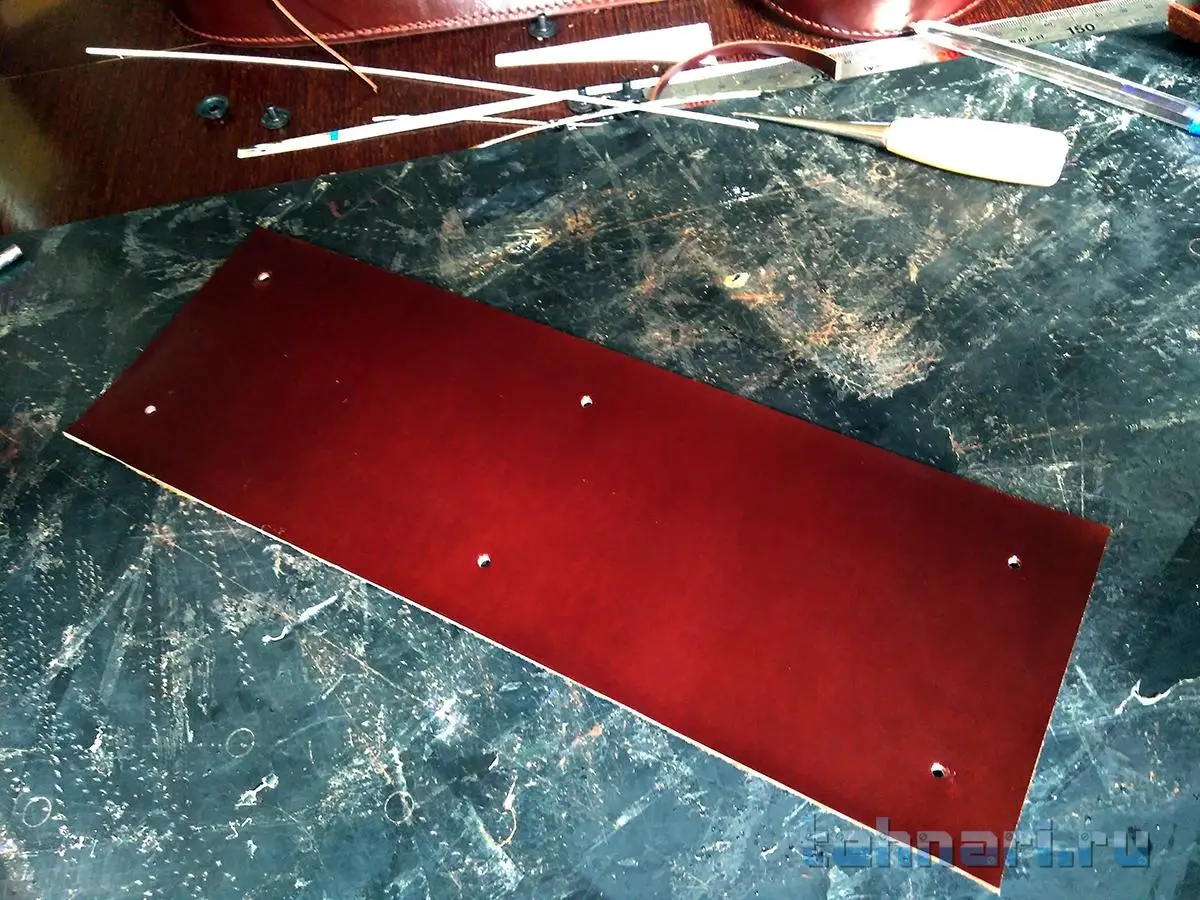

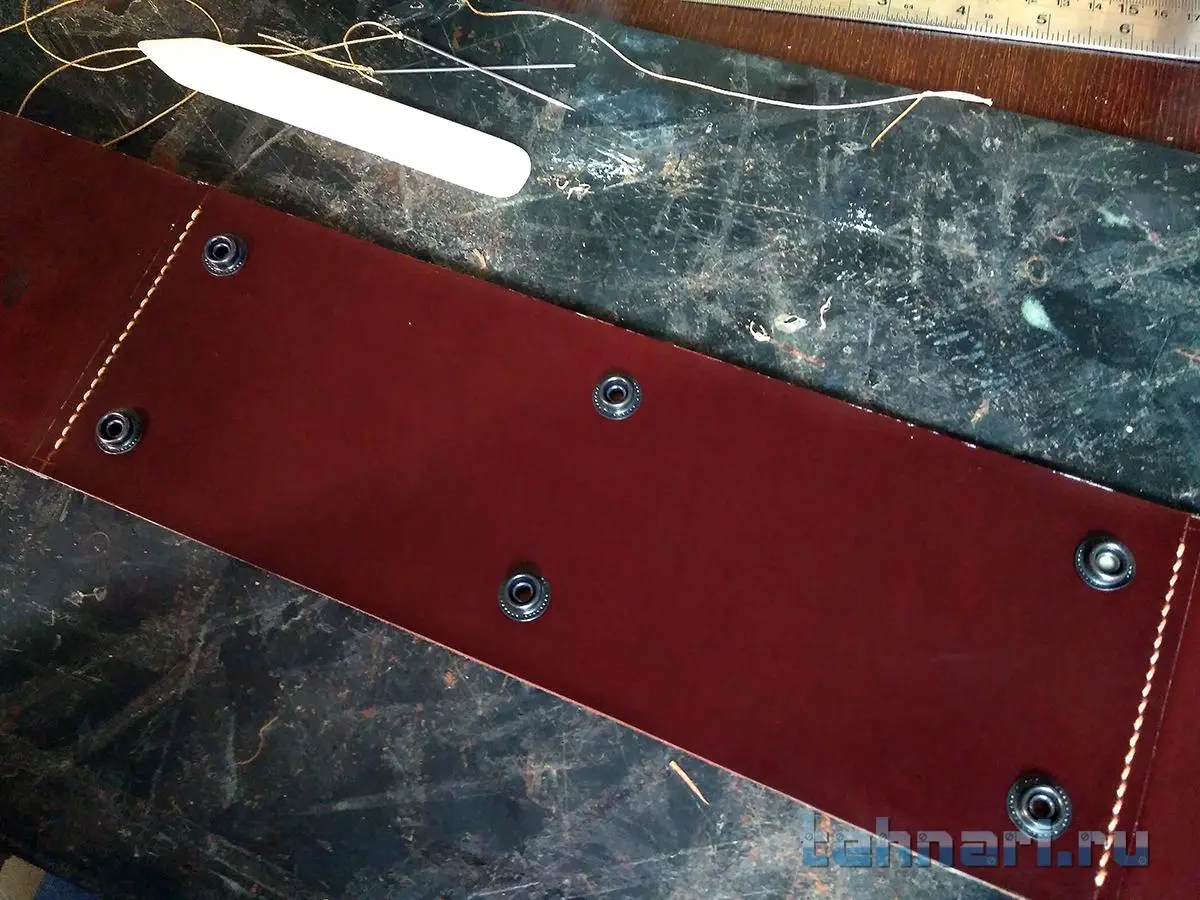

Дно было усилено тонким достаточно эластичным ПВХ:

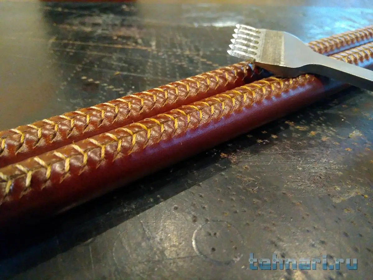

Ну а это моё "ноу-хау"
. Лень было ждать ножки из Китая. Считаю, что решение не хуже:

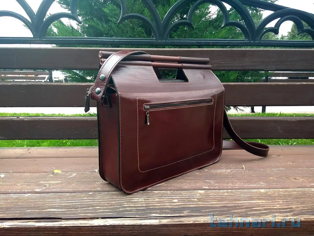

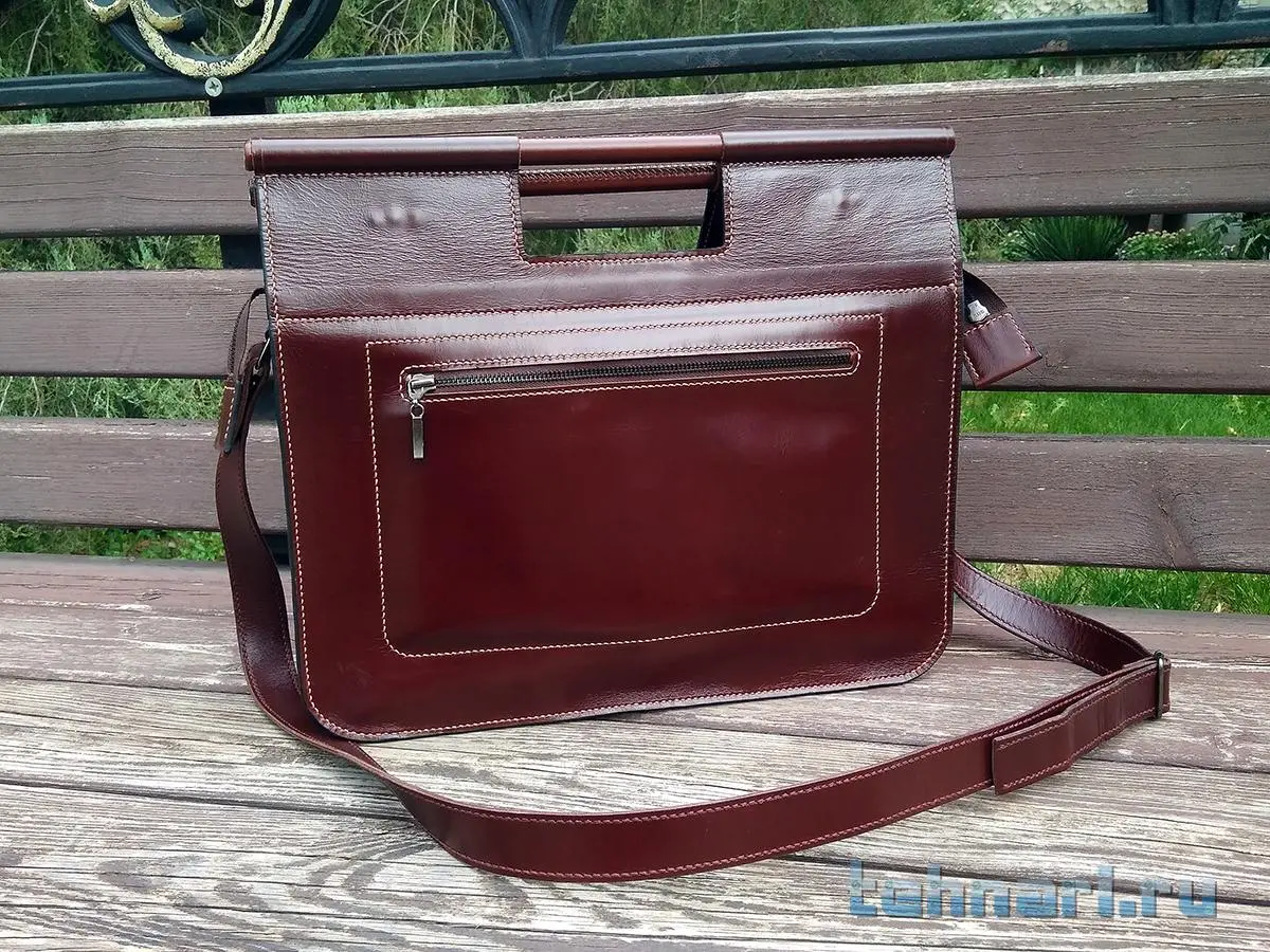

Ну и вот она, моя красавица:

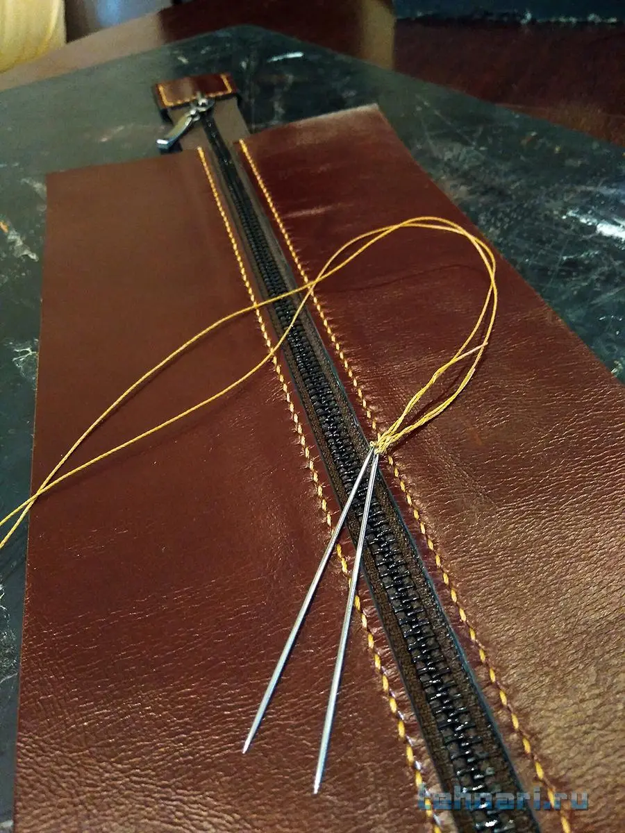

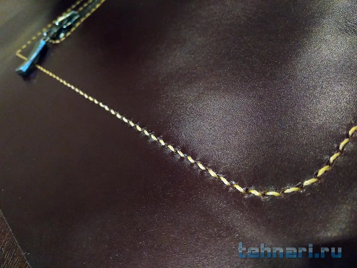

Нить использовалась китайская, по моему мнению, с лучшим соотношением цена/качество: Galaces. Ещё кое что нужно закончить, но это уже мелочи (местами обработать урезы, добавить заглушки на ручки).
