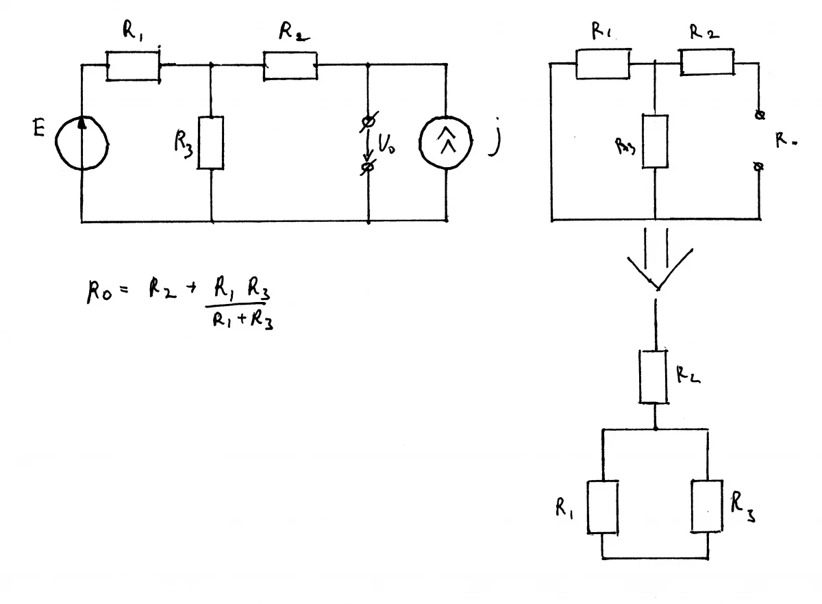

Уравнения по законам Кирхгофа
Только началась электротехника, потому не совсем понимаю. В методичке слишком простой пример(искали ток I3), а на лекциях слишком сложный. Потому прошу помощи. Метод эквивалентного генератора. Как написать уравнения по первому и второму Законам Кирхгофа. Если в обычной цепи, я понимаю, то как действовать с разрывом не очень.
    27.8 KB · Просмотры: 82
может поможет древний трактат,чем решать за вас
Как раз проблема в том, что уравнения Кирхгофа для цепи, когда вместо разрыва резистивный элемент, я составил. А вот с ним проблема. И не прошу за меня решить, а натолкнуть на мысль. Правильно ли я понимаю, что через R2 будет течь ток создаваемый источником тока? Сколько в данной цепи ветвей, узлов? Можно ли считать при построение уравнений, что вместо разрыва пустота? Если да, то получится 3 ветви и 1 узел?
вы карандаш возьмите и нарисуйте пути прохождения тока и дальше сразу ясно станет.

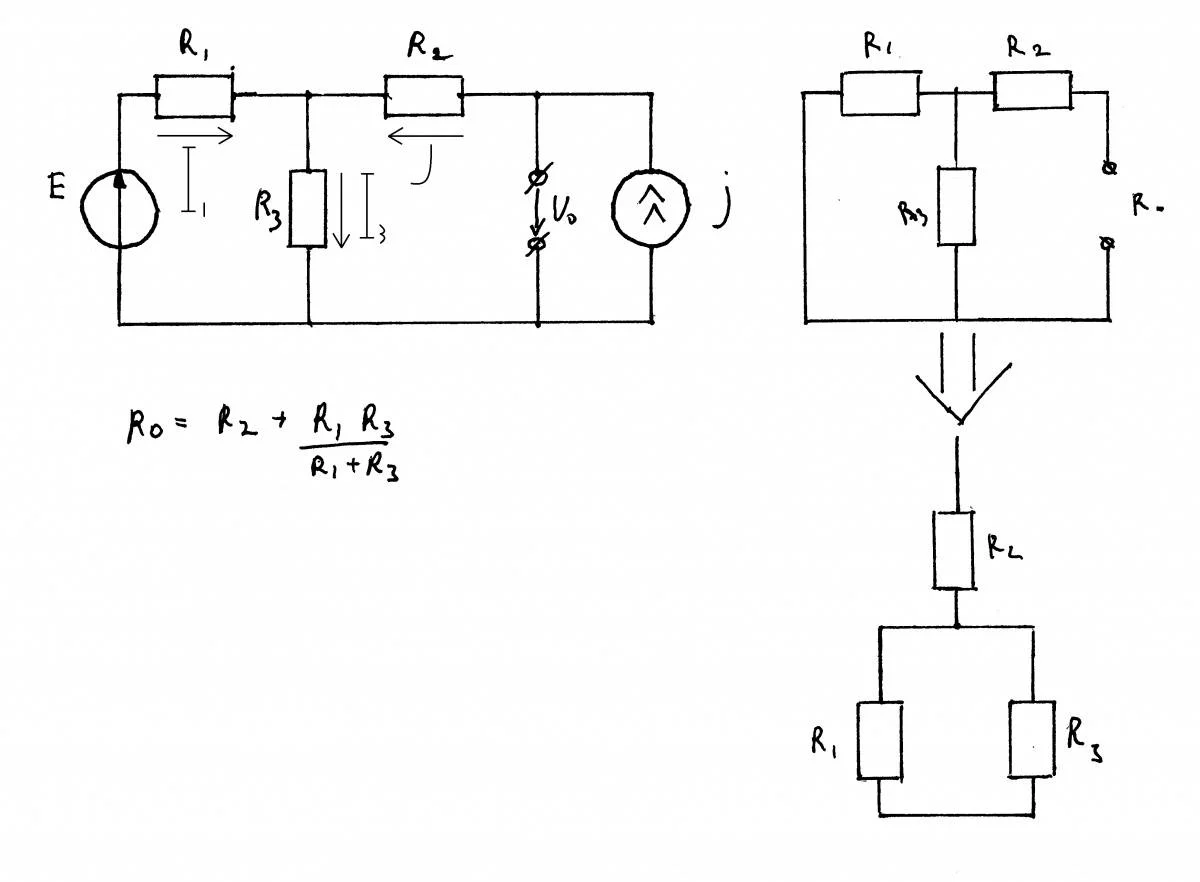

Правильно ли?
По первому закону: I1+J=I3
по второму:
JR2+I3R3-U0=0
E=I1R1+I3R3
    27.5 KB · Просмотры: 125

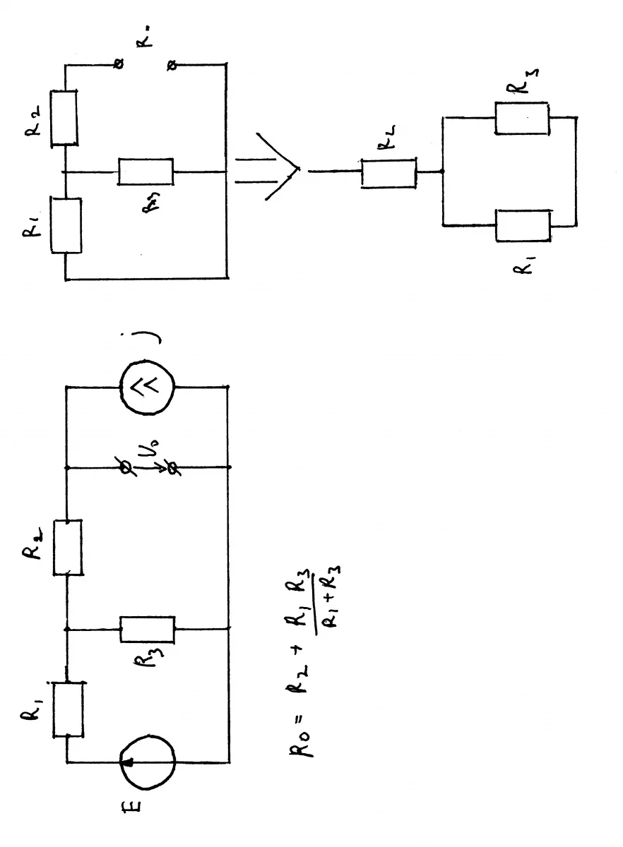

По-моему токи так должны идти.
    31.8 KB · Просмотры: 204
