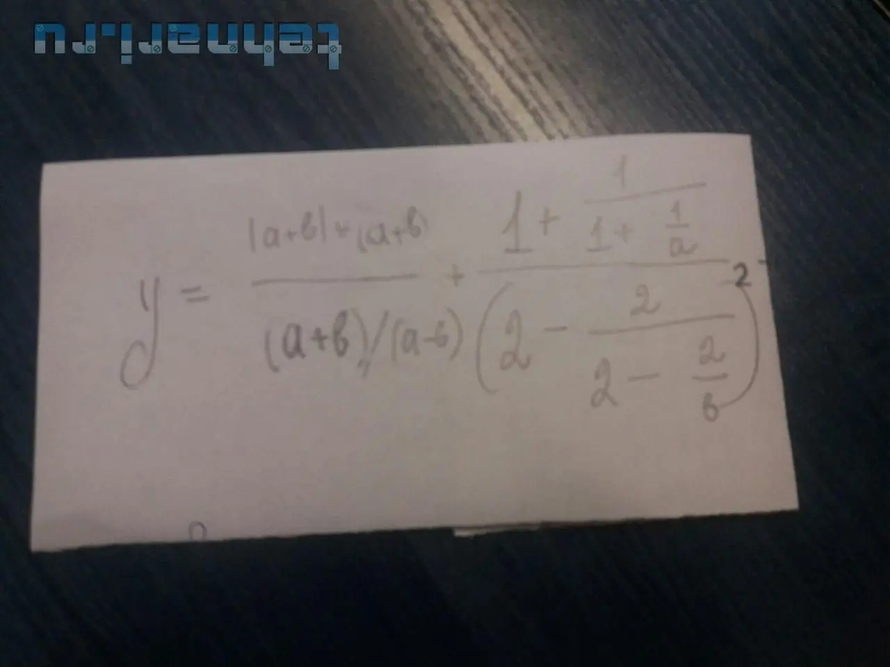

Нужна запись кода(на языке Pascal) к данному уравнению. Мне оно оказалось не по зубам, надеюсь кто - нибудь поможет.
P.S.: Извините за перевернутое изображение, мне оно такое досталосьtehno036

И в чем трудность? Как изображение перевернуть, что ли?
Откуда берутся a и b?
Для начала определите ОДЗ функции, потом проверьте по условию, попадают ли введённые значения a и b в ОДЗ, затем вычисляйте.
С одз все нормально.
Надо написать программу, которая находит значение данного выражения
Детский сад прямо какой-то... И кто мешает? Ладно, изображение я перевернул, но возникает вопрос: что за закорючка в числителе первой дроби между |a+b|и (a+b)? Умножение? Но тогда почему нельзя сократить (a+b) в числителе и знаменателе? И вообще, исходное выражение можно существенно упростить. Или запрещено?
Исходное выражение нельзя упрощать.
Понятно.
Ладно, получите:

 y:=Abs(a+b)*(a+b)/((a+b)/(a-b))+(1.0+1.0/(1.0+1.0/a))/Sqr(2.0-2.0/(2.0-2.0/b));
 Writeln('y = ',y:0:5);

Спасибо! Это как раз то, что надо!
