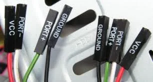

Разъем на плате помечен как USB2. Но он "странный". Кто нибудь сталкивался с таким вариантом. Плата старая, лет 6 - 8.
    41.5 KB · Просмотры: 90
А что в нём странного?
стандартный разьём
Стандартный шлейф не подходит, одиночный штырек не на своем месте.
Тапер - последний штирек(пятый) - это земля,и это все нормально. и юсби 2,в 2000 году выпустили.
коннектор, что, старый?
Тогда наверно шлейф у картридера "левый". У него отверстие там где на колодке нет штырька .
Картридер только купил.
порт не правильно поставлен ( а кроме этого все нормально)
вероятно что зачитан был на одинарное подключение ( там где проводки по одному шли) что страно, что такое сделали.
Олег, ничего не понял.
есть шлейф где не цельный коннектор ,а по проводкам отдельным ( у меня такой был для передней панели, в старом корпусе)
вот такое ..
Олег, спасибо, понятно. У меня тоже такой был.
Значит нужно искать шлейф.
Та ну нет, это как-то странно. фото коннектора и ридера самого мона?
похоже просто из за того что мать старая - ведь были же времена на старых мамка, -когда все десять штирков стояли.
так же - можно аккуратно нагреть иголочку, и сделать дырку под штирек.
Тапер а что за мать?
Лишь бы это COMом не оказалось:D(а то мало ли написали неправильно:D), а вообще просто щильцем крокалываешь дырочку где надо и всё, но сперва попробуй замерь тестером питание, там ли оно находится где надо, вот распиновка http://www.tehnari.ru/393471-post13.html .
На старых мамках второй ряд контактов USB имел обратную первому распиновку. У вас мануал есть к мамке? Там наверняка есть информация. Или модель мамки сообщите.
Вот несколько примеров http://news0.land.ru/nix.htm
