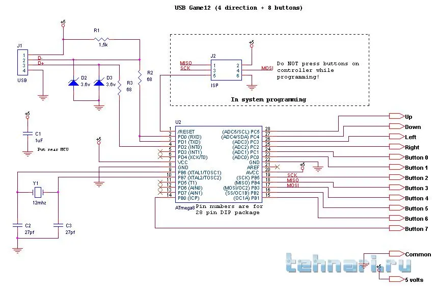

Схему и прошивку всего этого безобразия прилагаю.
Посмотреть вложение usb_game12-1.0.rar
Фьюзы high byte = 0xc9, low byte = 0x9f
Посмотреть в нормальном виде можно на сайте: Engbedded AVR Fuse Calculator
Сайт проекта: Circuit for USB game controller with 12 inputs (8 buttons + 4 directions)
