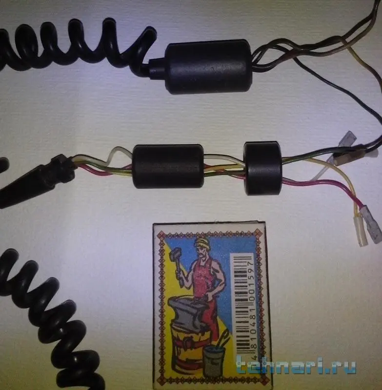

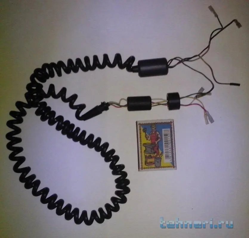

Приветствую.
Подскажите, пожалуйста, нужны ли ферритовые кольца на USB кабеле сделанном из провода от советской телефонной трубки? Длинна провода в растянутом виде примерно 1,2 м.
Кабель будет использоваться как для зарядки, так и для передачи данных (в частности для телефона/модема).

Мишура по току слабенькая. Пробовал.
По качеству тоже не очень при такой длине.
Почему возникла необходимость в самодельном кабеле?

А вот это четырëхпроводной. Два попарно свитых МГТФ запущены в экран от БПВЛ, поверх натянул кремнийорганическую резину. 1.2 метра, проверял на планшете, 1.5 ампера и нормальное подключение данных к компу.
Посмотрите, подумайте.

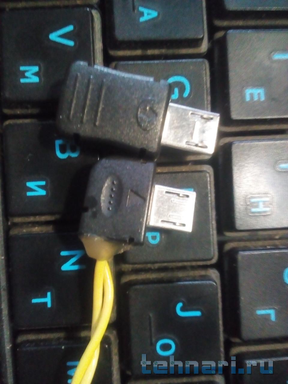

Пара питания и пара данных должны быть свиты с разным шагом. Разъёмы сразу берите качественные, хотя тут трудно угадать. И для MicroUSB желательно длинные, 9мм.
Это принципиально?
Лень разбирать и фотографировать. Там внутри феррит разный. Но если ставить те, что на фото - лучше сделать виток.
Опять же не забывайте, что кабель - расходный материал. Бочка заметно утяжеляет его и сильнее разбивает разъём. А замена разъёма намного дороже, сложнее и вряд ли возможна больше одного раза.

По теме: в кольцах смысла не вижу.
Это длина ферритового кольца?
P.S. Хотя насколько я понял (просмотрев самоделки «Утренняя зарядка») не стоит заморачиватся по поводу колец. Спасибо prima, Технарь за конструктивные ответы

Это длина язычка разъёма. В защищённых смартах и планшетах гнездо глубокое, обычные штекеры не достают. И длинные - вещь специфическая, поэтому качество у них обычно немного лучше.
А с простыми смартами они работают точно так же, только чуть сильнее выступают.

Заказывал себе такой ремкомплект
У тебя они короткие на фото.
Поищи на том же али, но дописав Long и 9mm.
А так я брал прямые и угловые, но длинные полгода не удавалось привезти.
