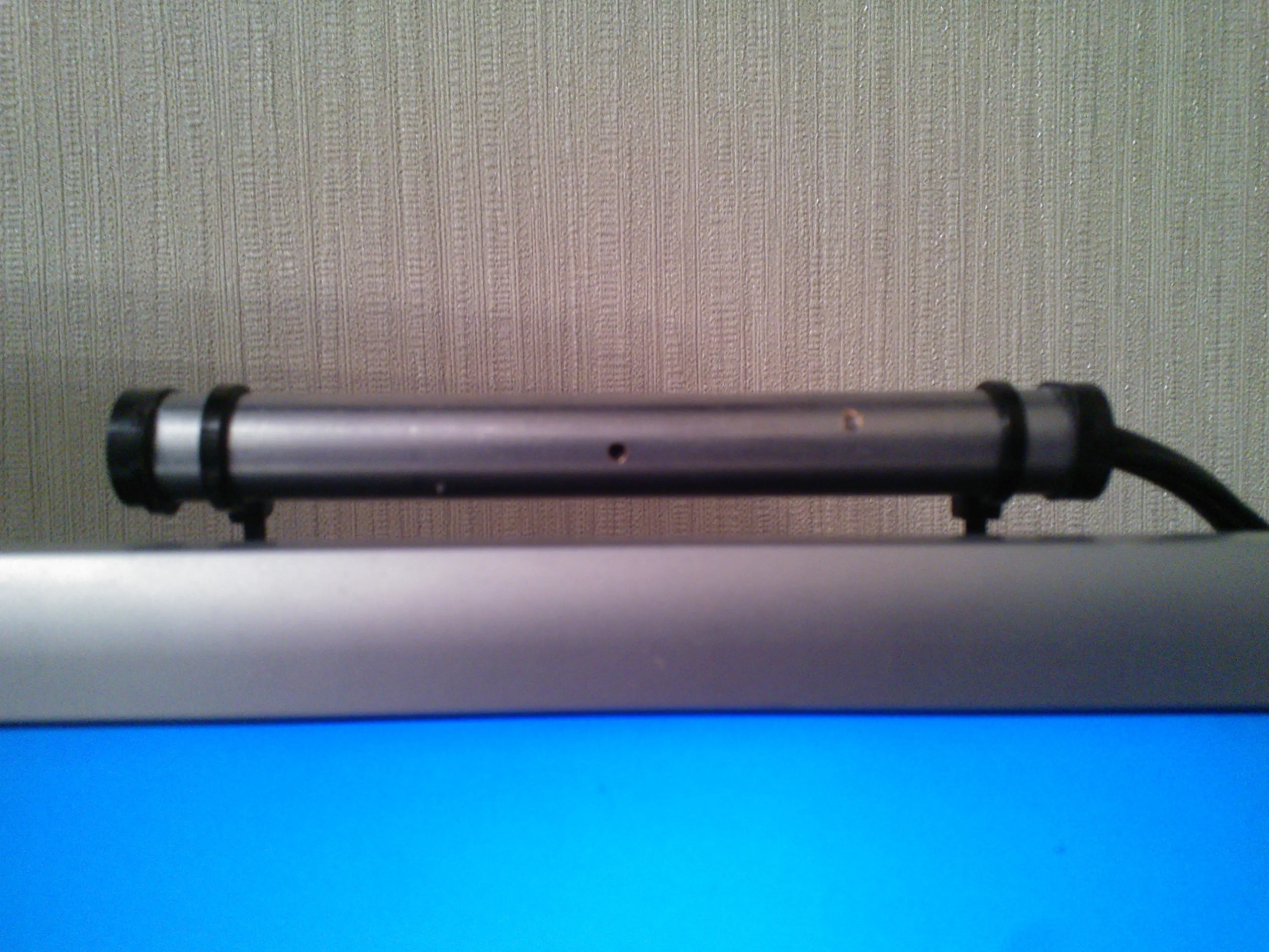

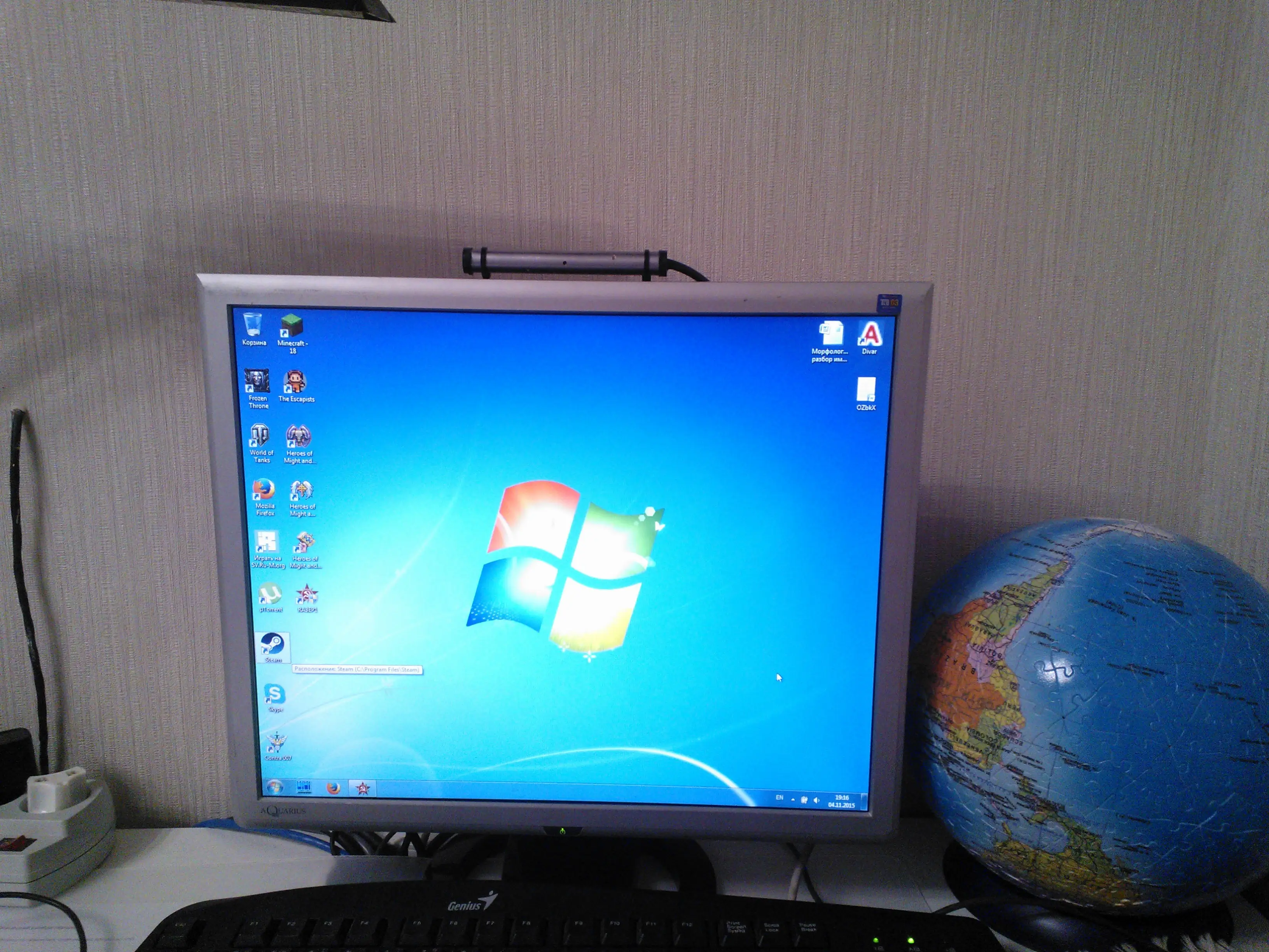

Камера от сломанного ноутбука, кусок трубки от телескопической антенны, микрофонный капсюль, кусок провода (точнее — два куска: USB для видео и коаксиал для микрофона), две резиновые заглушки на торцы (в одной уместился капсюль, через вторую выходят провода), две капроновые стяжки — в качестве крепежа к монитору. Вот так вот случайно «родилась» вебка для «детского» компьютера…
Ну, правда, для имеющегося модуля камеры пришлось ещё соорудить стабилизатор на 3,3 v. Спаян навесом и уместился в одном корпусе с камерой.
Ворклога нет. Потому что и не собирался ничего делать, просто крутил в руках модуль камеры. Что называется — докрутился...
А можно поподробней про камеру? есть камера с мертвого ноута, тоже хотелось бы приспособить...
Самого ноута я не видел :)
Камера определилась как Acer Crystal Eye
Перед тем, как приспосабливать, надо выяснить напряжение питания (здесь мне помог Datasheet на "таракана", питание которого бралось непосредственно с разъёма).
