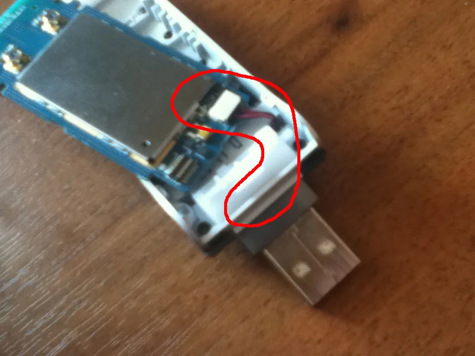

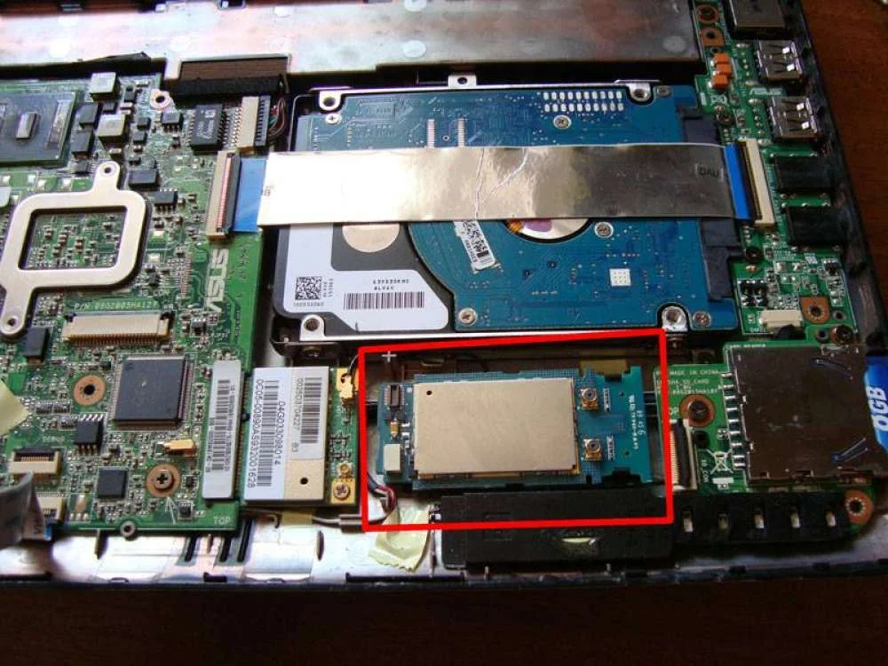

Идея заключается в том, чтобы спрятать в корпус Asus eee 1005ha usb-wimax модем Samsung SWC u 200
Вскрываем корпус(Я его давно уже вскрывал и думал, чтоб туда внедрить... насчёт модема сообразил недавно) и видим свободное место рядом с hdd... прям под модем...

Как это будет реализовано:
К контактам одного из usb будет припаяны провода, которые соединят USB порт с платой модема...
Возможно, к модему будет припаян пигтейл для подключения внешней антенны...
Что собой представляет мопед(свисток):
Плата с крепящейся к ней "внутренней антенной" и проводами от usb-коннектора...

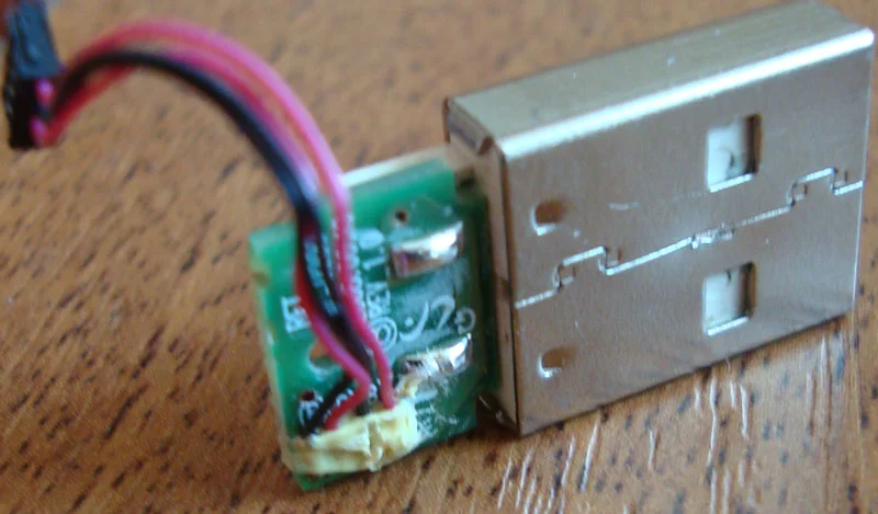

Казалось бы, что может быть проще? Отрезать провода от USB-коннектора, удлинить их и припаять к USB-контактам на материнской плате...

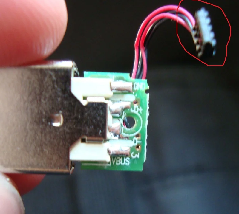

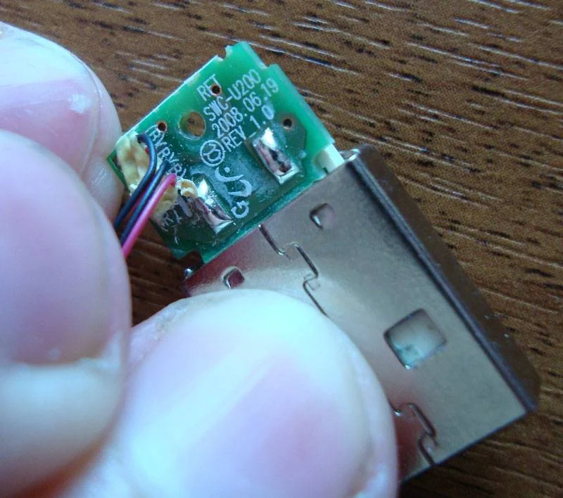

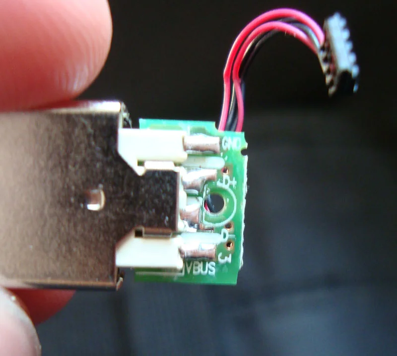

Но вот первая загвоздка... После разбора коннектора, выясняется, что там есть какая-то маленькая плата...
Что это за плата? Это просто такое качественное крепление проводов к коннектору или это что-то типа контроллера?!

Эммм... Я жду ваших ответов и рассчитываю на вашу помощь... :)
Какая плата? На третьем слева направо рисунке?
Да, плата, которая у USB-разъёма(2,3,4)... Нужно ли сохранить эту плату для подключения модема к USB?
Ты имеешь ввиду этот разъём?
    35.4 KB · Просмотры: 86
Ой, извини... не разъём, а коннектор(металлический стандартный)...
Меня интересует, какую функцию выполняет эта плата...
В общем, сохранил я эту плату на всякий случай...

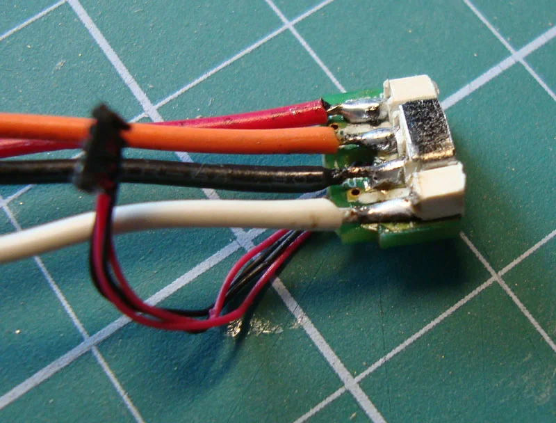

Мда... провода у меня явно толстоваты, но других нет... :)
Как закрепить провода на плате? В идеале, как я понимаю, нужен клеевой пистолет... у меня его тоже нет...
Может просто поксиполом залить?
    74.9 KB · Просмотры: 126
Ну, может посоветуете мне что-нибудь?!

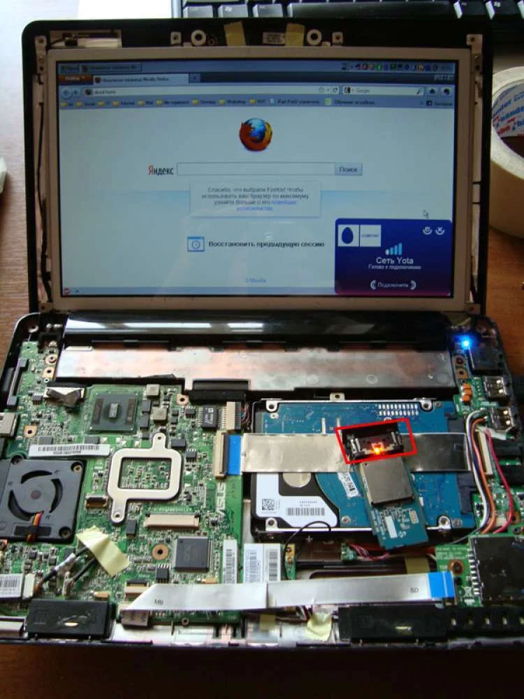

Для пробы уже затолкал все в корпус, припаял(первый раз - не так... :D)... Вроде работает, но подключится к инету не удалось...
-либо уже не работает прикол с неофициальной прошивкой модема(долгая история)
-либо(что более вероятно) из-за слишком слабого сигнала...
Наверное, стал хуже ловить из-за того, что я его убрал в корпус... Или ему мешает wi-fi встроенная антенна, расположенная возле него...
Если завтра это подтвердится, то буду приделывать внешнюю антенну... :)

Сделай или найди еще одну WiFi антенну и закрепи на крышке должно помочь.
Можно поподробней??
Я сейчас проводил полевые испытания... в зоне хорошего приёма можно подключиться и со стандартной встроенной в модем антенной...
Но, когда я к wimax модему приделал(еще не припаивал-только попробовал) внешнюю wifi-антенну 5dbi, ловить стало получше... Вот, наверное, так и сделаю... с антенной не очень удобно, но сигнал лучше ловит... :)

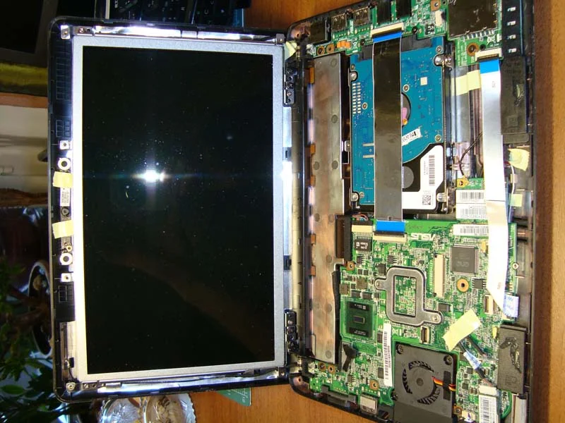

На выходных, дай Бог, уже просверлю корпус для установки SMA-коннектора...
Хочу немного сделать необычно... Чтобы можно было его выдвигать и заДвигать(чтобы в чехол нетбук влазил)...
Нашел проводки потоньше немного...
Просверлил... Приехал в Москву, попробовал собрать...
Из-за какой-то пары милиметров коннектор уперся в плату... В общем, попытался подручными средствами исправить... Только испортил... Ножом расковырял отверстие(чтобы оно овальным было)... Сломал коннектор... Мата было много, но каким-то чудом я не убил нетбук на месте...
В общем, утратил единственный пигтейл... И сделал некрасивую дырку в корпусе...

Попробую этот разъем разобрать, отпилить кусочек и обратно провод припаять...
А чтоб дырку прикрыть... Шайбу какую-нибудь с внешней стороны одену... Пока такие мысли...
