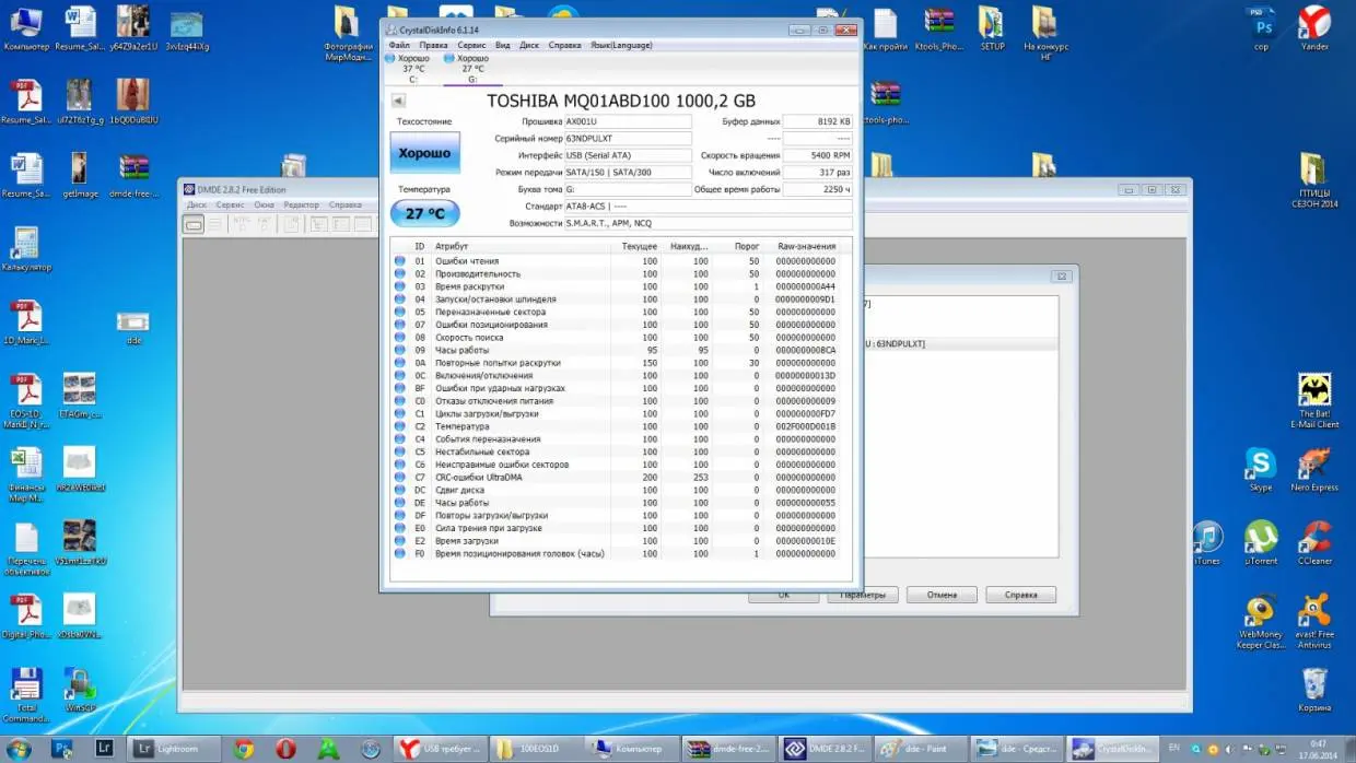

Покажите smart из crystaldiskinfo.

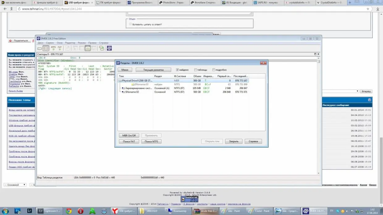

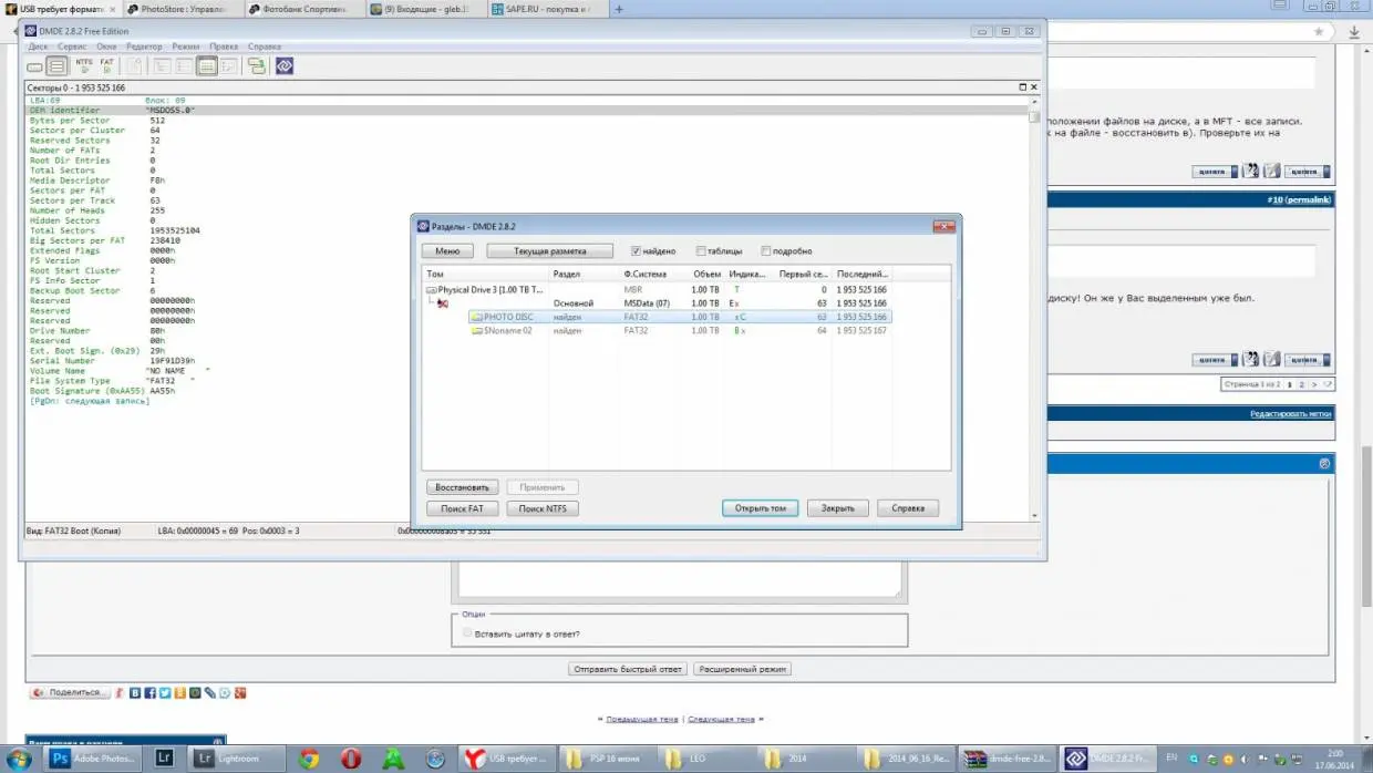

Из DMDE покажите скрин окна разделы на физ. диск. Запустите dmde, выберите этот диск, ок.
Картинки прикрепляйте в расширенном режиме скрепкой.
Спасибо что откликнулись. Ну я незнаю, она юэсбишная, но на 1Т, бускай будет жд через юсб.
Это ДДЕ
Кристалл

По dmde.
Диск Ваш, скорее всего, noname03. Но у него повреждена MFT (нет индикатора F), и осталась только копия mft (f), но копия содержит только несколько первых записей о расположении файлов на диске, а в MFT - все записи.
Кликните по noname03, затем - открыть том, затем - все найденные +реконструкция - и пощёлкайте по папкам - пару-тройку файлов восстановите НА ДРУГОЙ ЖД(правый клик на файле - восстановить в). Проверьте их на читаемость. Отпишитесь.

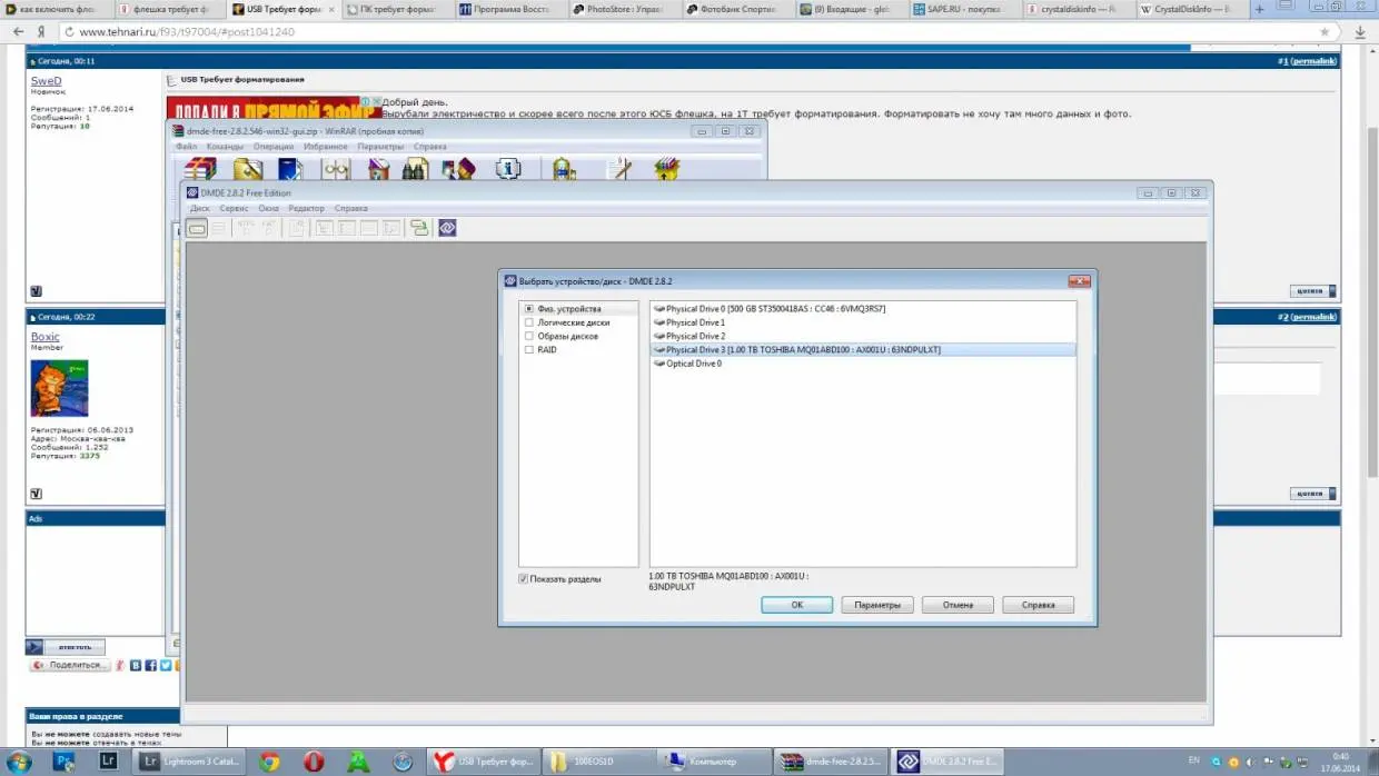

Стоп. Вы же не на тот диск ок нажали, а я не заметил. smart по тошибе на 1 тб. На скрине dmde выберите physical drive3, а Вы drive 0 зачем-то выбрали. Покажите скрин по тб диску! Он же у Вас выделенным уже был.
Тогда понятно, почему там раздел в 105 мб. a-data - глючная коробка, но не настолько же...
Такое сообщение написал и сессия закончилась, пришлось заново логинеться.
Сделал
Ваш диск - photo disс. А выглядит сам весь диск как неотформатированный (msdata07). MFT повреждена и смещена. Коробка a-data при перебоях с питанием сделала дубль (noname02), похоже, который вышел за пределы физических размеров раздела диска (...167, а последний ...166).
Ситуация хуже, чем в первом (неудачном) примере.

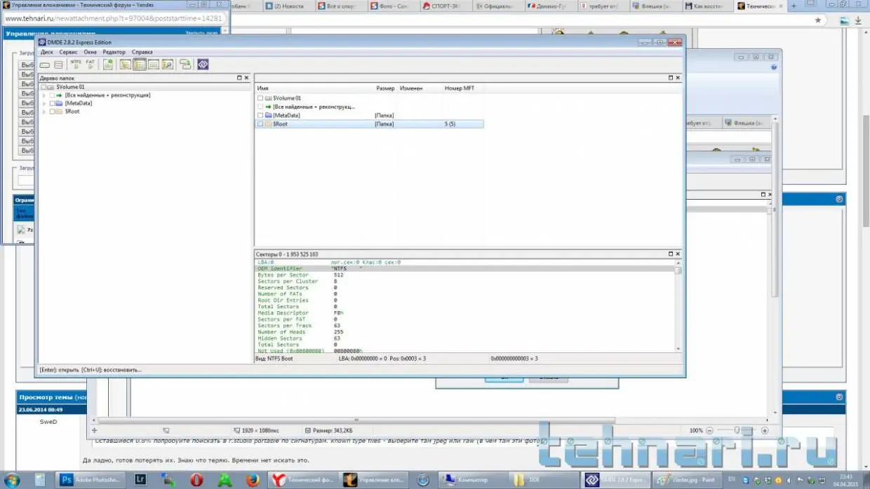

Кликните по photo disс, затем - открыть том, затем - все найденные +реконструкция - и пощёлкайте по папкам - пару-тройку файлов восстановите НА ДРУГОЙ ЖД(правый клик на файле - восстановить в). Проверьте их на читаемость. Отпишитесь.
SweD, ну и?!tehno035
Сделал как Вы сказали. Впринцепи папки которые мне нужны он видит, видит достаточно много, нужно разбираться более детально, и делать восстановление, я просто работаю с фото, и этот диск был архивным диском с фотками, там их очень много.
Программа не даёт восстановить папки, придётся покупать стандартную лицензию, и восстановливать папками.
Я попробовал пару файлов восстановить, вроде получилось.

Дёшево за год-то. Покупайте. DMDE, обычно, хорошо восстанавливает структуру директорий. Если что-то не получится восстановить, то выполните поиск fat32 и поищите то, что не восстановилось, в найденных разделах, которые наиболее близки по размеру к реальному разделу. Лог поиска сохраните, чтобы каждый раз не делать поиск, а просто загружать лог и выбирать раздел.

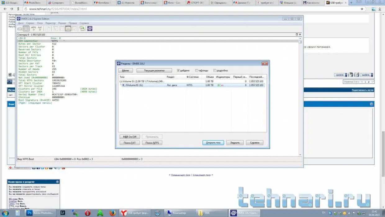

Добрый день.
Итак. Опять случайно выключили комп через кнопку. И ошибка повторилась.

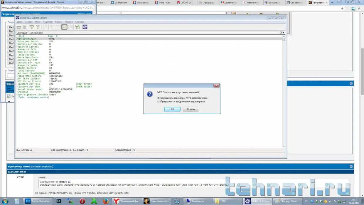

Я так понимаю в этот раз всё хуже, так как через DMDE ничего не видит.
Нажимаю выбрать диск, выскакивает окошко с кластерами, нажимаю с теми же параметры, открывает всё пустое.
Если нажимаю выбрать автоматически то начинают бежать проценты, но очень долго, это надо или на ночь, или на день ставить.
