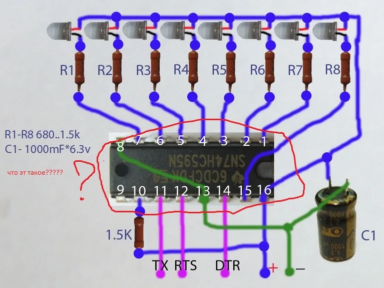

USB цветомузыка на светодиодах
Ребята, помогайте. нашел сайт, там написано, что можно сделать цветомузыка через Data-кабель. После сборки схемы скачивается прога и через нее сигнал принимает нужное направление. Схема не заработала. Возможно потому что я не понял к чему это серое штуко! там все на картинке нарисовано! подскажите кто что может! По возможности ПОДСКАЖИТЕ.

Запустите программу и установите номер
com порта вашего кабеля , и поставте галочку на против надписи
"USB-DATA CABEL 3 LED".
Далее включаем какую нибудь музыку в программе и радуемся.
Вот и всё простейшая USB цветомузыка готова.
КАК определить сом порт, если шнур ваще не обнаруживается как СОМ??
Микросхема 74HC595 - это регистр сдвига, а управляется он по последовательной шине от микроконтроллера.

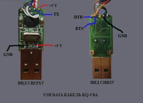

Пасиб, а дата кабель представляет из себя просто юсб провод или что то там есть еще? Я разодрал провод, а там просто проводки припаяны к контактам. Предварительно пробил в интеренете, там сказали что провод этой модели ДАТА кабель!
Похоже, что в кабеле, который изображён на первом рисунке, как раз и встроен микроконтроллер.
Внизу как раз указан нужный тип кабеля: USB Data KQ-U8A
Спасибо, завтра попробую найти недостающие детали!!
а этот регистр 74НС595 двухсторонний или у него есть входы и выходы?? и микроконтроллер в шнуре не подскажите какой, марку платы нужно искать?
