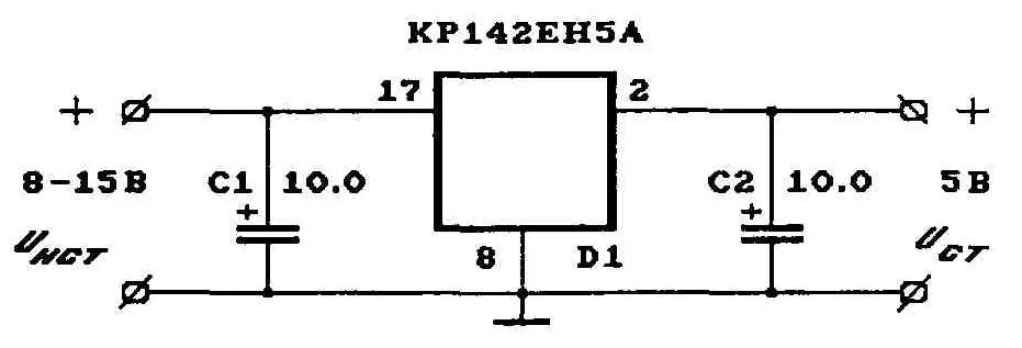

Хочу собрать устройство в прикуриватель, для зарядки устройств через usb.

...так будет правильно?
Так будет правильней: Схема стабилизатора напряжения на ИС КР142ЕН5А, обеспечивающая +5В при выходном токе до ЗА (с использованием радиатора). Для обеспечения устойчивости схемы используются конденсаторы С1 и С2 (танталовые - не менее 2.2, алюминиевые -не менее 10.0) подключаются не далее 70мм от ИС.
