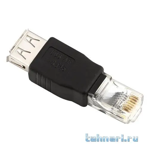

На HP g62 умерли сначала встроенные в плату usb а через пару дней и тот usb, что на шлейфе. Грешу на испытываемый самодельный контроллер.
Но вопрос не в этом, а как срочно найти альтернативу гнезду для подключения флешек (возможности заменять южный мост пока нет)
перебрал несколько вариантов, пока самый простой показался переходник rj-45 - usb, типа такого
я правильно понял, что система Гнездо rj-45 - патч-корд rj-45 - переходник rj-45 на usb мама - флешка должна заработать?
Нет.
Это предназначено для передачи сигнала USB по Ethernet-линии.

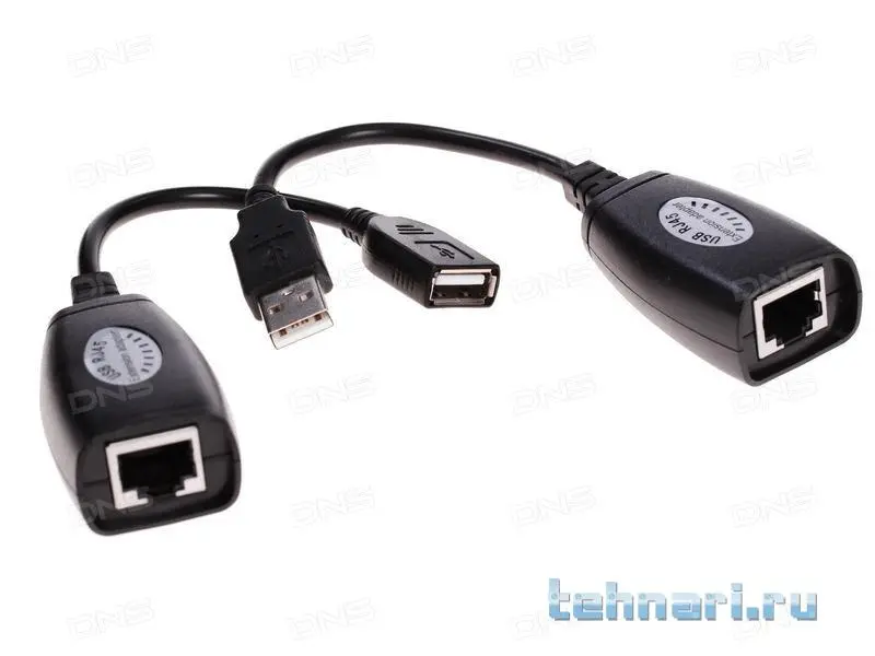

тогда, наверное, это?
А это предназначено для передачи сигналов LAN по USB-кабелю.
Единственное решение, которое Вам поможет, это модуль расширения PCMCIA с контроллером USB.
Одна проблемка - этот модуль стоит дороже замены южного моста.
