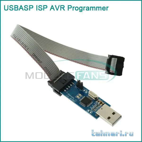

Хочу приобщиться к миру мк и заказать простенький программатор с али. Кто-то пользовался таким? Как с дровами дела? какую плату для него лучше сделать? Есть смысл брать? или лучше собрать самому. Я б собрал простой, работающий от LTE, да только где этот LTE найдешь сейчас.

LPT наверное :)
Если вообще нет ничего ни COM ни LPT то можете почитать мою заметку Необычный способ прошивки AVR контроллера - Технический форум и попробовать. :)
Как с дровами дела?
Для Win 7 x64 есть.
Есть смысл брать?
Если сильно дешевле чем из рассыпухи то стоит.
Уже давно пользуюсь вместе с BASCOM Avr, полет нормальный.
Да. будет подешевле рассыпухи точно. Плюс можно не все найти.
А какую плату с DIP панельками используете?
П.С. Про LTP верно. Как так я огшибся :D .
А никакую :draz:
http://www.tehnari.ru/f241/t100988/index3.html#post1111789 та штука в виде мышки что подпаяна к плате с цифрами и есть мой самодельный USB Asp. Обычно прошиваю внутрисхемно - подпаиваю шлейф программатора уже к собранному устройству и шью. Если у устройства свое питание в норме то не подключаю от шлейфа жилу с +5 в. Но ОБЯЗАТЕЛЬНО в любом случае объединять земли устройства и программатора.
Понятно. Спасибо. :) наверно закажу себе
