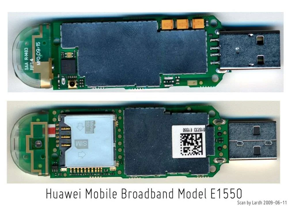

кто знает можно ли собрать усилитель сигнала для USB модема МТС?
    2.1 KB · Просмотры: 227
    84 KB · Просмотры: 3,870
положи в кострюльку
предварительно купив юсби удлинитель :tehnari_ru_093:
