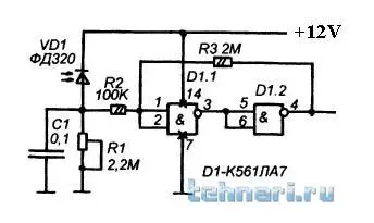

добрый день!
Имеется пульсоксиметрический датчик типа nellcor ds-100a(распиновку прилогаю) хочется подключить этот датчик к компьютеру и например через arduino к labview и смотреть пульсовую волну. Вообщем подключил я отдельно светодиод отдельно фото элемент через резистор 10кОм и вроде все работает, но сигнал очень слабый, и график не похож на пульсовую волну, посоветуйте как можно усилить сигнал 162291A7-A3A7-4293-A29F-F57CF6B7D05A.webp
Усилить можно разными способами , использовать транзисторный каскад , но сигнал будет инвертирован , логические элементы (2 инвертора ), потребуется доп. питание .
Пробовал на ОУ lm328,но что то без успешно, может конечно не правильно подключал
Операционники в данном случае лучше не использовать .
Я не любить рисовать , в инете посмотрю .
Примерно так , С1 убрать .

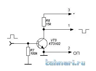

много раз пользовался такой схемой. транзистор можно использовать С945 и др. подобные
