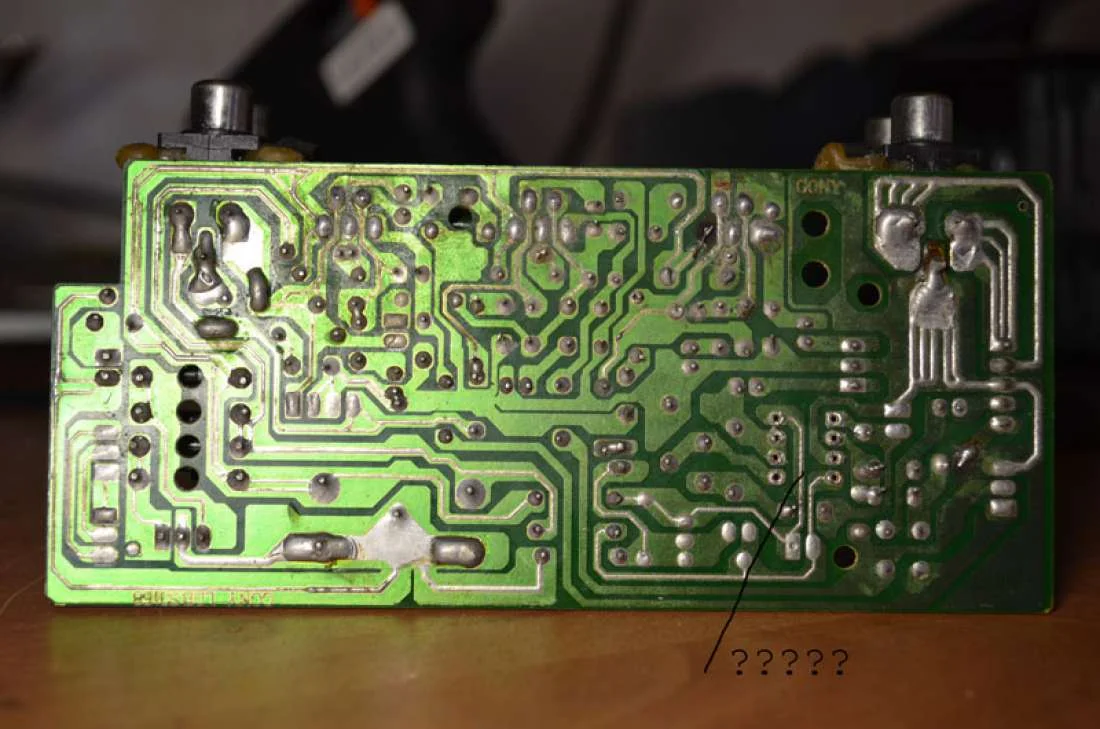

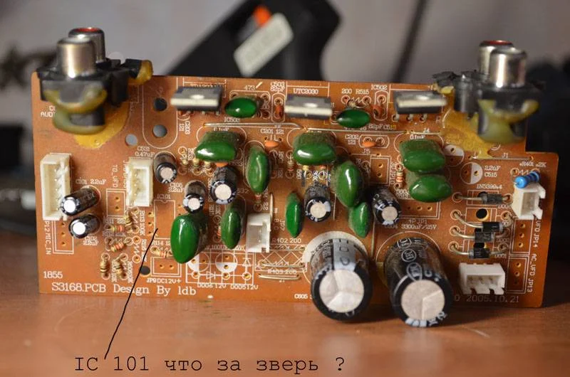

Всем доброго дня. Есть китайская акустика 2.1 Sound pro sp-g3115 на tda 2030. Подскажите какая микруха тут может стоять и вообще за что она отвечает ? Можно ли без нее ?
Прикладываю фото платы, заранее спасибо!

Какой еще предварительный? Для 2030 это не нужно. Это фильтры.
А ИМС скорее всего NE5532.
попробую найти ne5532. без нее девайс включить можно как Вы считаете ?

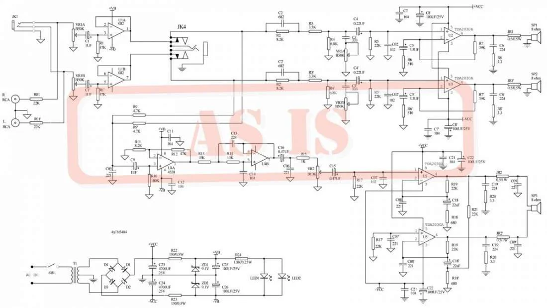

Лично у меня в подобной схеме стоял пред., его обводишь играет тише, через него +% громкости. Мой шарнир пахал по этой части:
Нет. Сигнал на НЧ сам себя не отфильтрует.
На одной половинке пред, на второй ФНЧ. Читай свою схему внимательно.
Можно ради эксперимента поставить любой сдвоенный восьминогий ОУ. Цоколевка все равно стандартная.
Дим смотри внимательно, 1 пред(сатилиты) , 2 пред (саб). Там их 2 стоит YG4558.
На сателлитах не пред, а обычные повторители сигнала. Предусилитель там один, в НЧ канале, на одной половинке, на второй собран ФНЧ.
Кстати, на печатке видно, что одна половинка включена повторителем (выход соединен с инвертирующим входом), а вторая скорее всего ФНЧ.
По фото очень трудно гадать, нельзя быть на 100% уверенным.
Как писал, поставить любой сдвоенный ОУ, и проверить. Например тот же YG4558
Вообщем закупил по паре штук ne 5532 и 4558. Впаял 4558 все вернулось на свои места .)) спасибо за подсказку без этой микры саб еле поет проверил видимо это пред.
