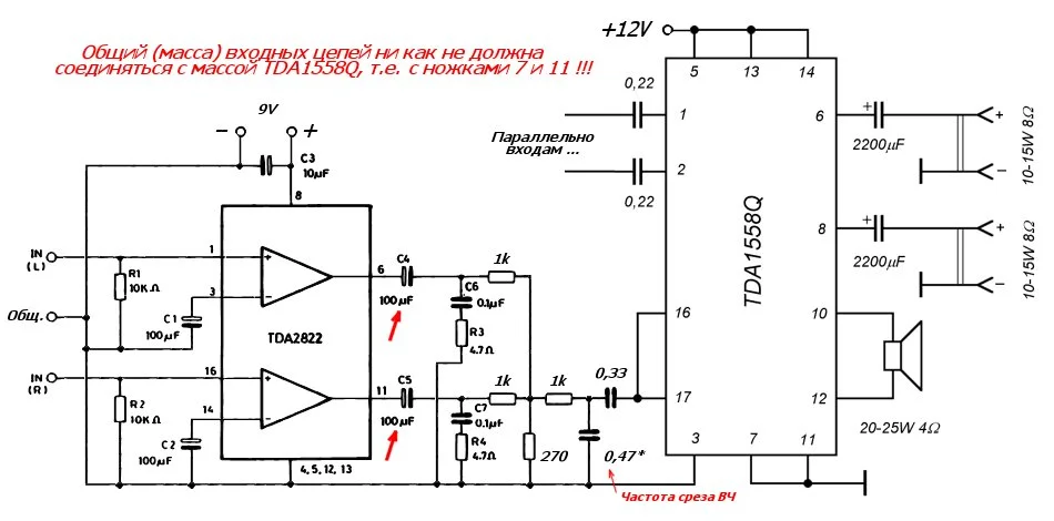

Всем доброго времени суток.
есть желание собрать усилитель 2.1 на микросхемах тда 1558 и тда 2822.
тда 2822 планирую использовать как предусилитель для канала сабвуфера.
за основу использовал схему товарища George Smith, заменив тда 7050 на тда 2822.
но т.к. немного не понимаю назначения некоторых деталей сделал по своему.
в итоге при включении питания в колонках сильный гул.
вот так пытался подключить. низнаю насколько это правильно. сильно не пинайте.
З.Ы. сорри за мои художества. рисовать не умею
да. забыл сказать, питаю микры как положено от разных источников(1558 от транса, 2822 от батарейки пока что)

Я все увидел! В схеме есть ошибки и главная масса всех входных деталей
должна быть разъединена вместе с ножкой 3 - TDA1558, в том числе
и питание входной микросхемы ... :)
Второе, где конденсатор 0.22-0.33 на входах 16-17 TDA1558 ? ... :)
Питание должно быть гальванически развязано с питанием TDA1558,
включяя ножку - 3 ... :)
это не должнго быть между ними электрического соединения(тоесть подключение должно быть например через трансформатор).

Вот схема включения TDA2822 в качестве предварительного усилителя ... :)
Посмотри внимательно схему, общий предварительного усилителя и входных
цепей не должен соединятся с общим TDA1558 и динамиками. Резисторы
1k+1k/270 Ом образуют сумматор-делитель, т.к. TDA2822 слишком мощный
предварительный усилитель. Далее 1k и 0.47 mF образуют фильтр среза ВЧ.
Кондер 0.33 mF входной разделительный для TDA1558 ... :tehnari_ru_953:
