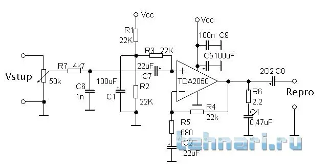

Здраствуйте форумчане.. Друг подогнал колонки микролабовские по 30вт, помогите схемой, ещё лучше и пичаткой(я с ними не дружу), проверенного усилка(30-40вт), не сильно большой, и не маленький...tehnoyxi. зарание спасибо..
тда2030а или тда2050, ... Микосхемы тебе или рассыпуху???? на сколько сил и знаний хватает??? Поможем во всем... Чем питать думаешь ??? (60w блок + 20% запаса - если тор или транс - тяжелый!? Если импульс- то к ДДреДДу)... Спрашивай - помогЁм....

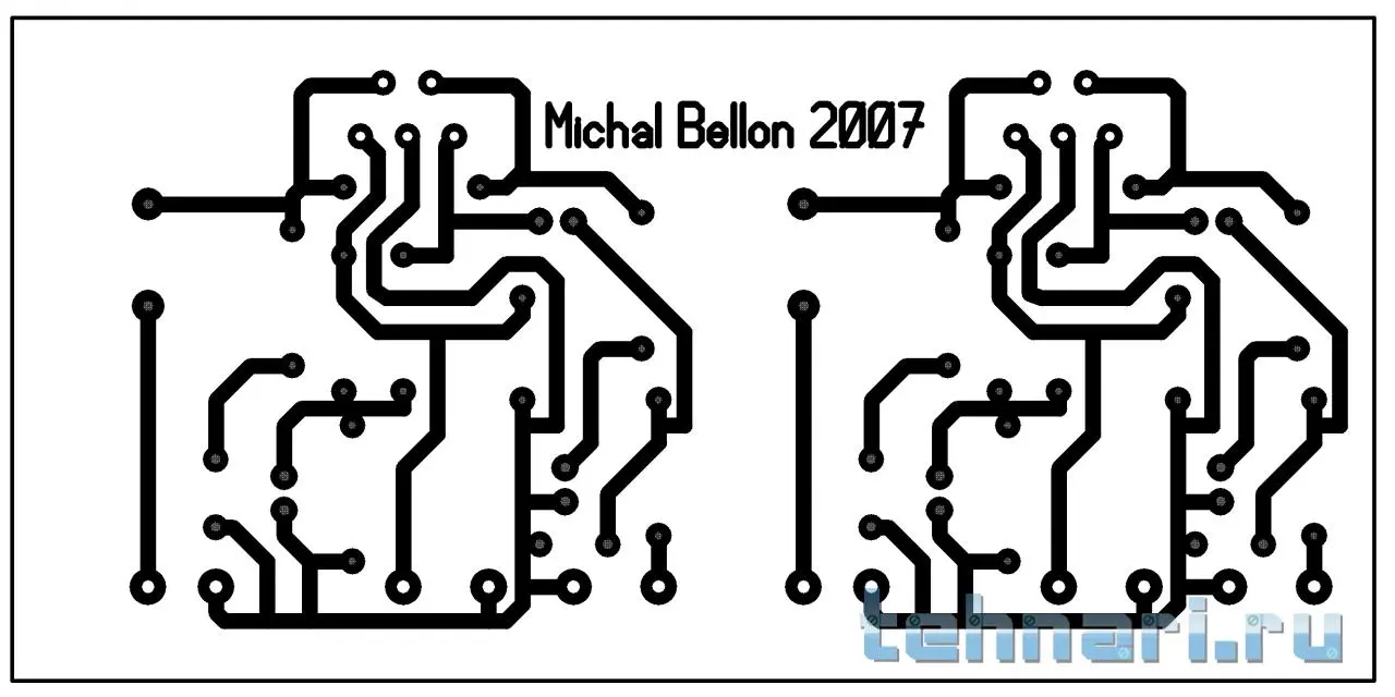

Лично для "Модера04-го". Не сложный. НЕ большой. Почти без настройки.
    63.8 KB · Просмотры: 178
    31.2 KB · Просмотры: 220

несколько вопросов по усилку на тда 2050
1) зачем два усилка на одной плате
2)питание двух полярное
3) сколько вт 35? питание сколько вольт..
1. Два канала
2. По схеме однополярное
3. При питании U = 30V и R = 4 Ohmy, Pmax = 39,7W
с этим понят, а как их тогда обьеденить? на печатке нет перемычек между ними. IN? R, я так понял правый левый канал? GND общий провод..а куда провода от джека припаевать?
