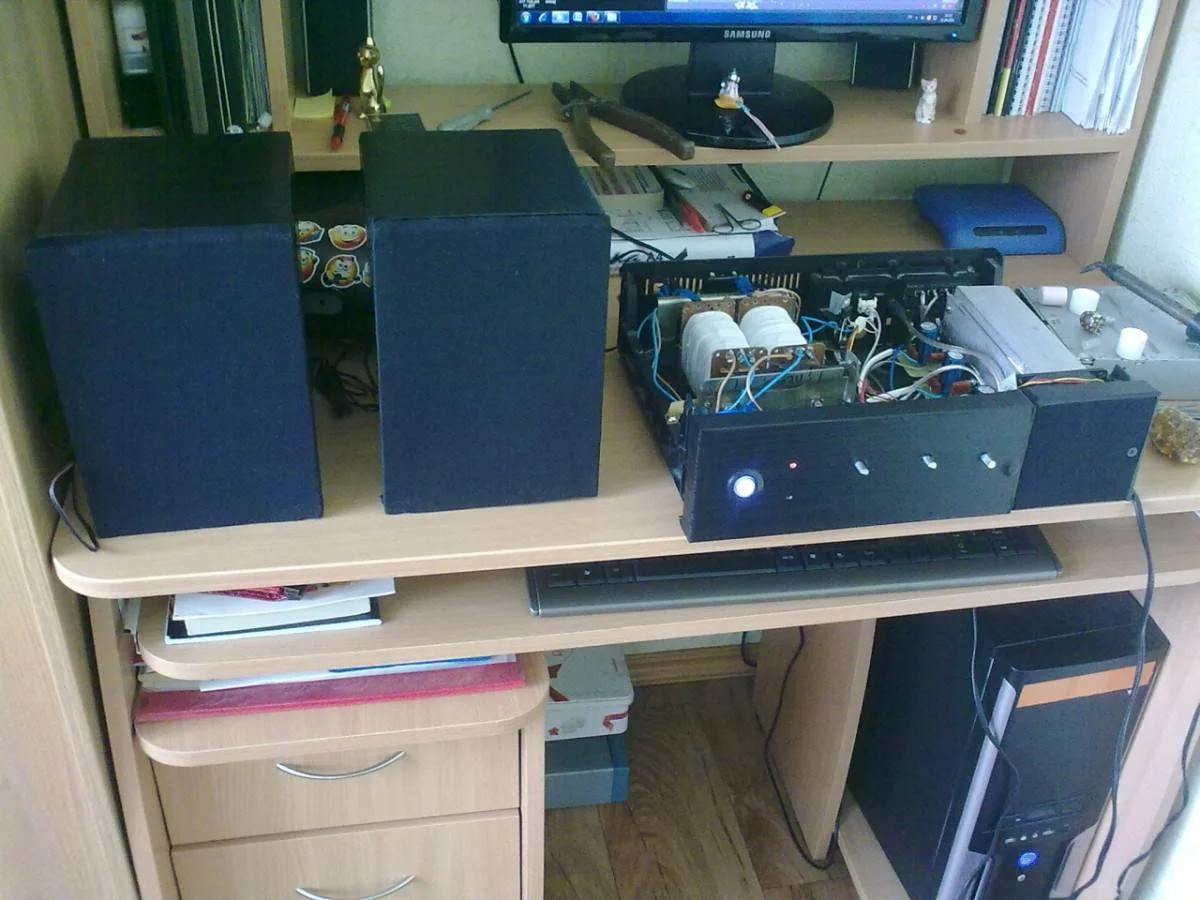

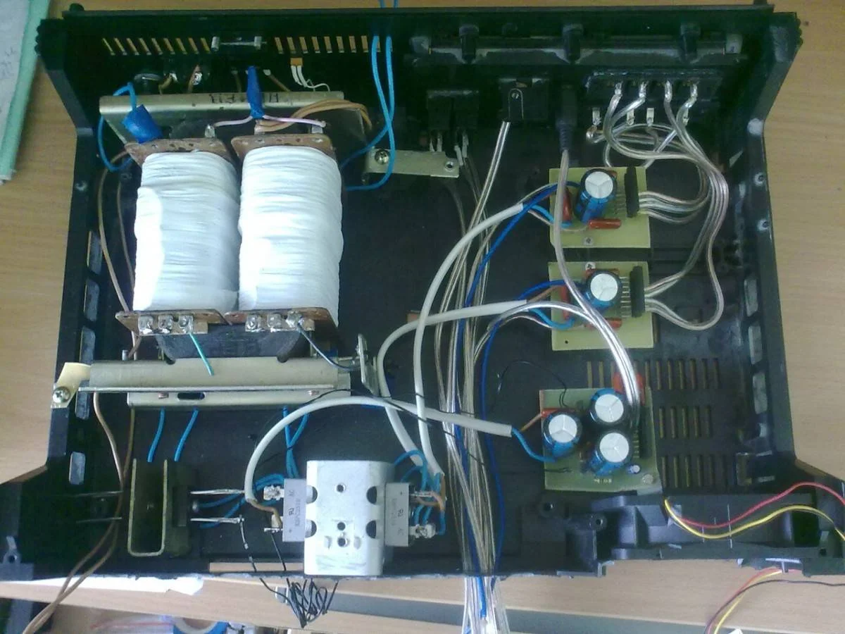

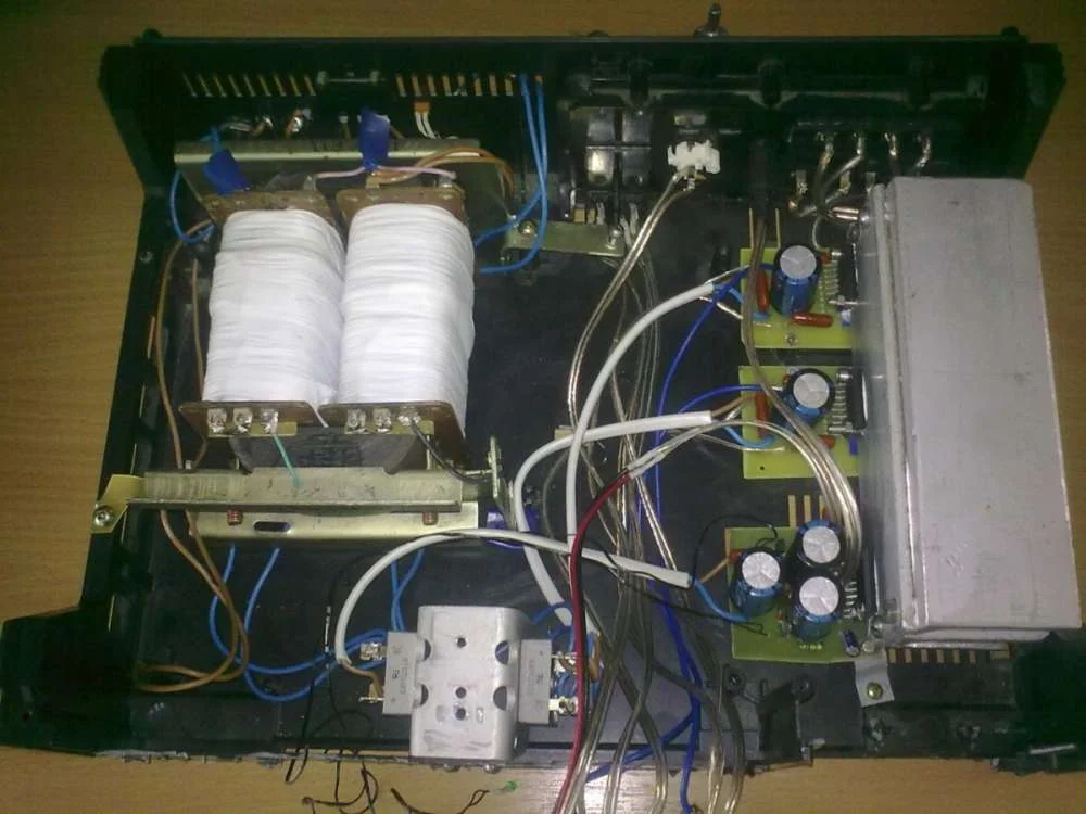

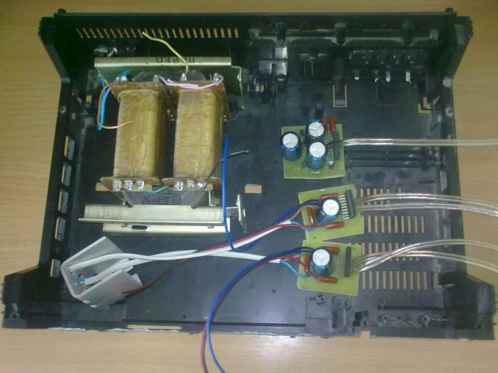

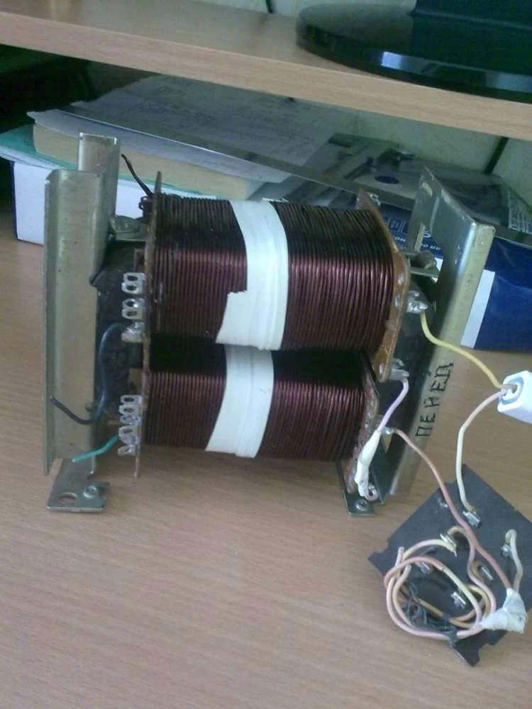

Собрал свой первый усилок 4.1! :tehnari_ru_953: Спасибо всем кто помог советами! Вот что получилось (фото в процессе сботки)

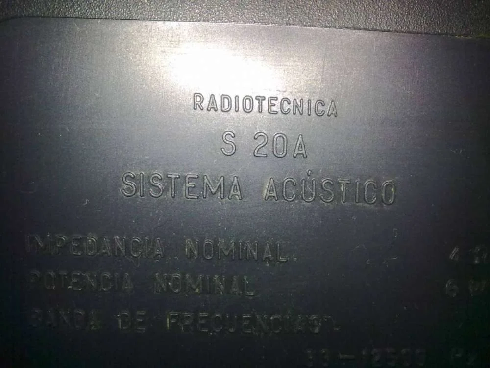

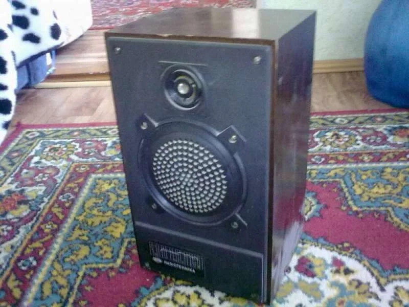

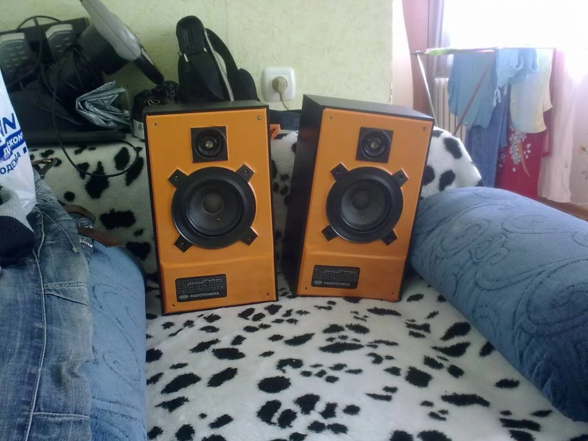

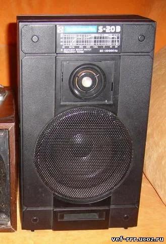

Последнее фото это S-30A?
RADIOTEXNIKA S-20B
ВОт что написанно сзади! :) И вот так они раньше выглядели

Ну видок нечего так мне нравится, а как поет и что за усилитель то?
поёт отлично усилок 2ХТДА1558 в мостовом включениии и тда1562 на сабуфер

А конденсаторы что за маркировка на тех что стоят на 1558 у вас?
Электролиты 6800мкф на 25вольт, плёнка 0.33
НУ вот я просил маркировку пленочных что именно на них написано.
Просто у меня керамика стоит, на пленочные пока заменить не могу до магазина не хочется ехать, может выковыряю откуда нибудь.
Спасибо, а откуда выдернуть можно не кто не в курсе?
а ты использовал один или несколько переменников???
на фото видно что использованно 3 переменника:) 2 сдвоенных для фронта и тыла и 1 обычный для сабуфера
