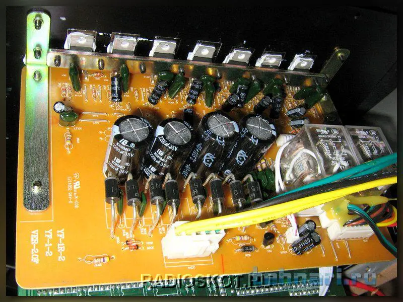

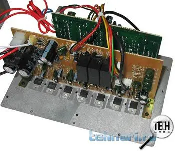

Не знает ли кто, где можно найти схему с печаткой на одной плате tda2030 на пять каналов и сабвуфер так сказать все в одном флаконе?
А какой смысл - все усилители на одной плате? Получается большая, длинная плата.
Ещё понятна такая конструкция при промышленном, массовом производстве.
А в любительских условиях зачем ?
    18.8 KB · Просмотры: 52
    85.5 KB · Просмотры: 120
Чтобы питание было одно для всех.
можно конечно сделать отдельно передние задние цент и сабвуфер, но как их запитать все от одного блока питания?
Их можно разместить по квадрату не обязательно все на одной линии.
когда вы столкнётесь со сложностями при изготовлении платы больших размеров, то сами всё поймёте
маленькую плату сделать в разы проще
Таки, да. tehno040
А радиатор какой конфигурации тогда должен быть и какой формы корпус предполагается ? Или каждой микросхеме свой радиатор ?
А что, обыкновенный, монтажный провод отменили ?
А на одной плате для каждой микросхемы будет свой блок питания ? :tehnari_ru_203:
Что бы ЗЕМЛЯ была одна на всех! В 99% промышленных конструкций именно такой подход - если питание общее, то все на одной плате. Если двойное моно(два транса) или псевдодвойное(транс один, но выпрямители у каждого канала свои) - то раздельные платы.
Вот вот, вы не могли бы мне подсказать схему и, если возможно платы, где все они запитаны одним блоком питания, вот например сделали для передних колонок плату и запитали ее, сделали для задних потом плату для саба и центра или центр совместить с чем другим и как их запитывать от одного блока? завести на первую плату оттуда же проводами на следующую или как?
Что-то в инете найти схему и lay не могу под 2030 и 5.1
