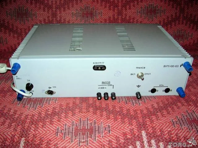

День добрый. Вот достался мне в руки этот усилитель 90 года выпуска. Никак не могу в нем разобраться.
Подскажите,где вход,выход и т.д.,хочу подать сигнал на него от ноута или телефона,это возможно?

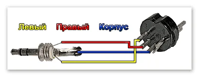

да возможно, с помощью вот такого провода. можно сделать самому
вот

это моно трансляционный усилитель. на нагрузку от 8ом. 100ватт

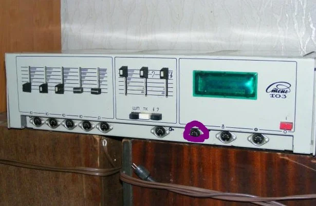

вход сигнала на передней панели. сфотографируйте переднею панель получше.
справа слева выход на 8 омную нагрузку. Первые пять входов микрофонные, 3 справа магнитофон, 2 линейный вход, 1 вроде вход радио.

подключив на букву ю,два провода тоесть - и выход (правый илил левый) на розьем 3.5. то он зароботал)))получилась музыка очень громкая))но подключив по этой же цепочке на 1 или второй выход ( справа)то звук тихий_
Ю это микрофонный вход к нему можно только микрофон подключать.
странно почему с другого входа звук тихий. попробуйте подвигать регулятор громкости

подключаю на 5 с лева,играет,а играет вот как:провод от дырки центральной в верху и от дырки сразу справа следущей от центральной,только так!""!!!
а у меня же есть еще микрофон я с нял от туда провод с входом стал подключать и не играет розбираю провод а там один не ццентральный в верху припаян а в торой с лева от ццентральной, я перепаял на право этот провод и играет!
вот так0
вот еще вопрос,как быть с колонками?та мвсего 3 выхода(
выхода там всего 2 под 8ом колонки. третий тоже под динамик но он очень слабый
да и кстати выход 30в и 120в это в вольтах. то есть 30вольт и 120вольт ведь это ретрансляционный усилитель для радио. там выход идет через трансформатор, а если без него. то с права выход под обычные 8омные колонки.
это степь 103.
отлично работает на 8Ом если подключить на выход 30в
можно переделать исключив выходной трансформатор и сразу же подавать сигнал на динамик с выхода оконечника,только нужно установить защиту от постоянки.
