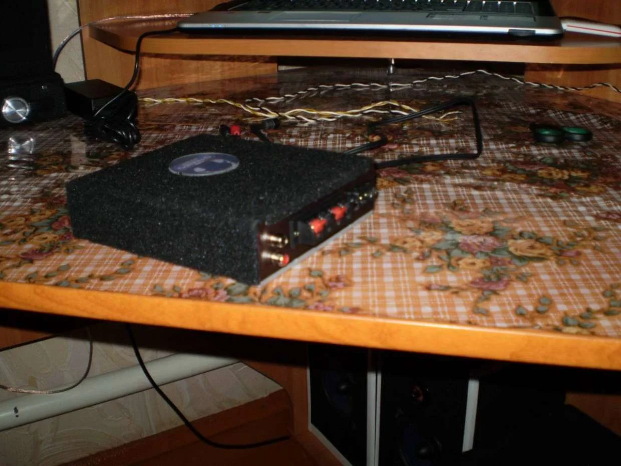

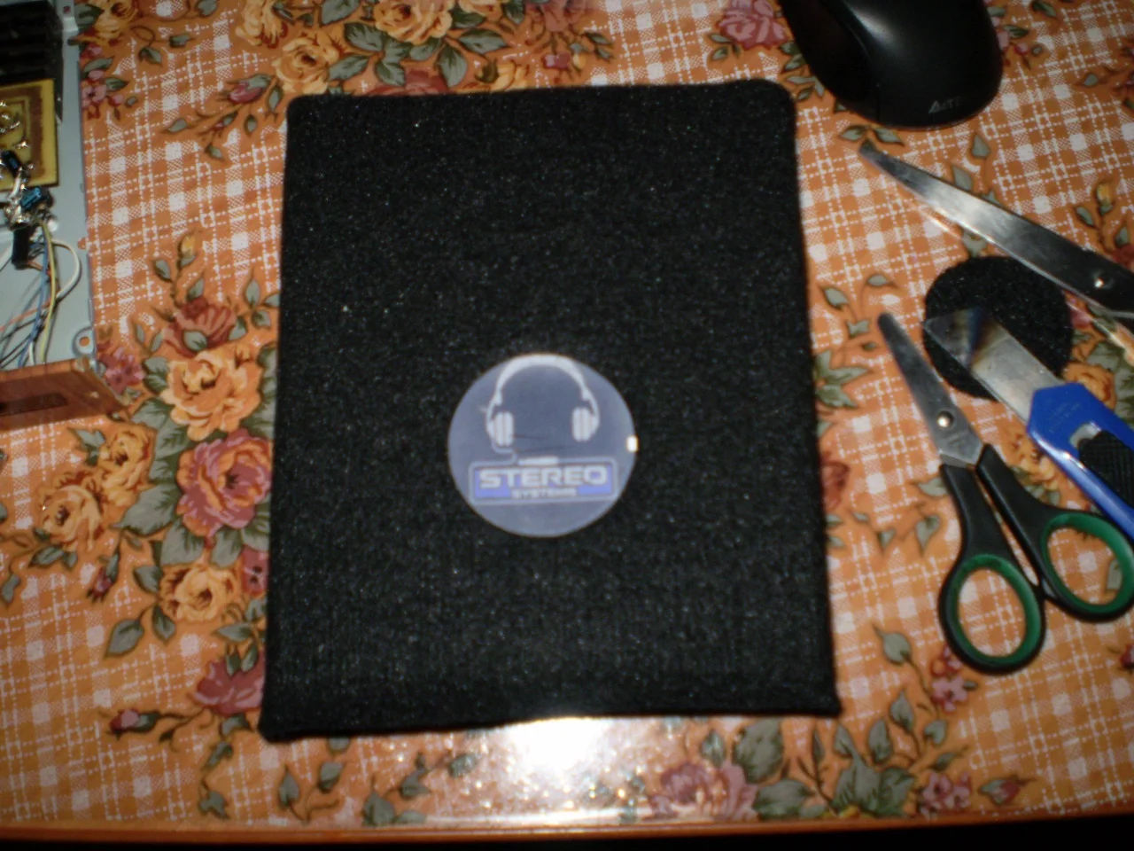

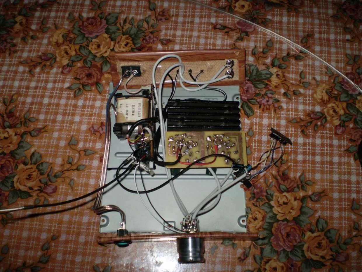

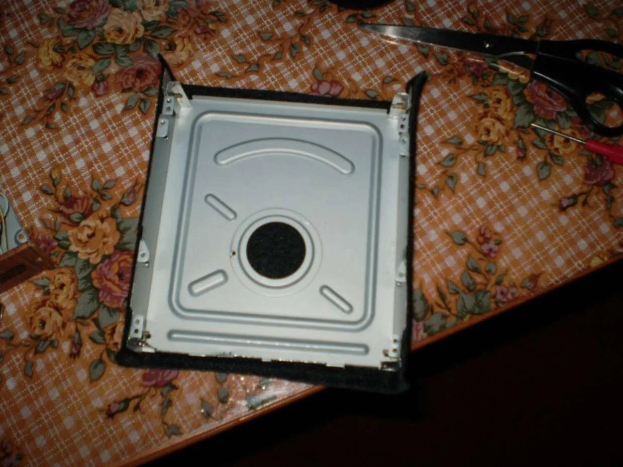

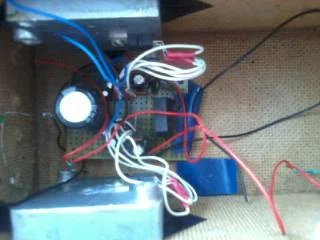

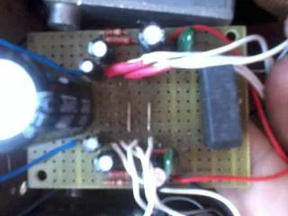

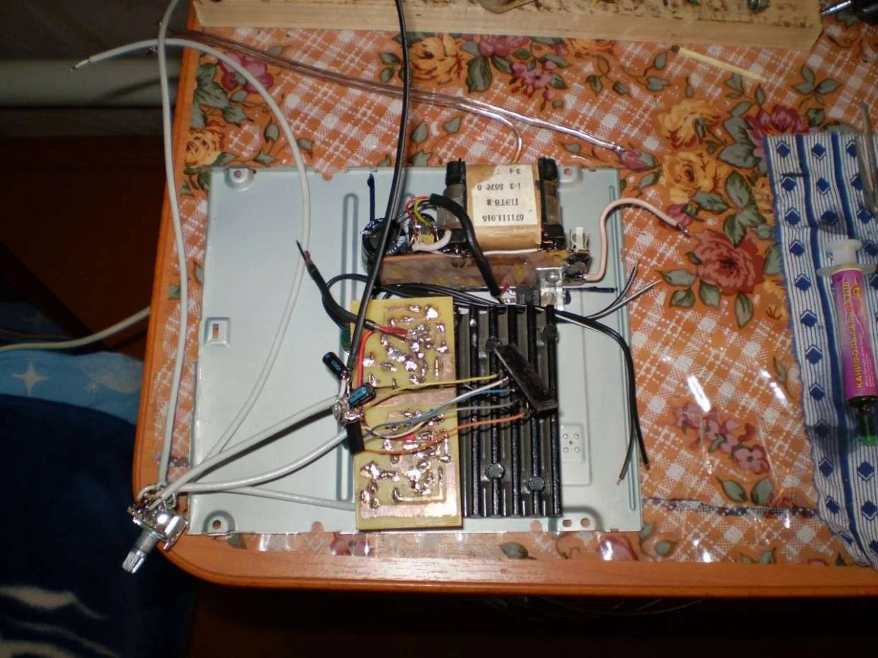

Вот пример второй жизни железа:
в корпусе от дисковода усилок класса А на TDA2003 схема тут:
http://www.tehnari.ru/759744-post1.html

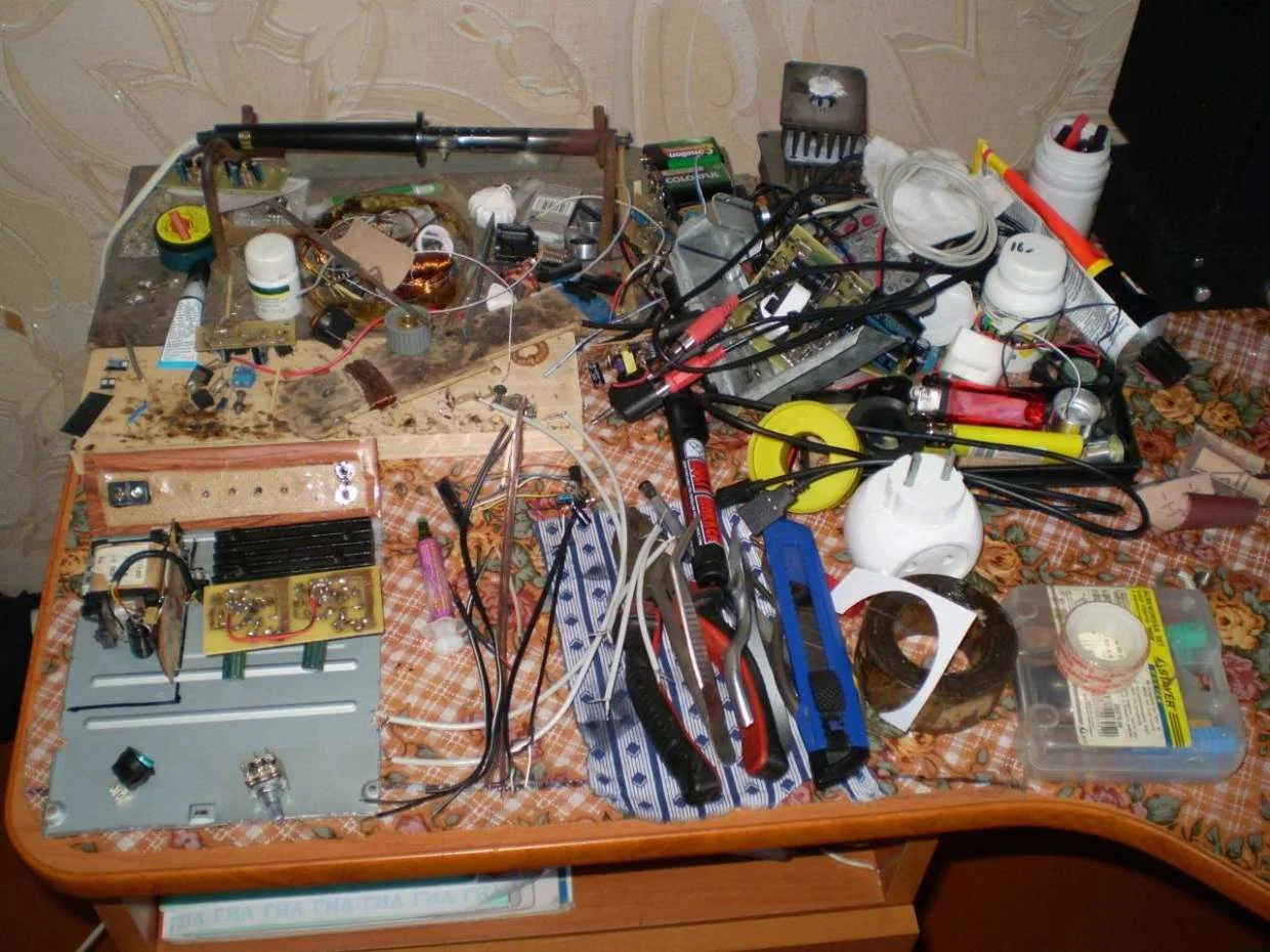

-над передней и задней панелью не парился,выпилил из ДВП и обклеил самоклейкой...

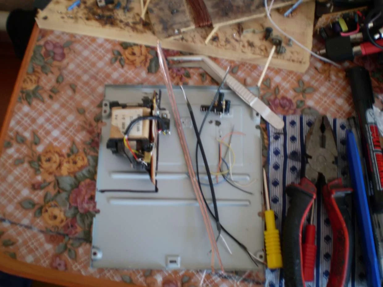

фото внутренностей и чуть чуть из сборки :tehnari_ru_942:

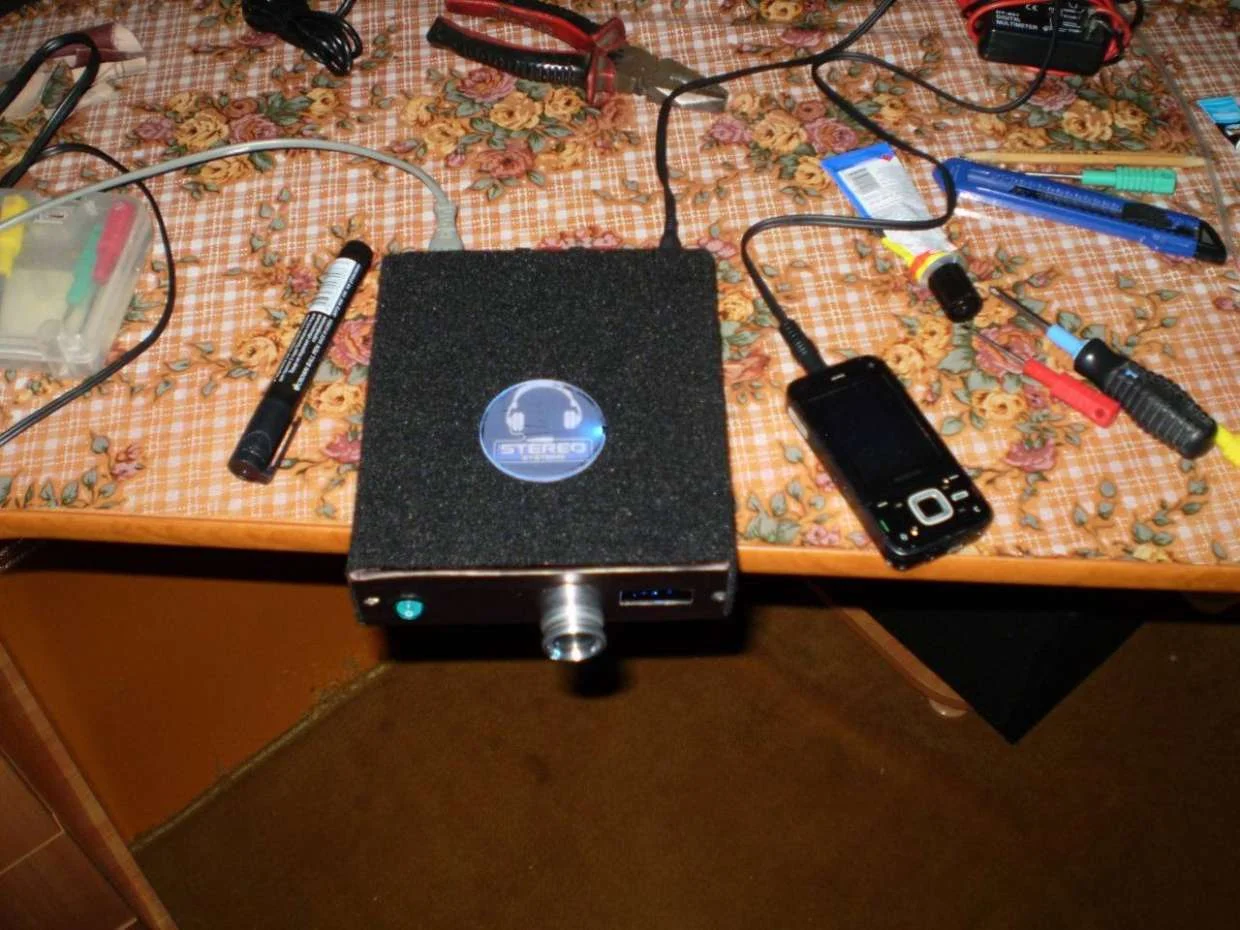

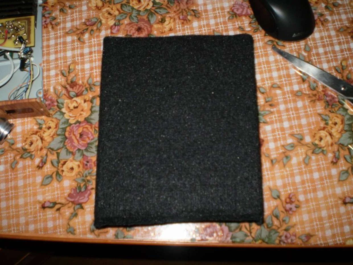

крышка была обклеена карпетом:

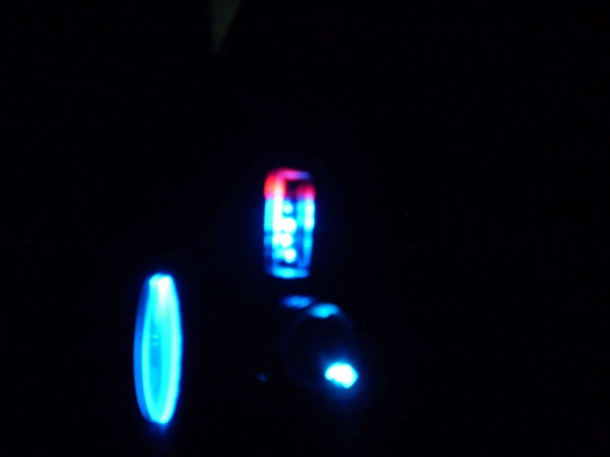

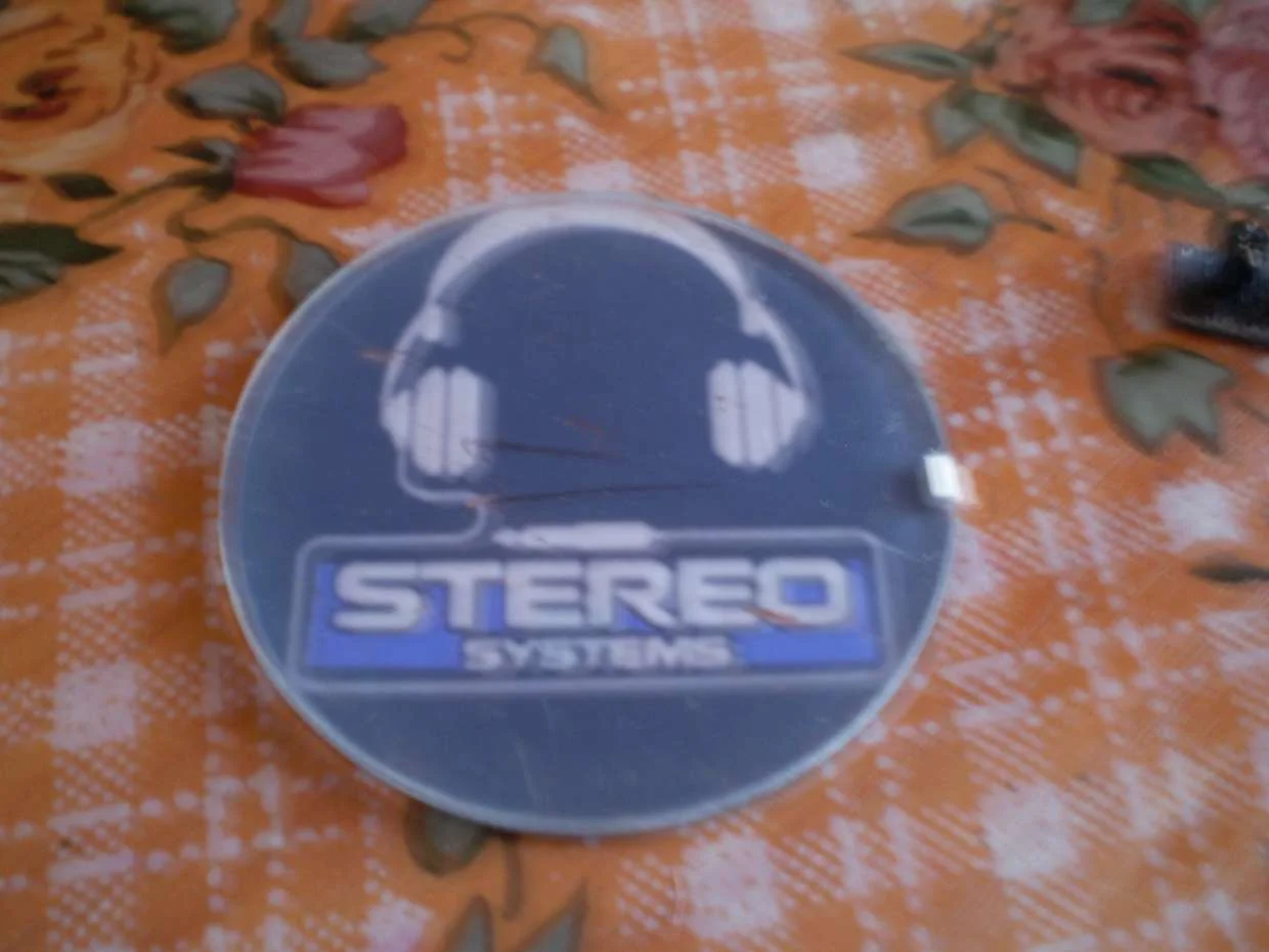

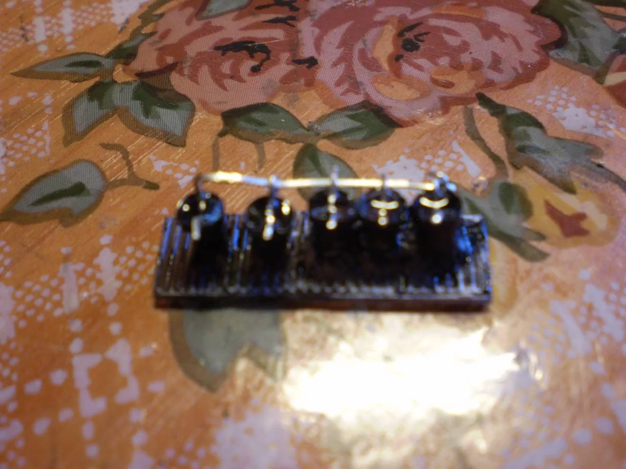

логотип и индикация выходной мощности УМ (AN6884):

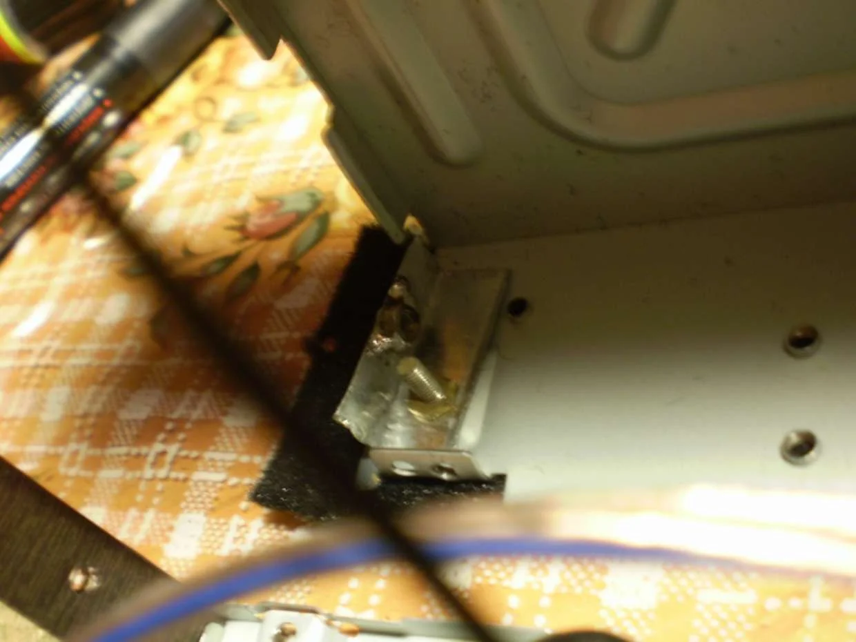

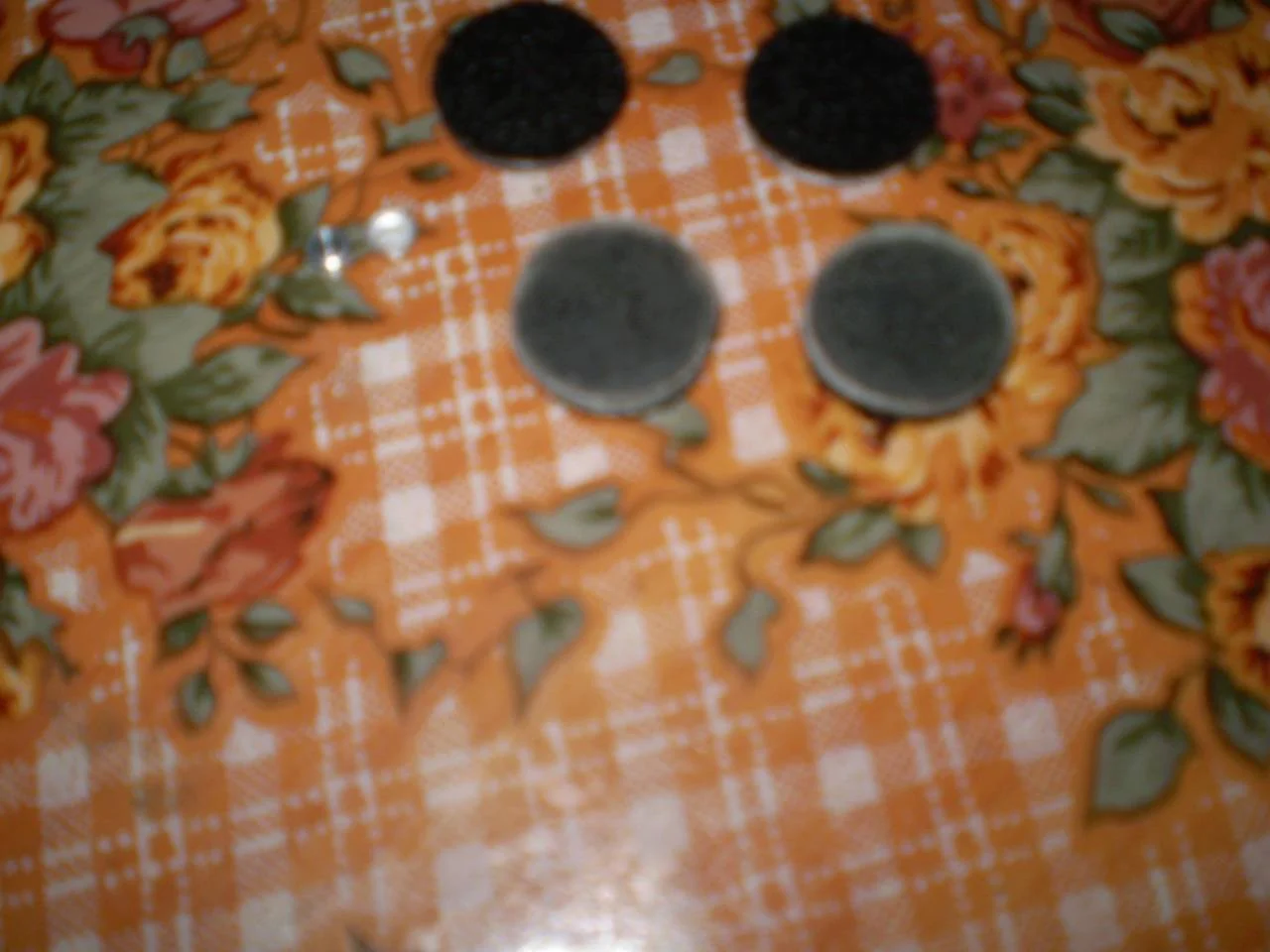

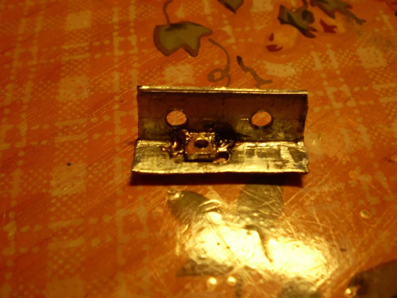

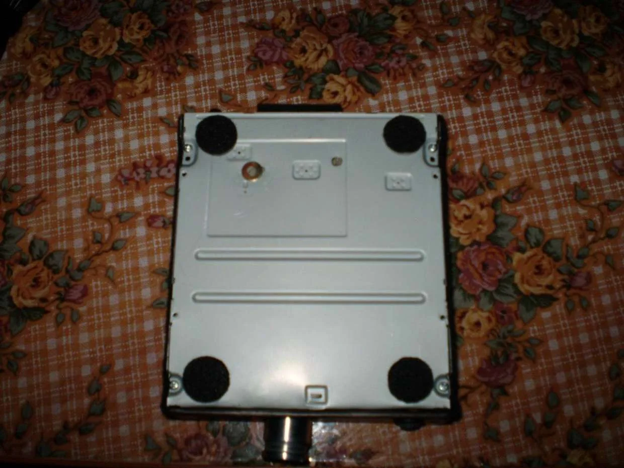

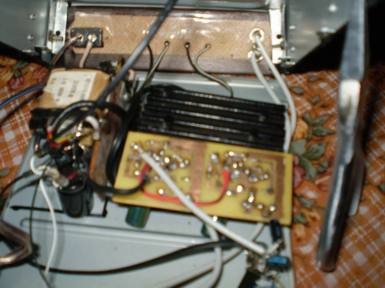

ножки и уголки крепления передней панели:

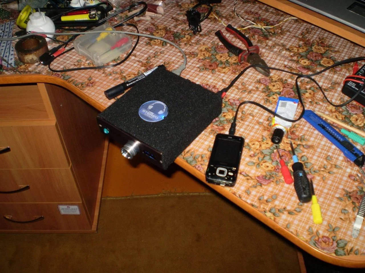

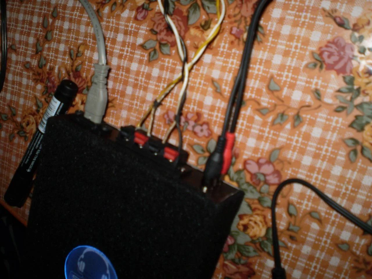

проверка:

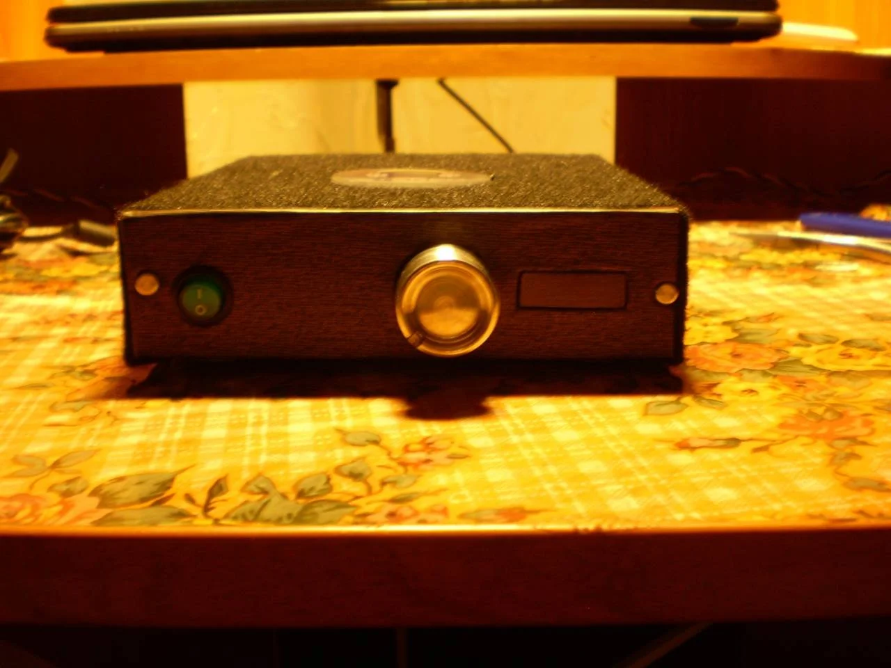

фото готового УМ:
да потихоньку....:)
Собирал перед армией усилитель стерео на таких микрушках)компактно, просто, чистый звук) обязательно поищу и картинку сюда выложу)
ага....а еще и вуфер на 60Вт качает почише чем та же TDA1557....
И реально бюджетный - детали полный комплект: плата, микра, резисторы и кондеры с блоком питания обошлись в 76грн - меньше десяти долларов.
я покупал тока мелочевку,диодный мост,предохранитель и мс для индикатора...а все остальное было :)
а TDA2003 еще на 4таких уся хватит :))
хорошо. молодец

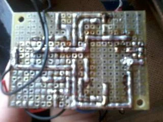

Вот. Правда гнезда, резистор и транс изъял давно еще. 25АС-109 прыгали от него)
