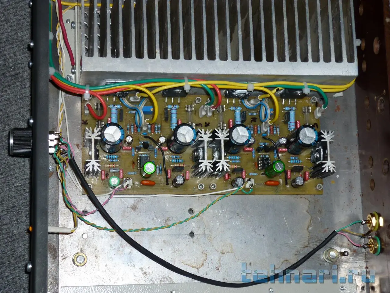

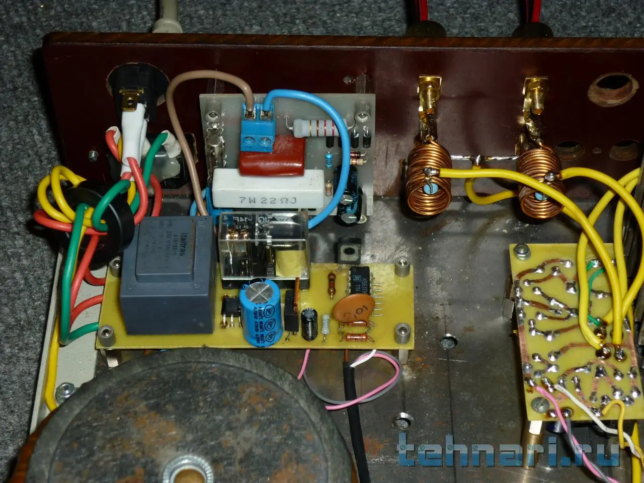

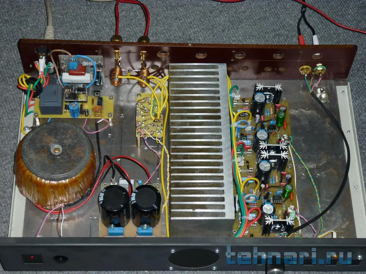

Всем здрасте. Это снова я. Вот , значить, и шестую версию А. Лайкова сподобил. Скажу честно, что разницы с пятой версией особо не прочувствовал. Звук весьма не дурён, воздуха много. Ток покоя 120 ма. На выходе Тошиба 5200 + 1943. С ОУ заморачиваться не стал ; проставил то, что было , т.е. кр 544 уд 2 а. Даже балансировать не пришлось. На выходе 0. Включение - выключение квазисенсорное. Собрал на 561 тм 2. Узел защиты АС бриговская. Она мне нравится, и я её любить, потому как безотказная. Ещё на борту имеется узел плавного пуска. Штучка как бэ не лишняя. Полезная штучка. На счёт корпуса скажу следующее : корпус мне предоставил заказчик. Не мой это корпус. Я только ливер делал. Ну вот как то так. А теперь по традиции танец :grud:
