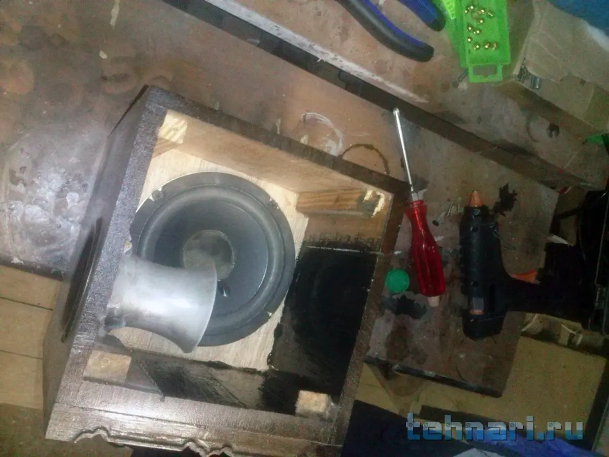

Добрый день . Был у меня усилитель empire r1500 5.1 для компа ,колонки пластик ,невзрачный вид,решил переделать все из дерева. Полазив в инете для поиска идей так ничего толком не нашел, так что рисовалось все на голом воображении. Саб ЗЯ ,просто не вписывался в тему ,потому пришлось делать фальшпанель. Дерево бук ,олива, дуб. Это скорей не законченный проект, а так ,наметки на тему рабочего стала в классическом стиле , ну и первая проба впихнуть электронику в дерево.

Лучше выглядит на левом четвёртом сверху фото,
ниже кажется что лака слишком много.
В целом интересное решение.
На 4 фото лака вообще нет .Лак глянцевый , от вспышки на фото немного больше блястючасти. Как писал выше это скорей не проект а задумка комплекта стола под комп с двумя мониторами в классическом стиле, потому и выбрал глянцевый лак. Хотя хз, мне и матовый тоже нравится
Весьма интересная работа! Уж точно стоило повозится :wo:
Тоже интересно глянуть на станок.
Станок сделан из того что было ,как впрочем и все в моей маленькой мастерской . Постараюсь завтра скинуть тему в раздел инструментов
В своё время продумывал нечто подобное сделать, но руки не дошли (хотя комплектующие все имеются).
Отменное ретро вышло! :)
PS
Сабвуфер не ЗЯ а БП-4 :)

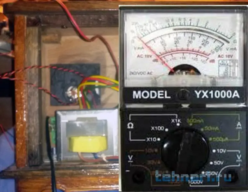

Добрый вечер ,продолжаю добавлять законченный вид , сделал таблички из латуни и меди . Фото без вспышки ,сильно отсвечивало. Вопрос знающим,чем покрыть медь чтоб не темнела со временем , склоняюсь к нитролаку,но есть сомнения не отпадет ли со временем?
    78.9 KB · Просмотры: 159
Так пусть окисью покроется, на латуни и меди это только шарму придаст :)
Просто циферки с годами потускнеют , все уйдет в небытие :) . Латунные таблички "громкости" я уже зачернил аммиаком 30%,далее прошелся слегка наждачкой и пастой для блеска цифр и шкалы . медь потемнела сама после хлорного железа , также прошлялся наждачкой и пастой. Меня смущает ,что с годами не букв не узора видно не будет . Я не в курсе как эти металлы ведут себя в домашних условиях.
А что если попробовать полернуть воском или маслецем, слегка, дабы образовалась плёнка на поверхности?
прекрасно окисляются, нитролак подойдёт, просто нужно тщательно обеспылить и обезжирить, расскажите про стрелочные индикаторы
глянец нормально подходит к стилистике изделия кстати говоря
Тому и быть , нитролак так нитролак , тоже в эту сторону склонялся ,заодно подчеркнет обьем надписей на шильдиках . Стрелочные индикаторы взяты с китайских мультиметров,обрезав все ненужное дремелем ,вклеены два светодиода с ленты,схему пока выбрал на одном диоде ,резисторе и кондере , шкалу напечатал на принтере ,"рисовал" в FrontDesigner .
