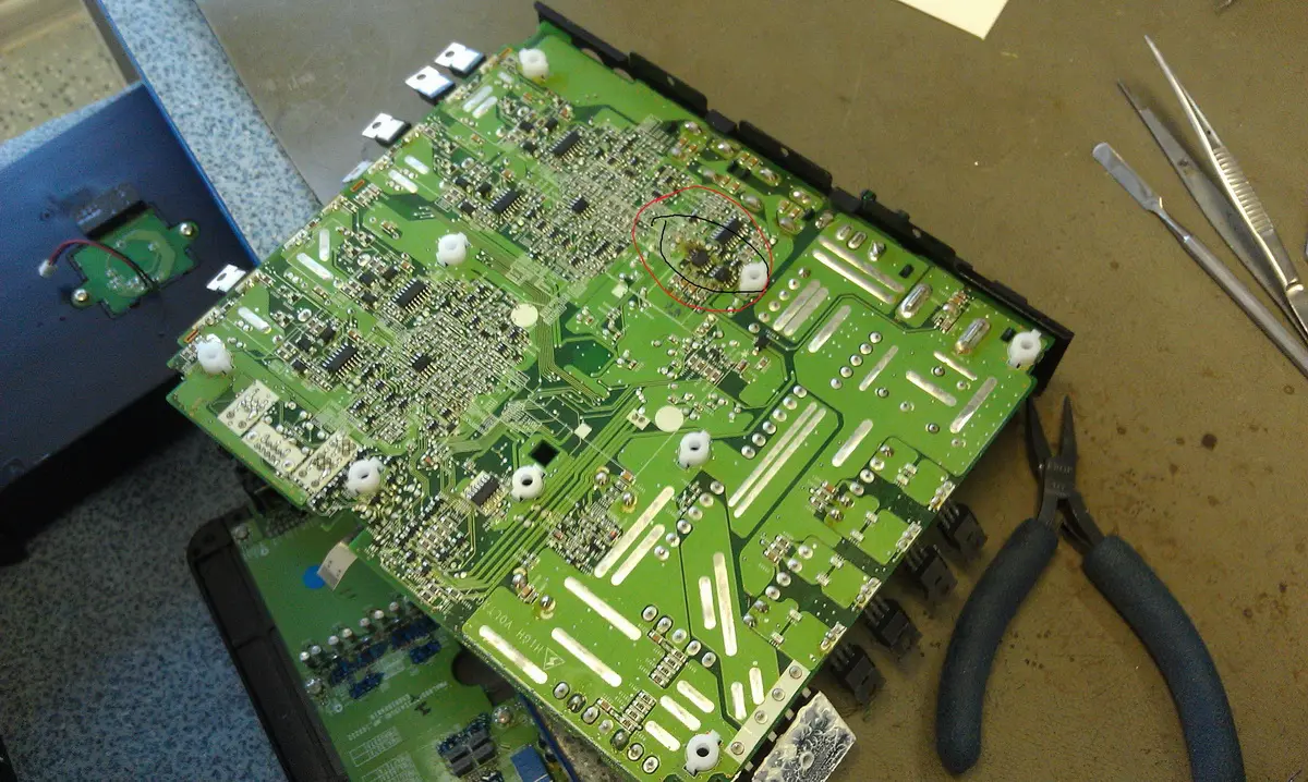

Всем здравствуйте!
Система была такая:
Фронт Polk Audio MM6501
Тыл был взят (по совету знакомого установщика) из колонок Microlab Pro 2 (они 8om)
Головное устройство Sony CDX-GT747UI
Усилитель Alpine PDX-F4
Провода+тюльпаны+силовые кабели все качественные и толстые с хорошим сечением.
Проработала система около 2-ух месяцев, после чего в один прекрасный солнечный день перестала играть музыка рёв в три ручья

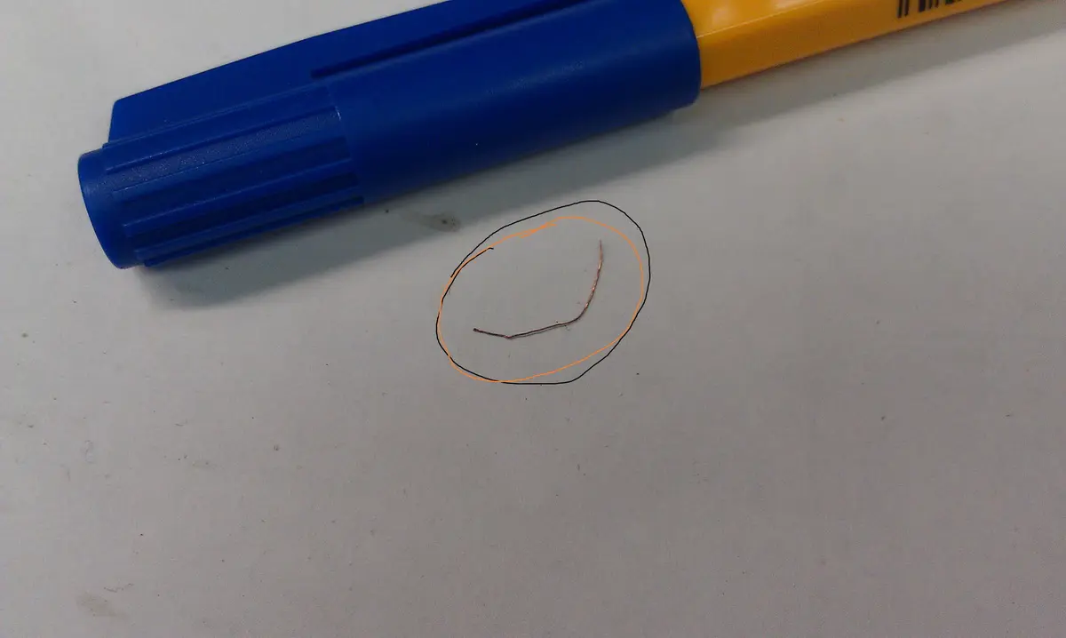

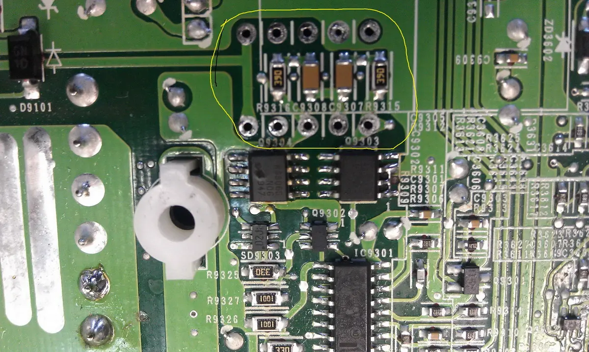

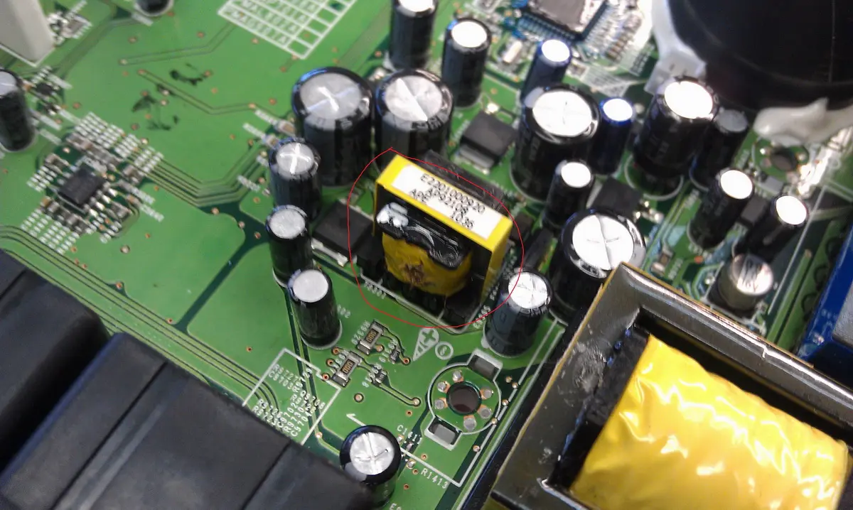

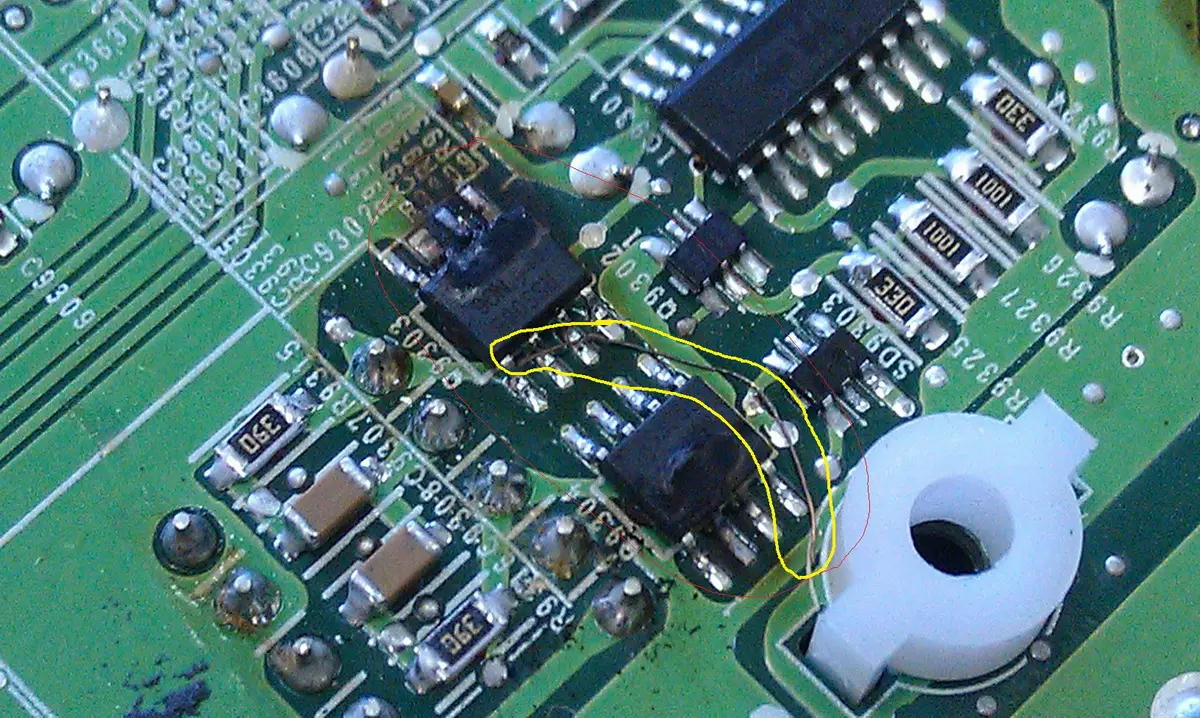

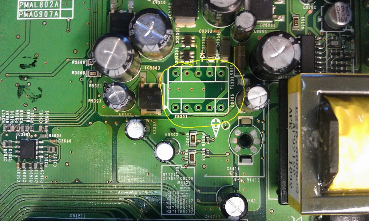

Отключил от усилителя все тюльпаны и колонки, оставил только питание, включаю и усилитель сразу уходит в защиту, загорается красный диод в место синего на передней панели. Далее подключил фронт к магнитоле чтобы проверить её, все заиграло. 8-омные колонки снял, перед этим проверив их и они тоже работали. Усилитель отдал знакомому, у него хобби в ремонте электро оборудования, разобрав усилитель обнаружили во первых- в нутри был маленький кусок провода (на фото видно) разве могли его туда засунуть на заводе при сборке?, во вторых два выгоревших транзистора, и еще трансформатор расплавился...

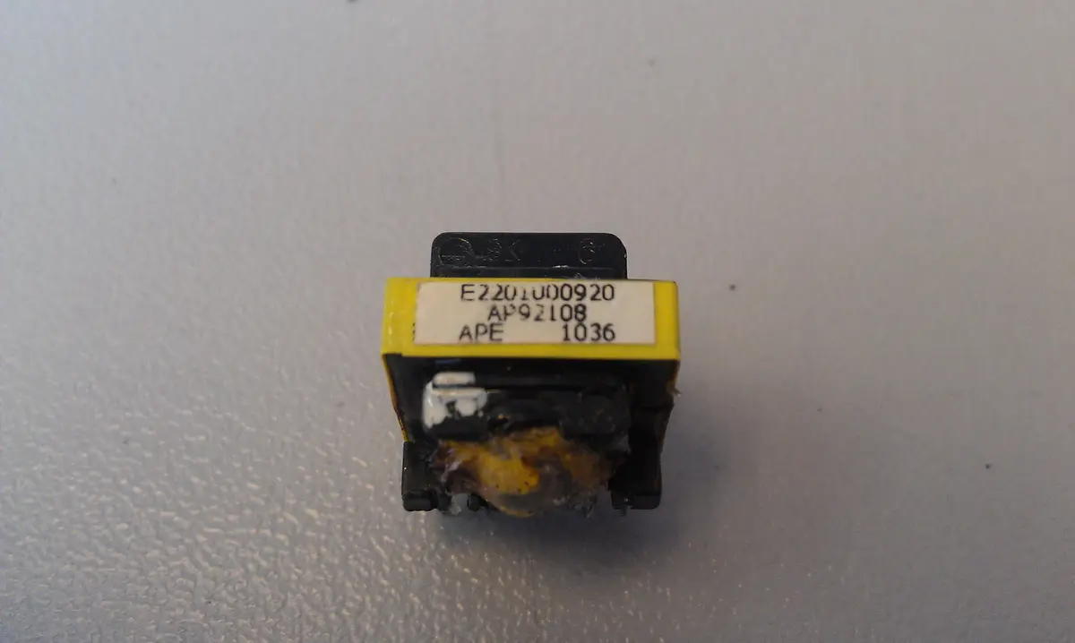

Два транзистора я нашел быстро в магазине, а с трансформатором проблема, ни где не могу найти, посоветуйте аналог или подскажите как его искать, по коду написанному на нем не получается...
И в чем же все таки причина выхода из строя такого не дешевого прибора? Моя глупость подключив колонки 8-омные? Этот злосчастный проводочек сыграл роль замкнув транзисторы и тем самым расплавился трансформатор?
Спасибо за ответы и помощь!!!
