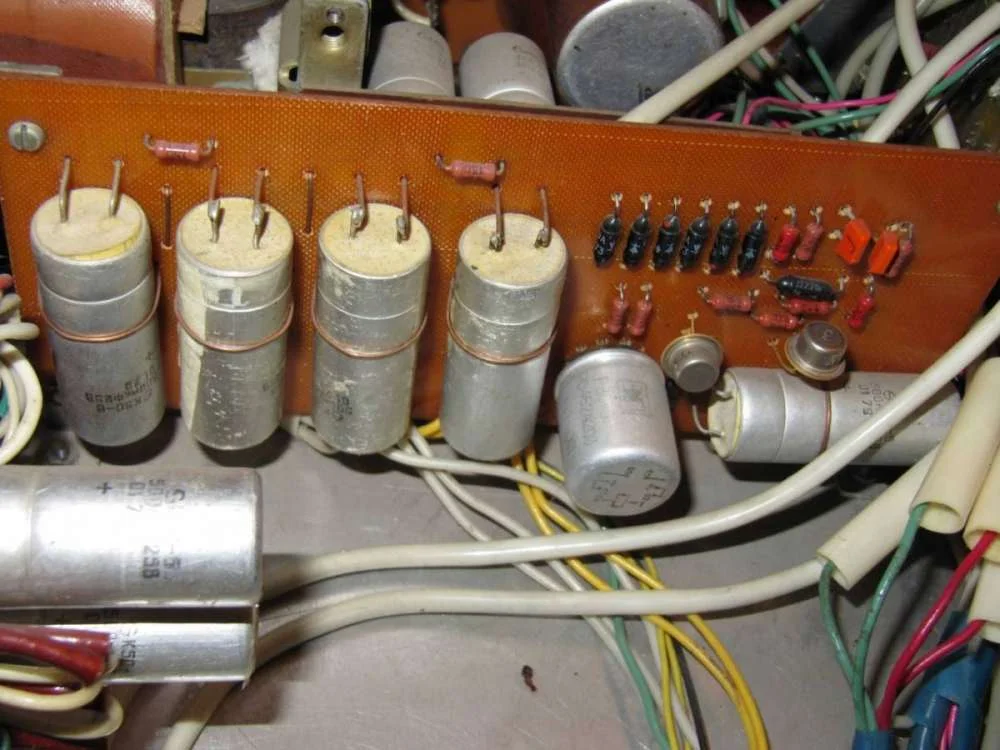

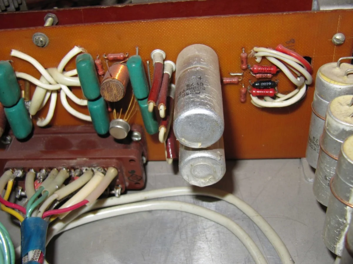

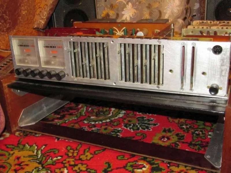

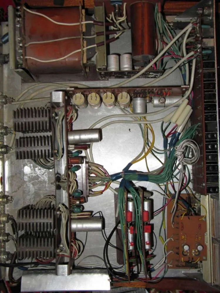

На выходных попал кл мне в руки такой агрегат, с первого взгляда я и не понял что это самоделка. Оказалось самоделка очень достойного качества, судя по деталям делался лет 25 назад :) Только платы экавалайзера и блока питания к нему заводские, остальное все делалось вручную. Что за схема усилителя я не знаю, буду очень благодарен, если подскажете, в выходном каскаде усилителя транзисторы КТ818/819, рядом сними на радиаторах закреплены КТ814/815. Смею предположить, что это очень была популярная когда-то схема. Также присутствует система защиты АС с задержкой включения.
Изначально он попал ко мне не рабочий - при включении срабатывала защита: причину нашел в предохранителе -оказалось на проводах питания усилителя в нем установлены предохранители, по 2А на каждом плече.
Да, а еще на нем есть фонокорректор для винила, кажется тоже самодельный. Селектор входов, на мой взгляд неудачный - просто группа из шести переключающихся кнопок, сейчас они уже не фиксируются, надо переделать, подыскиваю схемку селектора.

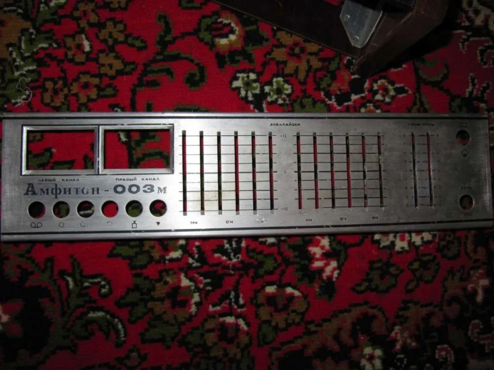

Передняя панель очень хороша, все надписи на ней, кажется сделаны еще тушью для черчения :)
P.S. Заводской Амфитон 003 - это же вообще редкость, почти "летучий голландец" - все о нем слышали, но почти никто не видел :D

И появилась небольшая проблема - не могу "подружить" этот усилитель с CD проигрывателем Recor: звук идет с жуткими искажениями, попрыгав с бубном вроде подобрал RC - цепочку из конденсатора 0,047 мкФ и резистора 20 кОм на входе усилителя. Но все равно играет "как-то не так" :D. Подскажите, пожалуйста, как лучше их подключить?
Когда я смотрю на К50-6 - аж передергивает :)
Я бы их сразу заменил на нормальные, хотя бы на К50-35 или импорт.
Со временем заменю :) Это второе, о чем я подумал, первым было заменить старые советские разъемы на "тюльпаны".
Возможно, слишком высокий уровень входного сигнала. Зарезать! А как усилитель работает от других источников звука?
Геннадий, я тоже так предположил, с выходом на наушники магнитолы этот усилитель работает нормально. К тому же и активная акустика Sven отлично работает с этим CD проирывателем.
Вот только как правильно понизить входной сигнал я не знаю. RC - фильтр вроде работает, но номиналы деталей надо подбирать: минимальный уровень громкости получился уж больно высокий и низы, по-моему обрезаются.
