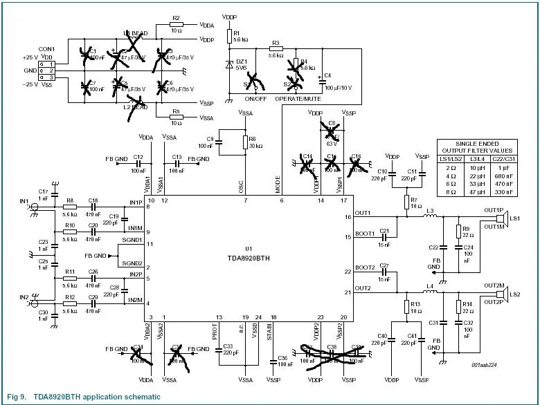

Всем привет! Недавно задумался над созданием небольшого усилителя, который не требует громоздкого охлаждения. Долго думать не пришлось и выбор пал на микросхему TDA8920BJ. Это 2*100 ватт усилитель D класса, то есть он не требует большого охлаждения и это для меня был большой плюс.
С D классом дело имею в первые поэтому сразу множество вопросов:
1. Требуется ли этому усилителю зашита от постоянки на выходе?
2. Немного подпилил схему для себя, а именно исключил входные дроссели так как это все будет питаться от импульсного бп и эти дроссели уже стоят на плате бп. ну и так убрал еще пару кондеров по питанию
3. Расчет и намотка выходных дросселей.
Пока это все, чуть позже спрошу про разводку пп так как я слышал что такие усилители требуют какой то особой разводки.
1) любому усилителю требуется защита а тем более при двуполярном питании.
2)с ИБП не нужно расслабляться,лишним фильтр не будет.
про зашиту где то слышал, что мол она в мс встроенна, но если. это не так то без проблем поставлю зашиту на реле
как раз про фильтр питания я слышал что он служит для того что бы вч помехи не влияли на другую технику, не так ли это?
Все пора двигаться дальше! сегодня накидал черновик пп, просьба посмотреть и сделать свои замечания.
