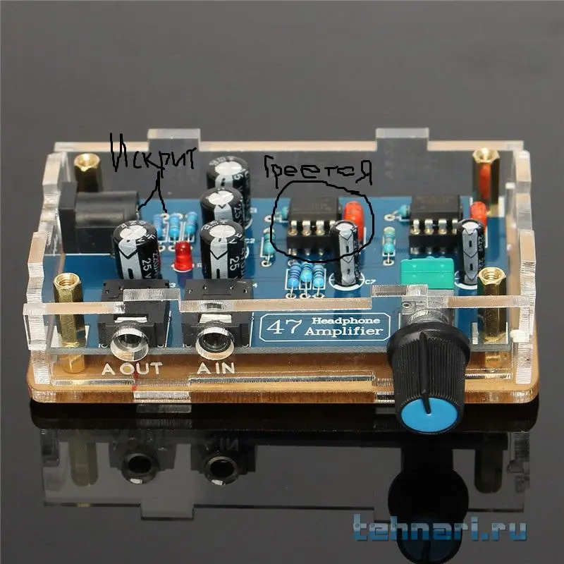

Купил в Китае набор с печатной платой DA47 - усилитель для наушников. Проработал он нормально где-то неделю. А сейчас светодиод не загорается (не работает вообще усилитель) и одна из микросхем очень сильно греется. Подскажите в чем проблема. Еще проходит искра около разъема для питания и резистора. На рисунке указал.
Микросхема NE5532P
Меняй опер,дохнуть там в этих дровах больше нечему. Он копеечный
Все понял.
Один греется... а чем можно заменить его???
Не понял. Сопротивление наушников?
Там, где искрит, можно подпаять. На гнезде питания сзади контакт обычно клёпаный, и не всегда надёжный.
Микросхему одну надо менять, очень сильно греется. Вторая вроде живая. Контакт клепаный хреновый.
Что делать с гнездом, оно вообще болтается, я имею ввиду заклепку. Греется очень сильно сразу после включения. Менял их местами, греется один и тот же. Второй - холодный.
Если о микросхемах, уже было сказано

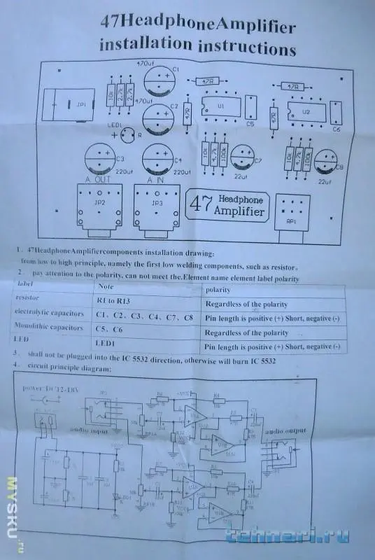

Вот схема, на всякий случай
