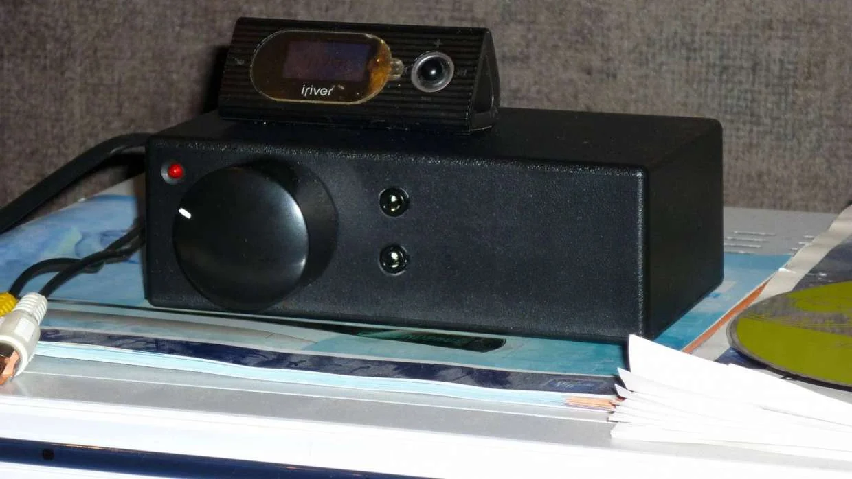

Разбираясь в своих радиодетальках, обнаружил несколько штучек к 174 ун 4 б. Микросхема эта никогда не пользовалась успехом у радиолюбителей, и у меня в частности. И мощность маленькая, и КНИ большие. Хотел выкинуть, но после решил, что выкинуть то всегда не поздно. Попробовал собрать усилитель для ушей, из чисто спортивного интереса. Схемку нашёл подходящую, несколько её изменив. На входе регулятор громкости, в ООС вместо 3.3 ком поставил 6.2 ком, R4 - 10 ком, на выходе, после С7, поставил резистор на 75 ом. Звучит этот усилитель очень даже недурственно. Я и сам удивился. Так что у кого возникнет желание повторить эту конструкцию, могут делать это смело. Рекомендую к повторению.

Вот такой получился на выходе.

Собрал почти как на схеме... на вход поставил электретный микрофон,( + кинул через резистор 2.2к на питание микрофона) ... на выход наушники от телефона 300 ом, - работает ... но очень греется без радиатора за 30сек градусов 60..
Как поменять схему? чтобы не так сильно грелась микросхема ...
