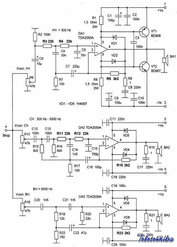

Имеются две колонки по 40 Ватт и сабвуфер на 90 Ватт. Для начало думаю сделать усилитель для колонок. Можно ли сделать так чтоб потом к нему и сабвуфер подключить? Какую мс лучше использовать? Многие рекомендуют TDA 7294. Посоветуйте схему пожалуйста.

Имеются? Это хорошо. Вот тебе простенькая, и довольно таки хорошо звучащая схемка на 2030. Как раз и стерео, и один канал для саба.

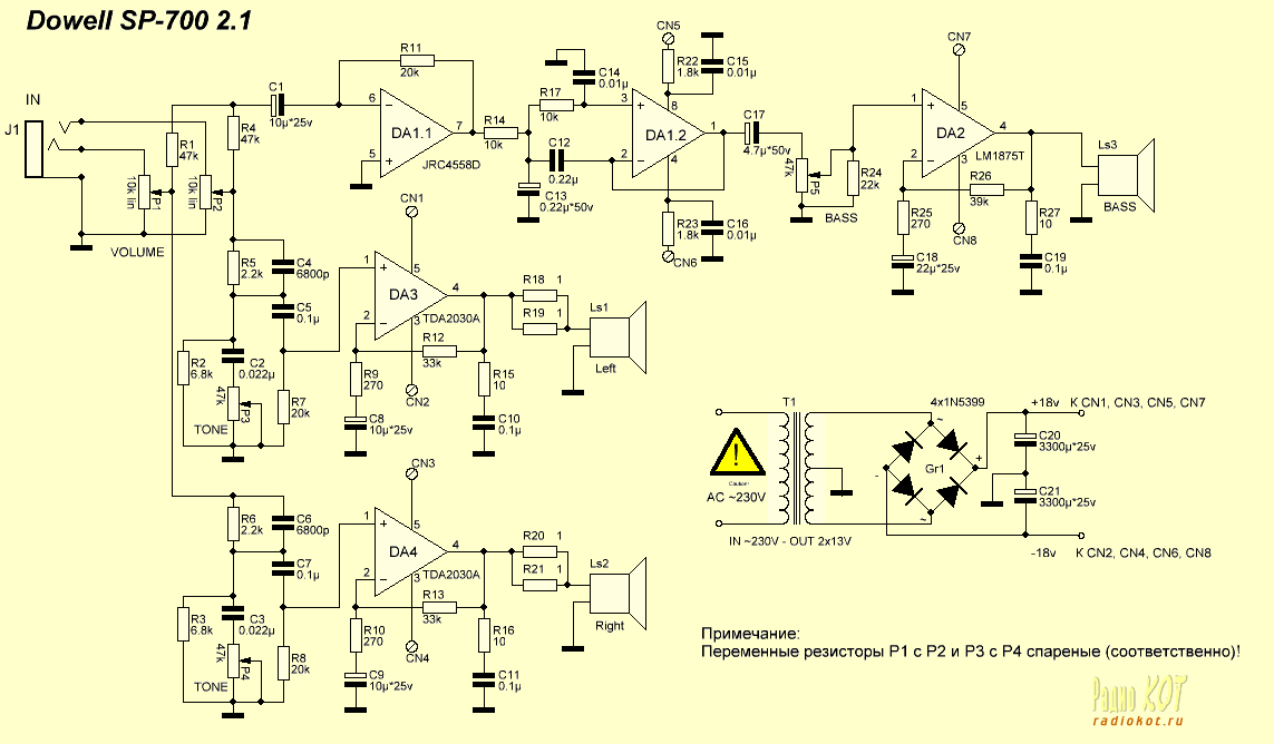

скорее всего в калонке твитер к нч дину подключен через кондер (вроде 2.2). схема нужна типа 2*тда2030+лм1875 на саб, ну а ФНЧ можно вытянуть из предыдущей схемы
Схемка не плохая. Только не стерео она. Там независимое усиление на три частотных канала. Стерео там получится, если сделать два одинаковых канала с измененными фильтрами.
Да да, Саня дал схему би-ампинговую.
Я не открывал схемку, глянул миниатюрку и подумал что это вот из этой оперы:
сабовый канал можно взять из схемы что дал Саня, (кроме ФНЧ есстественно), или же заменить на TDA2050
Я бы сказал даже "три-ампинговую". :)
А стерео из неё сделать разве сложно? На сабик оставляем НЧ канал . Ничего не меняем. А два канала стерео делаем на 2030, только убираем входные фильтры. Главное - основа, ну и немного репой подумать. Я собирал для дачи такую штучку. Только ещё на стерео делал темброблок. Работает - ураган! Причём я сделал сабик отключаемым. И запитал я всё это хозяйство импульсником на 32 в, от убиенного принтера CANON. Думал не потянет. Ошибался. Потянул.
