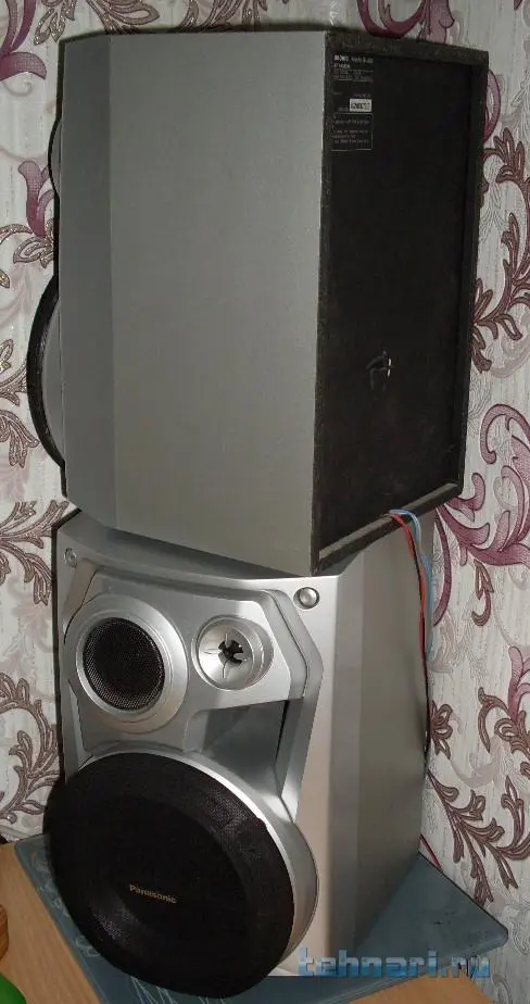

Доброго дня. Имеются трехполосные колонки от старого муз. центра. Нужен нормальный недорогой усилитель, можно конструктор из Китая. Можете посоветовать?
- Impedance: High - 6 Om, Low - 6 Om,
- Input: High - 100W, Low - 100W.

Каждый усилок для одного канала? У колонок по 4 провода выходит.
Басовые динамики подключаются к своему стерео усилку, а верха к своему. Из колонок четыре провода торчит?
Можно, в принципе, их запараллелить, но общее сопротивление колонки станет 3ома, что для большинства усилков уже не гуд...
Надо два стерео усилка - скажем один на ТДА7294, будет качать басовики, другой (послабее), можно на LM 3886, на середину.
Может проще "голову" от подобного музцентра нарыть? Пару тыщ цена вопроса.
это значит надо два усилка на каждый канал и еще один усилок для басов покупать??
Я бы забил на эти колонки. Не стоят они усилий
Вот примерно из той же оперы(взял с нета)
...Если Вы правильно указали модель - SA-AK330, то акустика имеет маркировку - SB-AK330.
У нее четыре вывода: вч серый - "плюс", синий - "минус" . и нч секция - красный - "плюс", черный - "минус". У меня такие цвета в мануале...
Если очень хочется, то можно. синий соединяем с черным и серый соединяем с красным - получаем два вывода, подключаем.
В АС нет фильтра на НЧ, а на вч - фильтр первого порядка. Акустика типа "трехполосная" - с "пьезо супер-твитером".
Благодарю за помощь, колонки нормально заработали от ресивера, скрутил провода синий с черным и красный с серым, все ок) Спасибо большое).

Биампинг-офигенно удобная штука, но автору темы он не под силу. А пассивные фильтры ещё сложнее.
Надо полагать , что СЧ-дин работает во всю свою полосу, вряд-ли там стоит полосовой фильтр, а ВЧ отрезан от него лишь электролитом.
Как сказал Урфф-искать родную "голову". И в таком случае ещё-бы и корпуса усилить изнутри и оклеить для избавления от переотражений.

Если очень хочется, то можно. синий соединяем с черным и серый соединяем с красным - получаем два вывода, подключаем. В АС нет фильтра на НЧ, а на вч - фильтр первого порядка. Акустика типа "трехполосная" - с "пьезо супер-твитером". Благодарю за помощь, колонки нормально заработали от ресивера, скрутил провода синий с черным и красный с серым, все ок) Спасибо большое).

Так что, играть то будет, весь вопрос как? Почему и предложил найти родную(аналогичную) башку, как самый простой выход, ну или

Ты знаешь по правде играют они что с родной башкой,что после переделок одинаково плохо. Ради интереса снимал помню басовик,померил добротность-высокая. Есть у производителей центров такая химия басовик с высокой Qts замуровать в маленький ящик с фазиком *шоб басу було* Таковы дела. Многие эту тошноту воспринимают как бас
