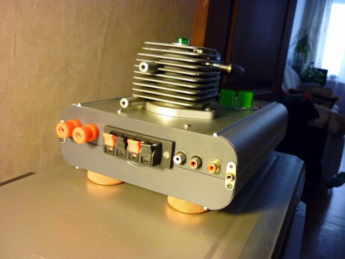

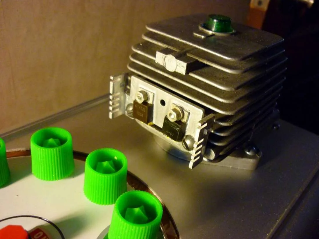

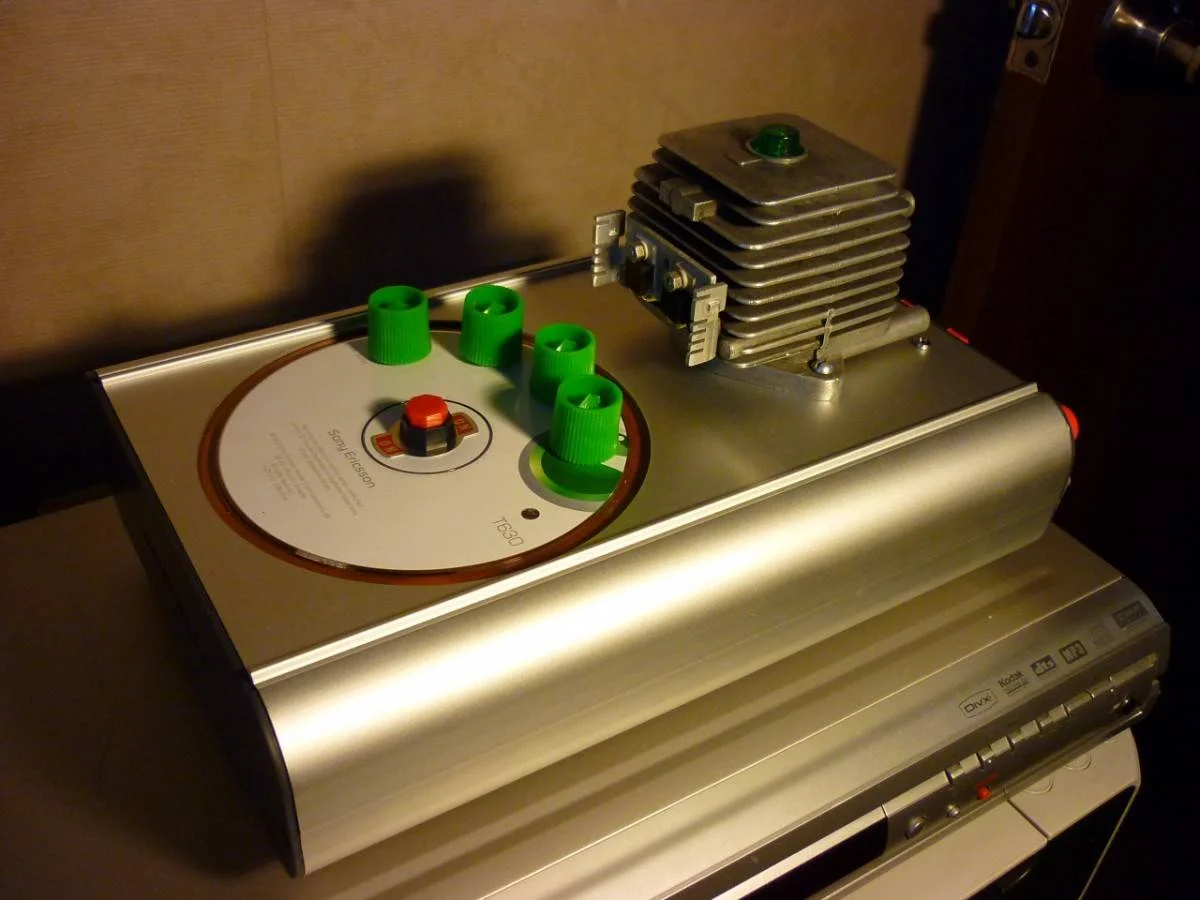

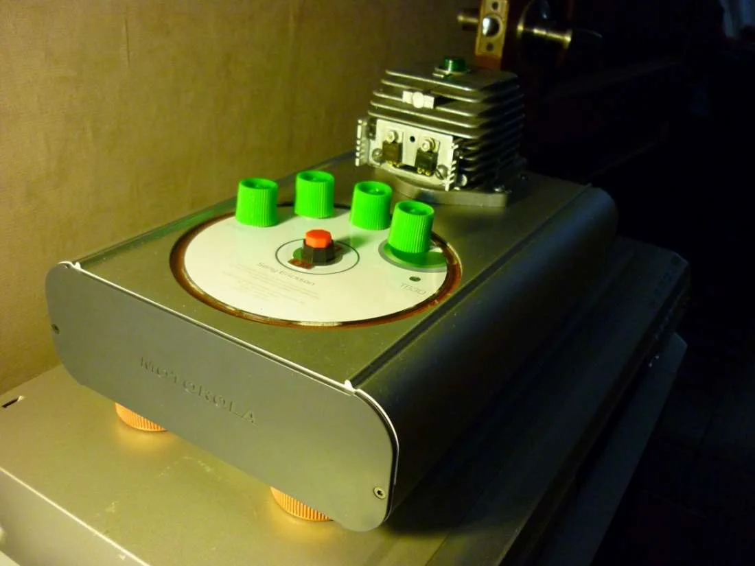

Попала мне как то в руки, коробка от телефона Моторола. Коробка хорошая, железная, ну в смысле металлическая. Ну и внешне оригинальная, скажем так нелбычная. И вот, как то в полнолуние, когда активизируются все оборотни и вампиры, активизировался и я ( в хорошем смысле ). И задумал сделать усилитель для компа 2.1, и что бы , непременно хорошего качества, и засунуть его в корбку из под телефона! Ещё задумал я придать своему детищу необычный внешний вид, при помощи блока цилиндра от старой и убитой бензокосилки RYOBI. Задумал - придал! Получился гибрид . Давно валялся у меня без дела собранный усилитель на 2030. Паял его лет так 15 назад, а для чего уже и не помню. Вот его то я и приспособил для стерео звучания. Для САБА собрал ещё один канал, на той же 2030, но уже с транзисторным обвесом и фильтром по входу. Регулятор тембра я сделал на 174ун10а. Для этого усилителя , ничего специально не покупалось. Захотелось его сделать из того, что было дома : ручки переменных резисторов - колпачки от зубной пасты, ножки - крышки от чудо йогурта, декоративная накладка - установочный диск от T 630. Блок питания 32 в. В итоге, получился вот такой весёлый экспонат! Самому смешно. Но при всей своей неординарной внешности, он очень прилично звучит, обладает малым коэф. шума. Вот , наверно и всё, что я хотел рассказать.

Очень даже ничего:).
Дизайн классный.
Слушай, а ничего себе смотрится, это 5-ваттный усилитель?
Зеленый ручки не вписываются в дизайн. А так неплохо.
Фильтры активные? На чем собраны?
Ух ты мне идею подкинули, теперь решилась проблема в поисках нормального радиатора, у меня как рас два цилиндра от Карпоча и от Минска валяются без дела :))
зачем от минска,тогда уж сразу от иж-планета или от урала:D
Согласен на счёт ручек. При случае заменю. Фильтр для САБА активный. Собрал на транзисторах.
