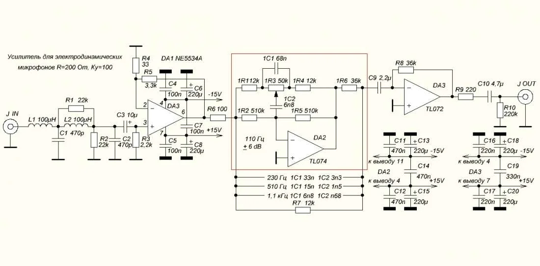

Усилитель для микрофона с "примочкой"
Всем привет, стало интресно сделать усилитель микрофона на ОУ с неким "Эквалайзером", для изменения тембра, высоты голоса.(незнаю как даже сказать)
жду схем, советов, решений;что не понятно спрашивайте отвечу...
Есть в наличии TL072;074 на них было бы в идеале; ещё есть микра NE5534(совневаюсь что подойдёт)
