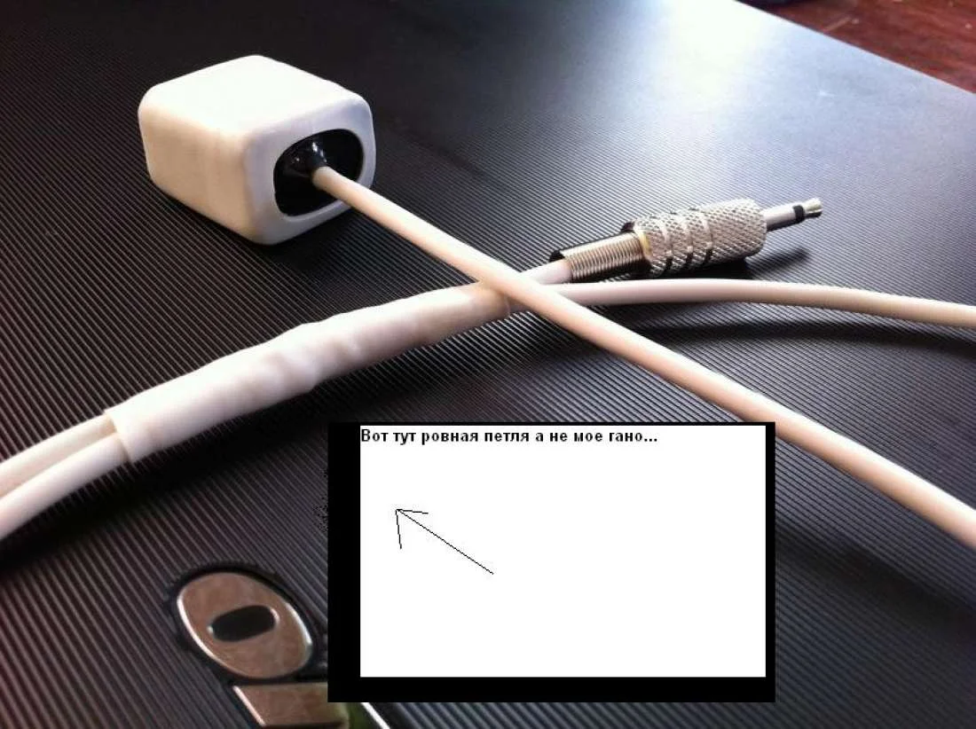

да все сделал, только петля страшная до ужаса чувство что развалится скоро .... Кто нибудь сможет подсказать как можно сделать такую, не знаю в че мотать , на вид вроде термоусадка поробывал мотать в нее не че не выходит ...

16 ом, Подскажите можно ли в петле вместо катушки поставить какую нибудь спираль чтоб была такая же индуктивность и пехнуть в термоусадку, скажите свои предложения?

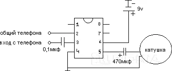

Антенна передатчика cм рис 5.
Она проста для ее изготовления потребуется. Провод диаметром 0.33мм или около того. Лучше взять гибкий монтажный, чем он будет мягче, тем лучше. Также нужна термоусадочная трубка близкая к цвету одежды или телу. Но это не обязательно можно просто блеклых тонов. На оправке (кастрюля банка или еще чего) 20см в диаметре отмеряем отгибанием термоусадочную трубку и обрезаем. Тоже делаем, я скалистой проволокой толщенной около 1-2мм продеваем ее в терма трубку и привязываем к одному ее концу наш провод любым удобным методом. Это будет импровизированной иглой. Теперь отмеряем кусок провода, измеряя его сопротивление оно должно быть около 16нном. Теперь начинаем продевать провод по кругу зазор между концами трубки. Когда все готово у вас получится кольцо диаметром 20см с не менее чем 40витками провода. Усаживаем трубку теплым воздухом и зачищаем два конца подпаивая к ним кусок экранированного провода. На место соединения (пайки) надеваем кусок трубки 5-8см с учетом, чтобы трубка закрыла пайку и в нее вошли сложенный в двое виток антенны. Передатчиком этой антенны может служить любой звуковой усилитель мощности более 50мВт и способный работать на нагрузку 8-16ом.
