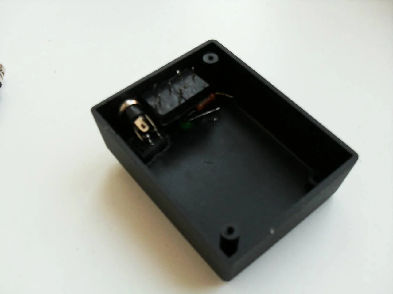

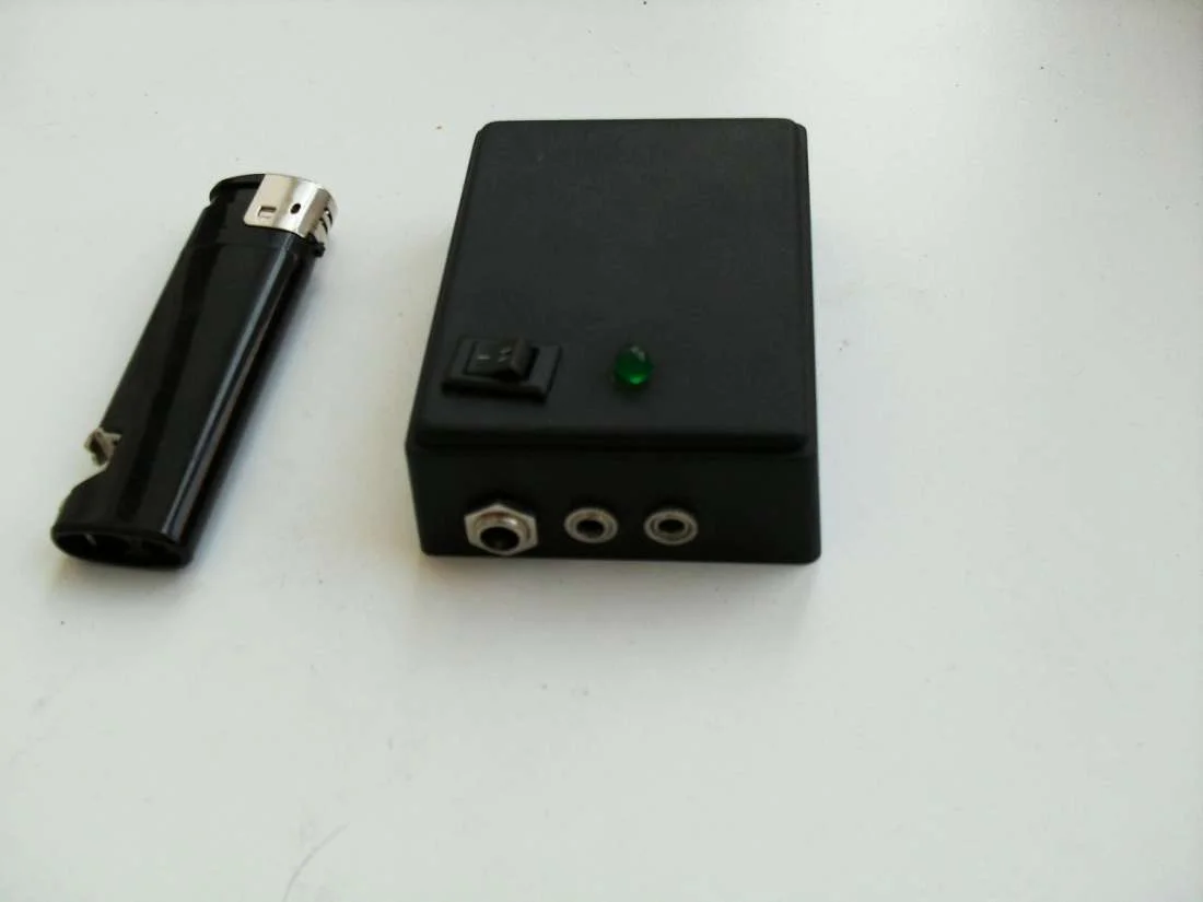

Вот коробочка(за 11,75 грн.):
Что-бы из усилка ничего
лишнего не торчало
(по крайней мере длинного:tehnari_ru_942:)

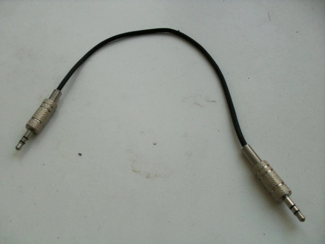

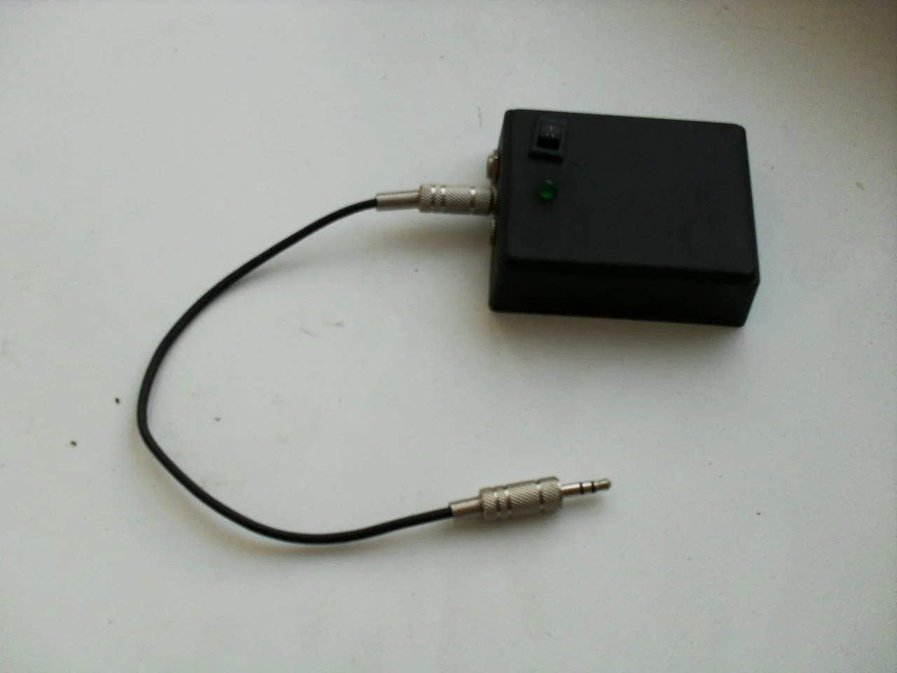

сделал такой кабель:
Пока всё что я сделал:tehnari_ru_942:.

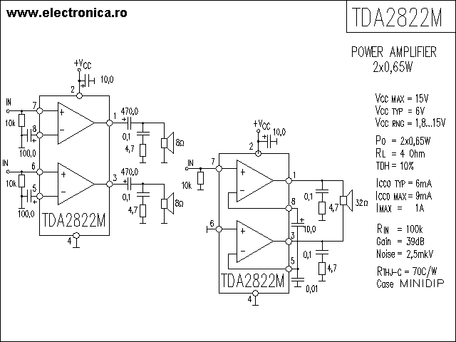

Может я конечно и ошибаюсь, но ТС делает усилитель на TDA2822М, а она стерео(по крайней мере так в datasheet сказано.
Отсюда следует, что у нее 2 усилителя в одном корпусе. Значит она имеет свойства подключения, как стерео режим, так и мостовой.
Если я не прав, то поправьте меня.
я несколько раз встречал схемы усилителя TDA2822m, в стерео варианте вот одна из них
    9.4 KB · Просмотры: 5,381
Совершенно в дырочку, только посмотри на мостовую схему сверху, оба вывода динамика не соединяются с общим проводом усилителя, т.е. общий третий вывод как у наушников не сделать ... :)
