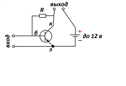

решил я сделать маленький усилок для наушников и что б не очень громко(всётаки уши).может комуто эта тема пригодится.вот решил создать.
взял транзистор п416б и резистор на 100ом.спаял по схеме приведеной ниже.питание 9в крона,встроенная внутрь,чтоб было поменьше проводов.для наушников в самый раз усиляет.
    5.6 KB · Просмотры: 3,347
да ну, моно на наушниках, не айс=)
mish_k98, TDA7050, это не сложно, питание 6V, вот даташит >>> :)
