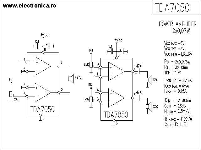

подкинте схемок,статеек. как собрать усилитель доя наушников к компу!
сам собирал у силок на микросхеме TDA1558Q
Можно на TDA7050
    8.8 KB · Просмотры: 2,509

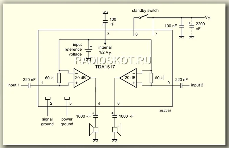

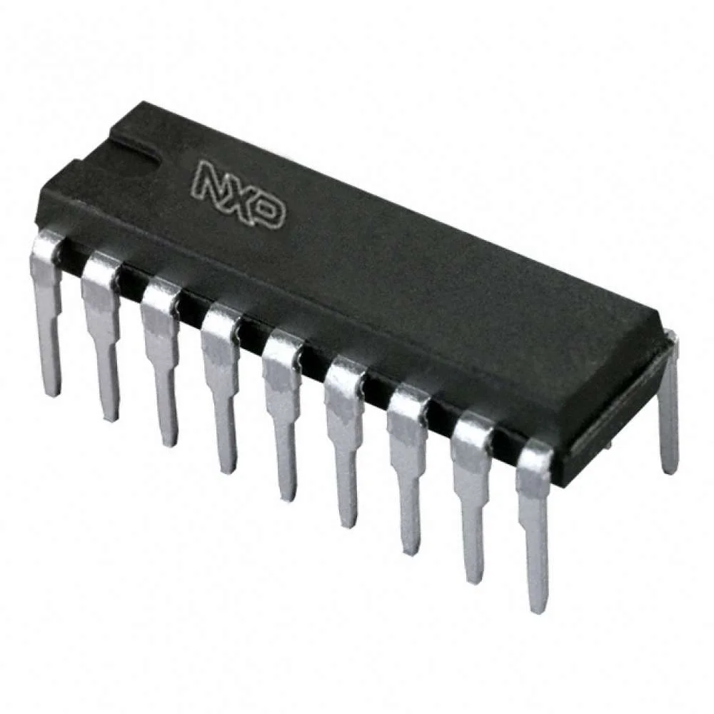

TDA1517P 2 x 6 W
    30.8 KB · Просмотры: 1,021
    19.5 KB · Просмотры: 4,232
Почему здесь так любят тдашки. Хорошего звука на них не получить. Лучше хорошая рассыпуха.
Тем более приведенной схемой можно и уши убить. По 6 Вт на канал.
потому то как сказал George Smith Просто с рассыпухой возни больше...ну и прсто 90% ребятишек которые сидят тут паяльник держат чуть ли не первый день и скидать схему на транзисторах для них всё равно что научиться профессионально плясать балет
а по поводу мощности TDA1517P 2 x 6 W.....тут конечно чуток перебор...но зато 100% не будет захлёбываться с большими тяжёлыми ушами....кстати играет она даж очень не плохо, проверено самолично, к примеру ТУТ можно посмотреть чё получилось
