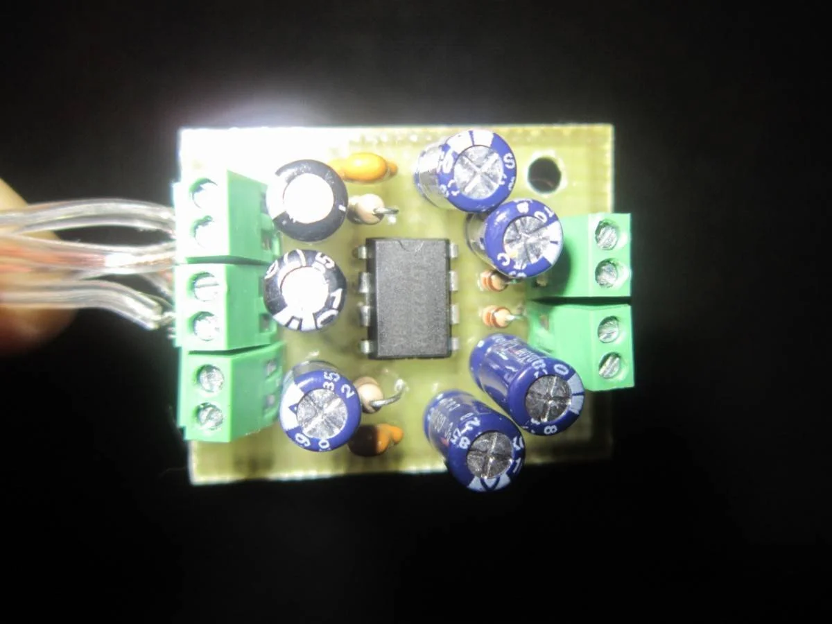

короче говоря хотел собрать усилок для наушников но стало как то в падло и я купил усилитель на микросхеме тда2822 подлключил всё по схема а оно не роботает просто когда вкл. всё и подключаю наушники то они тихонько шиплят риплят и всё!что мне делать?
Рыпят или просто тихий лёгкий шум ?
какой источник питания ?
И выложите фото ....
ну как сказать просто тихий неприятный рипкий лёгкий шум
ну источник 12в,ну написано в схеме 12 максимум читал в нети говорят 16 максимум!
фото чего ?хсемы ??усилка?
извиняюсь на каком блоке питания?
фото через 2 мин.выложу!
источник 12 вольт что за источник ? с компа ?
или от куда ?
вот!!!!!!!!!!!!!!!!!!

нет просто АКБ 12в 7а
как я понимаю он подключён на прямую к усилку межку блоком и усилком болжет быть конденсатор на 16 вольт 1500-6800мФ это убирёт писк и шум в паузах и без сигнала

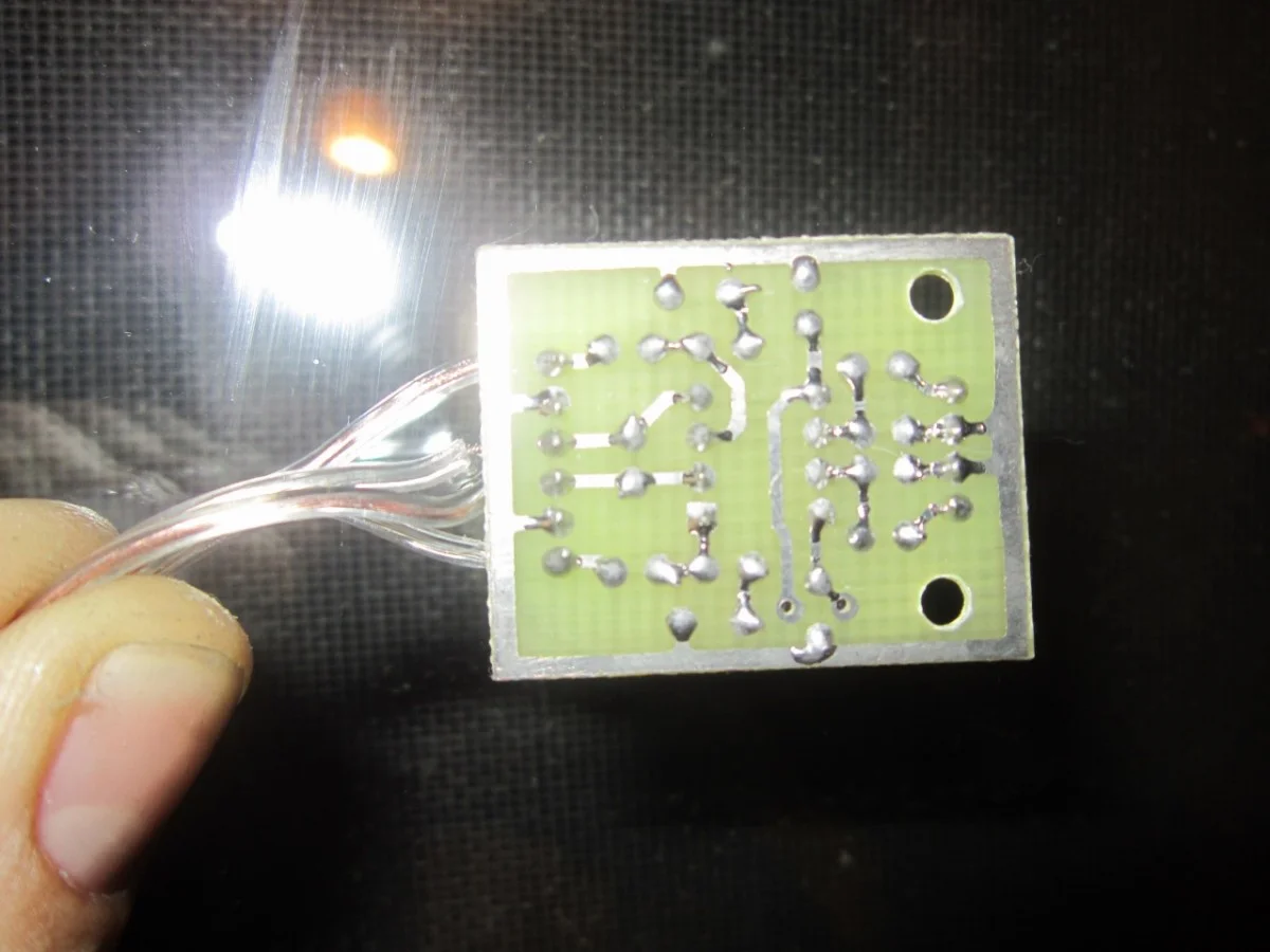

и фото со стороны дорожек пожалуйста
вот эти конденсаторы желательно поменять на плёночные на 0,1мкФ
так что мне поставить конденсатор между АКБ и усилком?????
    61.5 KB · Просмотры: 398
да, обязательно;
это уберёт писк треск шум и прочии помехи в отсутствие вигнала

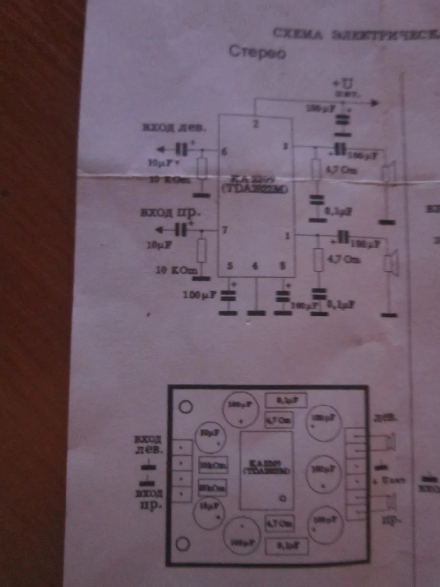

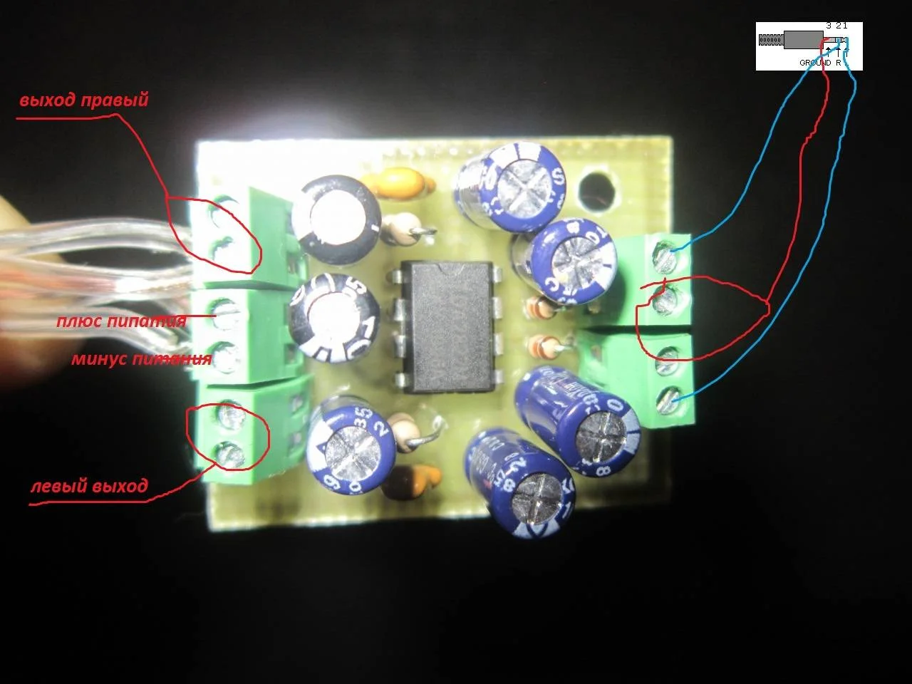

Так ли у вас подключён усилитеь??:
да всё так подключено!
а если я поставлю на 25в конденсатор?2200 мкф!
если после проверки схема чюдом не зароботает сделате так :
по схеме 4я нога ТДА2228 идё на всю земдю тут она не идёт а просто минус питания так что соеденяйте если после проверки правельности выходов и входов....
