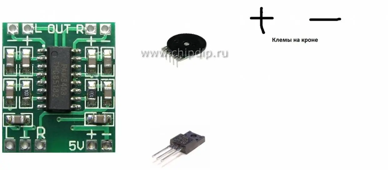

В целом имеются детали
УНЧ D класса 2 х 3 Вт, 5В PAM8403
kia 7805a
двухканальный переменный резистор A10K
Крона.
Помогите дураку собрать схему, что куда и как подпаивать подведите дорожки. Спасибо.

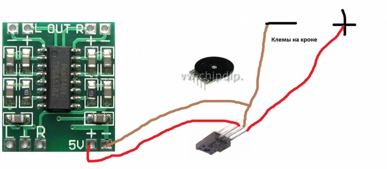

Вот подключение питания на неё, это я сообразил.

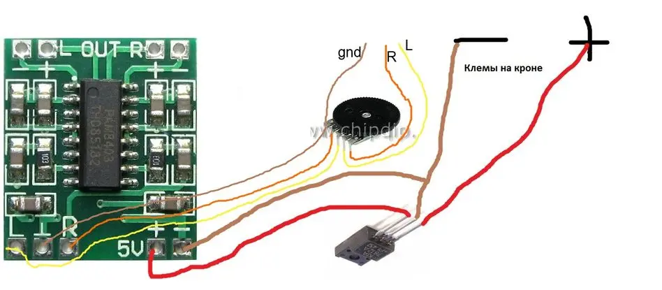

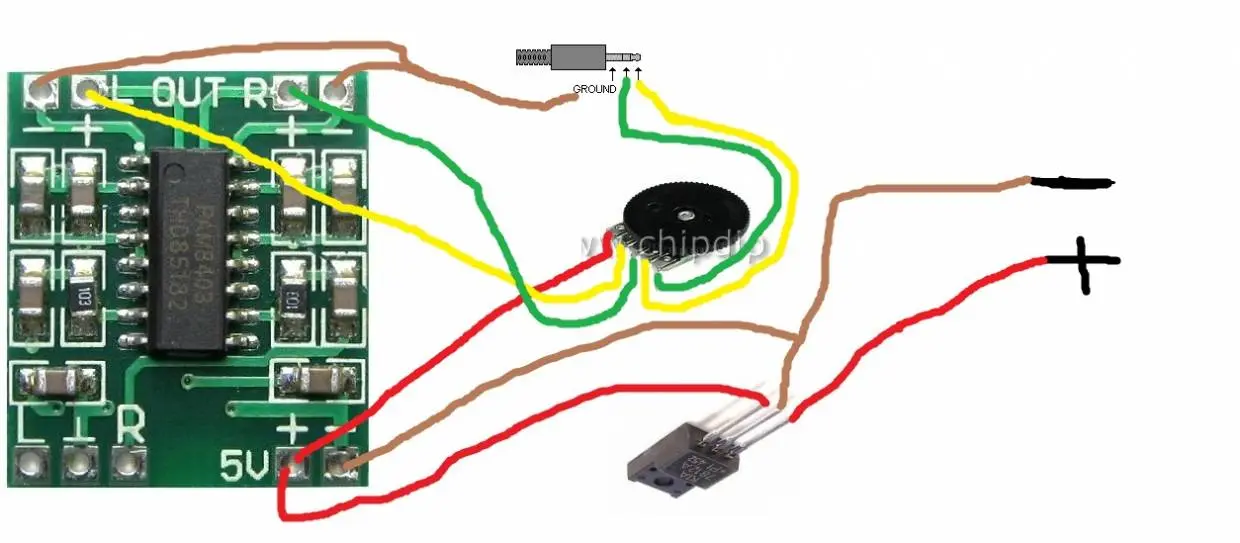

OUT - это выход на джек (если стерео то на каждый канал, а "минусы" объединю, если моно, то + соединю )
но как подключить все это через переменный резистор я не могу понять, что бы можно было регулировать звук.
Помогите. Спасибо.
Проверьте схемку пожалуйста, вроде правильно.
даташит по потенциометру
Регулятор громкости подключается на входе схемы
