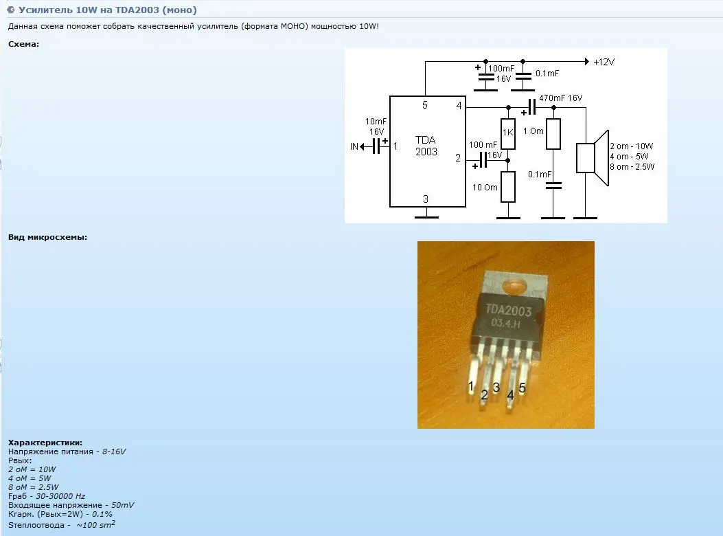

правда это моно-усилитель зато прост в сборке и деталей минимум. На форуме есть множество тем по данной микросхеме - начиная от супердавних до более современных.
Воспользуйтесь форумским поиском и всё найдете с полным объяснением всех тонкостей.

На 10 Ватт подойдет TDA2003 - вот простешая схема - Посмотреть вложение 191253
