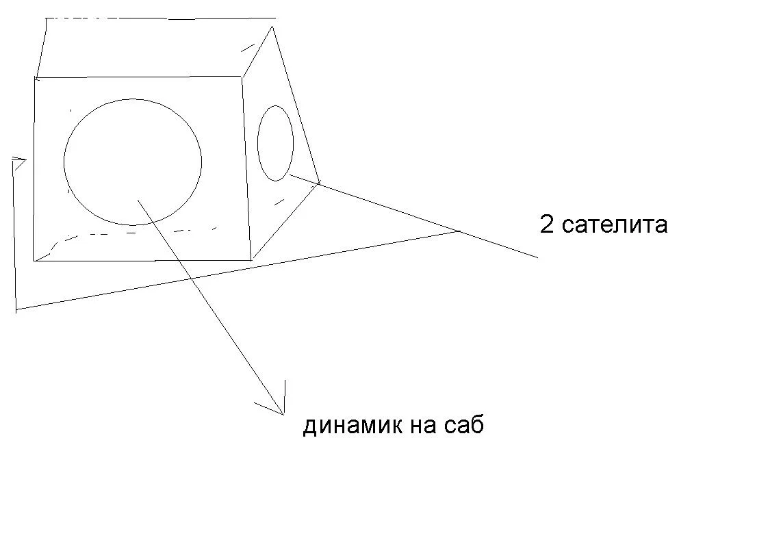

Прошло немало времени, но я все же решил к вам опять вернутся... очень вы меня в это затянули=) Много тем не читал=) Их тут много розвелось пока не заходил... Ну перечитаю как нибудь. Ладно к делу...
У друга видел интересный сабик и 2 сателита. Тоесть в кубе стоит саб и от него отходят 2 маленькие кричалки, и у меня созрел новый проэкт.
Это будет куб. Спереди будет стоять Нч динамик 30В 8 ОМ. На боковых стенках 2 кричалки.... мочностю 4 вата. Но мне кажется что там побольше.. Так как от 18ваттного усилителя орут не плохо на половину громкости.
Питатся вся эта радость будет от литейного акамулятора 12 вольт 7 А/ час
Теперь меня интерисует главный вопрос. Какой усилок пустить под саб? и что поставить на кричалки. Стоит ли ставить срез НЧ на кричалки? ( на саб фильтр обезательно. Думаю на тда7050) Материал - фанера, буду обклеивать самоклейкою. Про защитную ткань на дины еще не придумал где достать... Ну вот такое в голову пришло... ДАвайте подумаем как бы это осуществить или улутшить мою идею.... В миниатюрах мои навыки рисования на компе и как оно будет выглядеть ( говорю за ране то куб)) просто такой получился)

предлагаю сделать на тда1558. система будет переносная, как я понимаю.
Хз сколько он протянет на таком аккуме, спецы придут подскажут.
можно сделать 2 канала в мост на сабвуфер и по каналу на сателлиты.
ФНЧ на 7050 либо на 2822.
По даташиту 2 с половиной часа. Хм можно подумать кстати 1 канал туда 2 сюда... Принцыпе я и думал на тда 1558 делать.... но всеже, хотелось на саб чтото отдельное..
Думаем...
при тда 1558 на кричалки норм будет если поставить 2 на канал... а вот на саб не катит 11 ватт мочности выдаст.. Маловато. Дин 8 ом
посмотри у Юрия (George smith) в дневнике есть отличная схема системы 2.1 на тда 1558 и тда7050
нужно отделить объём боковых динамиков от сабового,считай сделать две перегородки,иначе сабовый дин своим давлением повыдавливает те боковые динамики и будет не звук а бубнелка.на саб пустить микру тда1562Q,ДЛЯ САТЕЛИТОВ ДОСТАТОЧНО ТДА1558(2,4).В общем питания на часок хватит,но если на всю не выкручивать то на дольше.
можно так же поставить конденсатор в 10 000 мкф в параллель питания.
Тоесть ставить тда1558. 1 канал на саб 2 на дины? и фильтр на 7050?
Рома для динов вч можно применить для них tda2006 поставив их в поралель. можно еше поставить TDA7056 самое то...
а для дина нч можно поставить tda2050
если взять 1558 то будет по 11Вт на сателлиты и 22(!)Вт(а не 11) на сабвуфер.
так что все нормально.
сам сейчас такую систему юзаю.
Если саб мостом то 22 ватта.

Есть вариант : 1 канал ТДА1558 пустить на сателиты а 2 канал на саб) Вопрос в том: Как зделать на 1 микре такую штуку: что на сателиты пойдет звук нормальный а на саб только НЧ? И дин на саб 8 ом он никак 20 ватт не выдаст

Есть вариант, на саб поставить 10гд 34 без фильтра, он будет "подпевать" конечно... Но в твоём случае(ол инклюзив) не критично. Может даже к лучшему, если пищалки будут нонамэ.

Мне нужно усилок и 2 сателита на тда1558. Как у Юрия( джорж смит) У него фильтр на тда7050. От усилка 2 сателита и дин на саб.
у меня дин помойму от дом. кинотеатра. Там 30 ватт и 8 ом. Это от тда1558 будет 11 ват.
